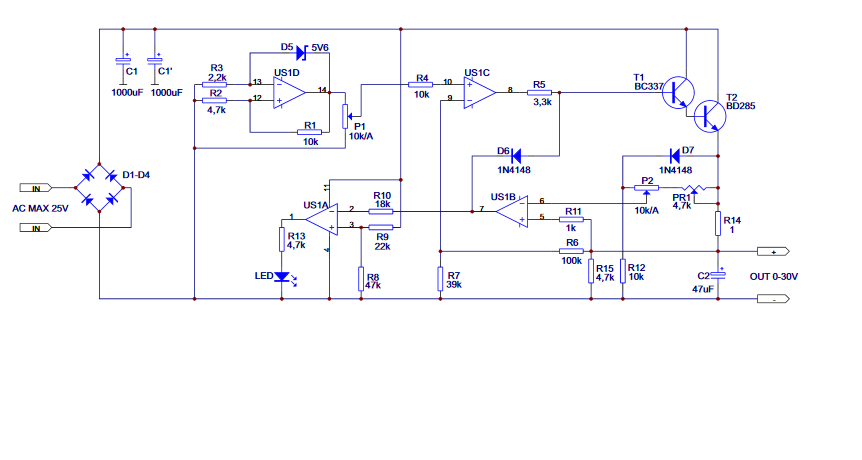

Jak zaprojektować źródło prądowe 1A bez użycia LM317?

    anders11
    Poziom 30  
    Posty: 883
    Pomógł: 197
    Ocena: 204
    Rezystor pomiarowy ma za dużą wartośc.
    W zupełności wystarczy 0,1 om , co przy prądzie 1 ampera
    odłoży na nim 0,1 volta
    Na 1om rezystorze wytraca się niepotrzebnie duża moc
