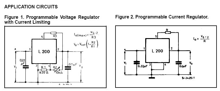

✨ Poszukiwano schematu regulowanego źródła prądowego o zakresie od 0 do 2A (lub więcej) z regulacją za pomocą potencjometru o rezystancji około 1kΩ, unikając układów z LM317 ze względu na ograniczenia prądowe i wymaganą niską rezystancję potencjometru. Proponowano zastosowanie układów LM350 lub LM338, jednak również mają one minimalny prąd około 10mA. Sugerowano rozważenie układów od Maxim Integrated oraz regulatora L200, który ostatecznie spełnił wymagania użytkownika. Dyskutowano o problemie uzyskania prądu bliskiego zeru za pomocą potencjometru, wskazując, że prąd zerowy można uzyskać jedynie przez przerwanie obwodu, a minimalny prąd w praktyce jest ograniczony przez prąd upływu tranzystora. Zaproponowano także rozwiązania z wzmacniaczami operacyjnymi mocy, np. Burr-Brown OPA549, oraz podział zakresu prądu na segmenty z różnymi układami. Podano linki do schematów na LM317 i LM350 jako punkty wyjścia do eksperymentów.
