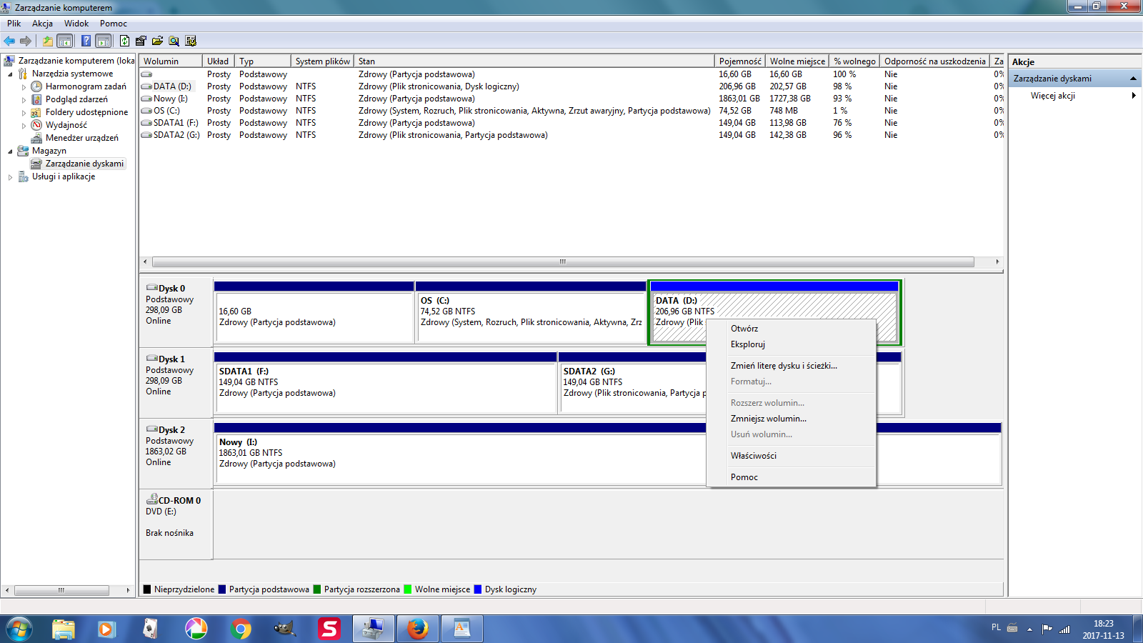

    Próbuję usunąć partycję D i dołączyć zwolnione miejsce do dysku C używając windowsowego Zarządzania Dyskami.
    Klikając PPM na dysk D "Usuń wolumin " jest niedostępne (szare).
    Co trzeba zrobić aby opcja ta był dostępna?

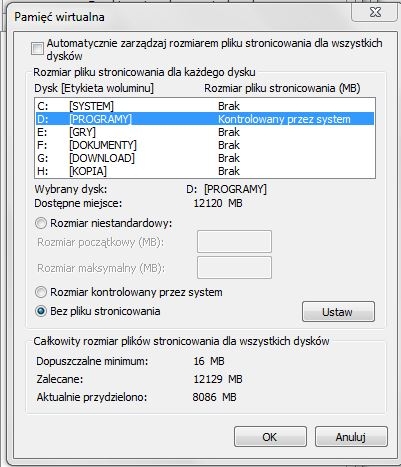

    Może ma to związek z tym, że masz na nim plik stronicowania, przenieś go na C.

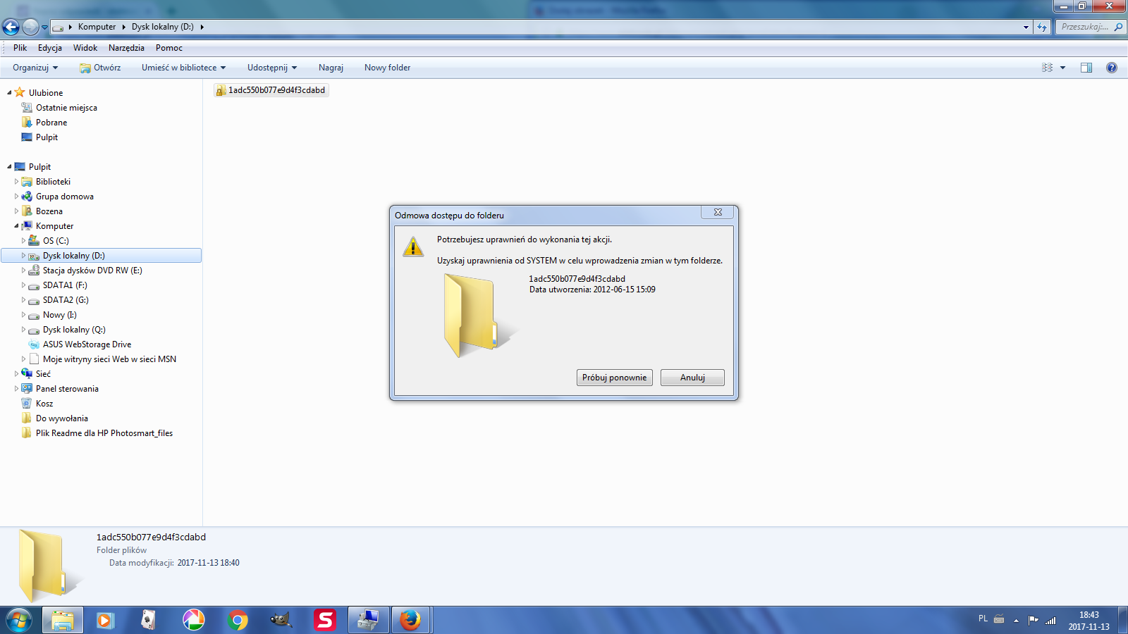

    Gdy próbuje przenieść lub usunąć mam poniży komunikat:
    Win 7 - usunięcie partycji i dołączenie do dysku C
    Jak uzyskać te uprawnienia?

    Katalog wyglada na jakies aktualizacje. Sprobuj w trybie awaryjnym, ewentualnie przejmij na wlasnosc i/lub uzyj Unlocker.

    Wygląda na to że masz na C i D ustawioną pamięć podręczną. Na chwilę obecną możesz zaznaczyć na D, bez pliku stronicowania i zatwierdzić OK. Może być konieczność restartu komputera.

    Dziękuję bardzo za pomoc.
    Udało się połączyć oba dyski.
