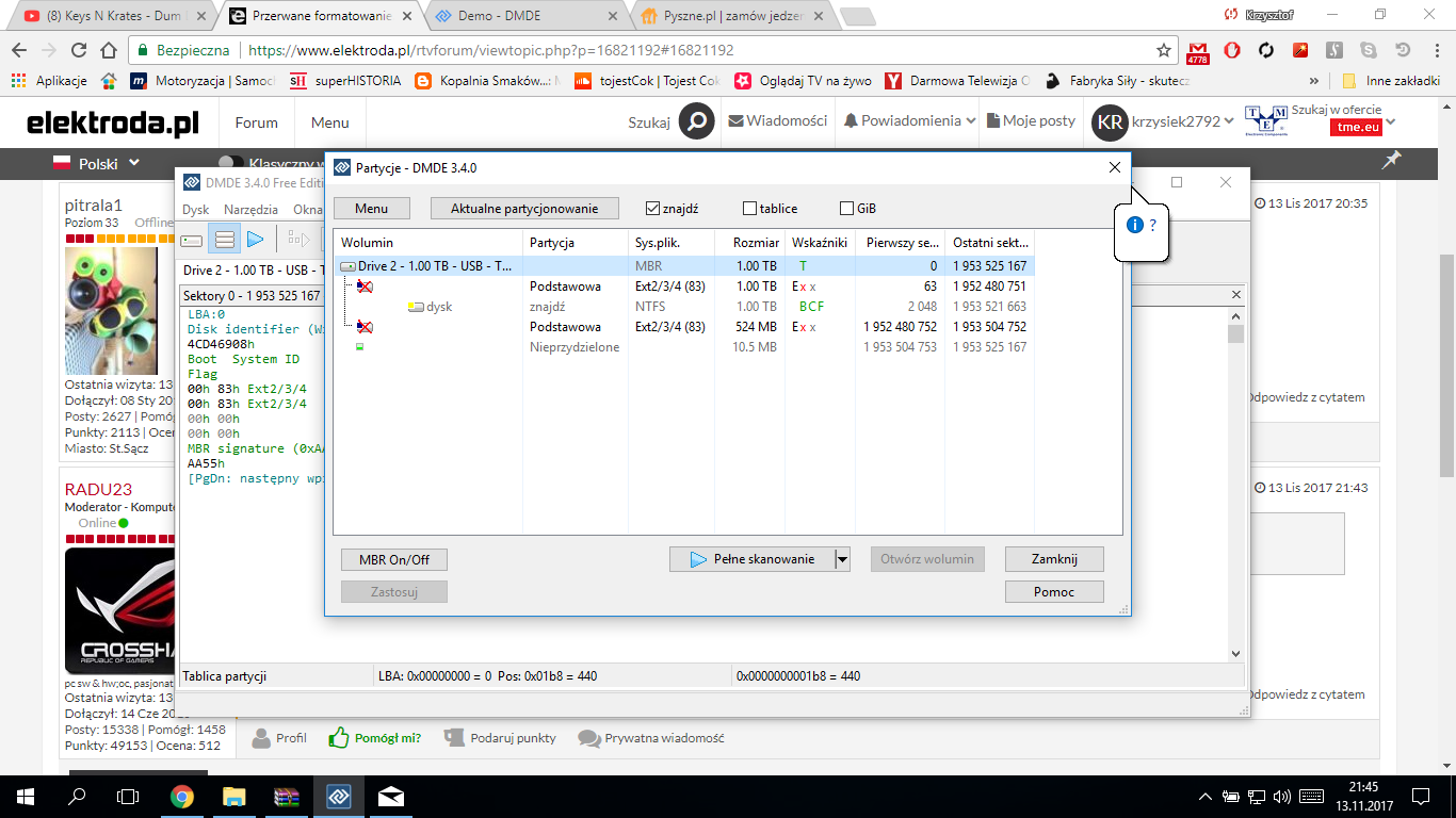

    Podpiłem dysk do modemu TV i niechcący zacząłem formatować dysk, od razu wyłączyłem modem. Teraz nie mogę wejść na dysk, lecz komputer widzi go w programie niezrządzaniem dyskami. Jak mogę odzyskać pliki z niego ?

    Daj screena z DMDE otwartego na tym dysku.

    Z "aktualnym partycjonowaniem".

    Usuń obie Exx w DMDE. Następnie kliknij na partycję dysk i wybierz Wstaw. Po wybraniu wstaw z okna jakie pojawi się wybierz partycja podstawowa (MBR). Następnie Zastosuj, zapisz plik do wycofywania zmian i odłącz przez bezpieczne usuwanie ten dysk. Następnie podłącz ponownie. Sprawdź efekt.

    Dzięki działa :D myślałem, że już nie odzyskam danym, wielkie dzięki :D
