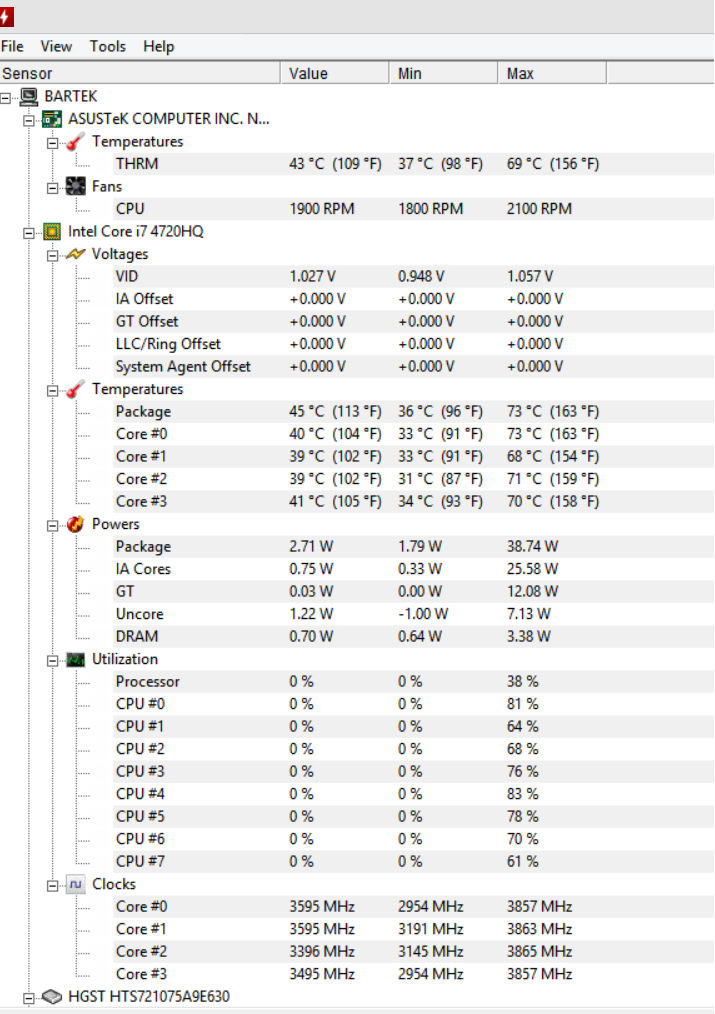

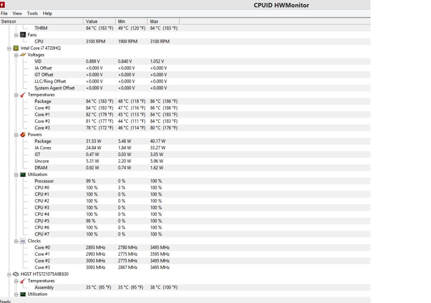

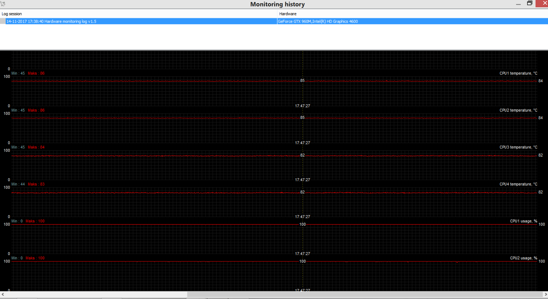

    Dziś dla celów testowych wykonałem kilka testów zarówno syntetycznych jak i podczas normalnej pracy oto ich wyniki :
    Obciążanie procesora (program CPU-Z) czas 10 minut
    Wysokie temp. po czyszczeniu chłodzenia laptopa Asus/N55/jw
    Jak widać przy około 85 °C występuje obniżenie taktowania procesora

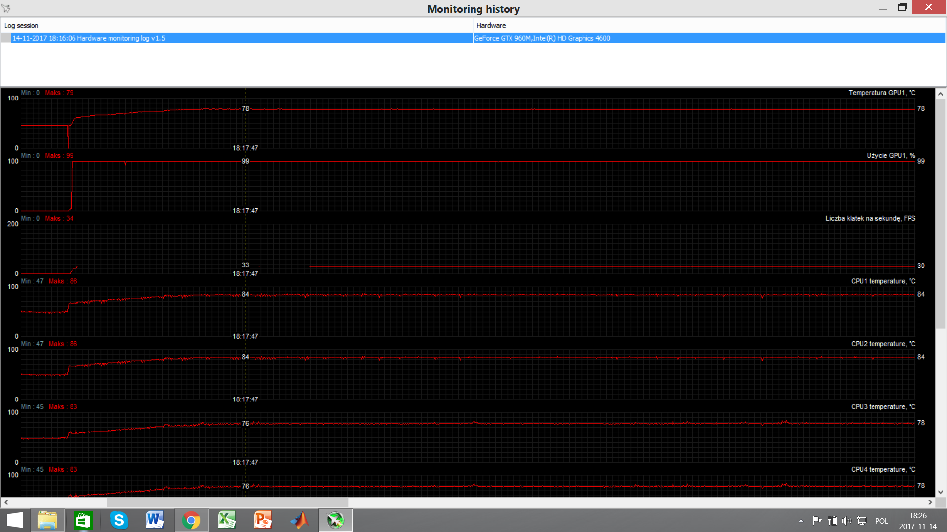

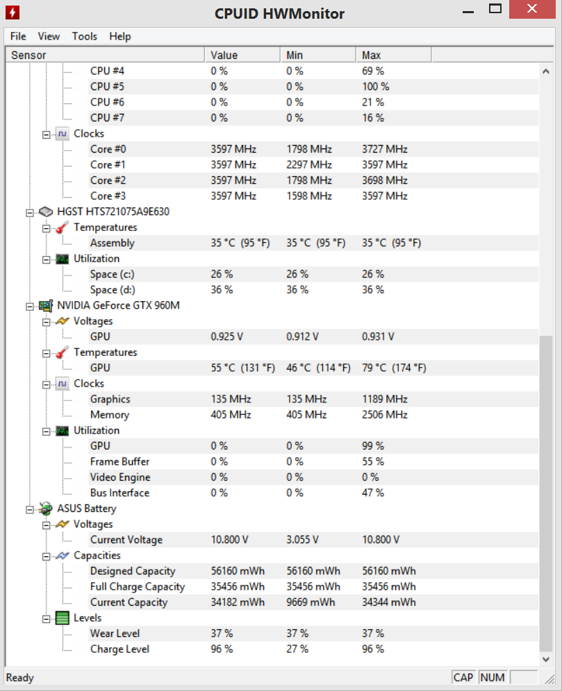

    Obciążanie układu graficznego (FurMark) czas 5 minut
    Wysokie temp. po czyszczeniu chłodzenia laptopa Asus/N55/jwWysokie temp. po czyszczeniu chłodzenia laptopa Asus/N55/jw

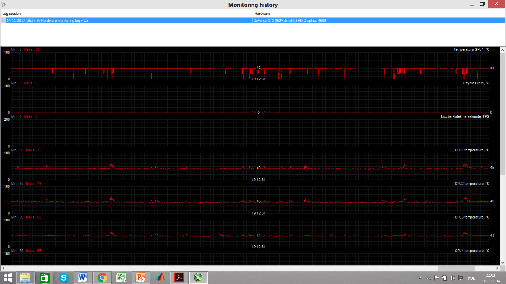

    I ostatnie testy podczas normalnej pracy internet trochę pracy przy prezentacjach generalnie internet i pakiet office wiele otwartych kart czas testów około 3h.
    Wszystkie testy wykonywane oprogramowaniem : HwMonitor oraz MSIAfterburner.
    Proszę o pomoc w interpretacji otrzymanych wyników. Wszelkie porady dotyczące akcji serwisowych aby osiągnąć jak najlepsze parametry działania mile widziane. Czy otrzymane wartości są poprawne? Ewentualnie jakie testy przeprowadzić aby więcej dowiedzieć się o stanie laptopa i jego pracy.
