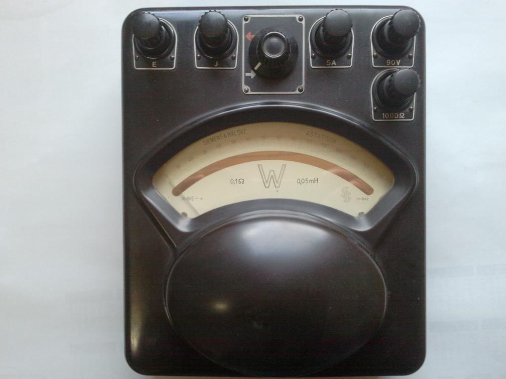

    Witam wszystkich forumowiczów. Zgłaszam się do Was z pewnym dość błahym, ale dla mnie jednak problemem.
    Ostatnio na laboratorium z Metrologii miałem styczność z pewnym starym watomierzem firmy Siemens & Halske. Nie wiem jak w nim określić ile watt wskazuje jedna działka przy danym połączeniu. Prowadzący chyba coś wspominał, że jeden watt to jedna działka, ale chciałbym jednak jakoś to policzyć. Umieszczam jako załącznik zdjęcie z ów watomierzem (z prawej strony kable są podpięte pod 5A oraz 1000Ω. Słabo widać dlatego informuje).
    Z góry dziękuję za pomoc.
    Jak obliczyć stałą watomierza Siemens & Halske przy 5A i 1000Ω?23660584_1...7122_o.jpg (328.68 kB)Musisz być zalogowany, aby pobrać ten załącznik.

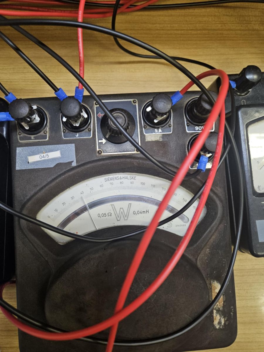

    Zakres prądowy pomnożony przez zakres napięciowy i należy podzielić to przez ilość działek, np. 5 A x 300 V : 150 = 10 W/dz

    Stała w nim to In * Un * cos(phi) / liczba działek = 5 * 30 * 1 / 150.
    Analogowy watomierz Siemens & Halske z przewodami pomiarowymi i skalą w watach.
✨ Dyskusja dotyczy obliczenia stałej starego watomierza Siemens & Halske przy podłączeniu zakresów 5 A i 1000 Ω. Wyjaśniono, że stałą przyrządu wyznacza się z iloczynu zakresu prądowego i napięciowego, podzielonego przez liczbę działek skali, np. 5 A × 300 V / 150 = 10 W/dz. W późniejszej odpowiedzi doprecyzowano wzór jako In × Un × cos(φ) / liczba działek, dla przykładu 5 × 30 × 1 / 150, co odpowiada stałej watomierza w watach na działkę.
