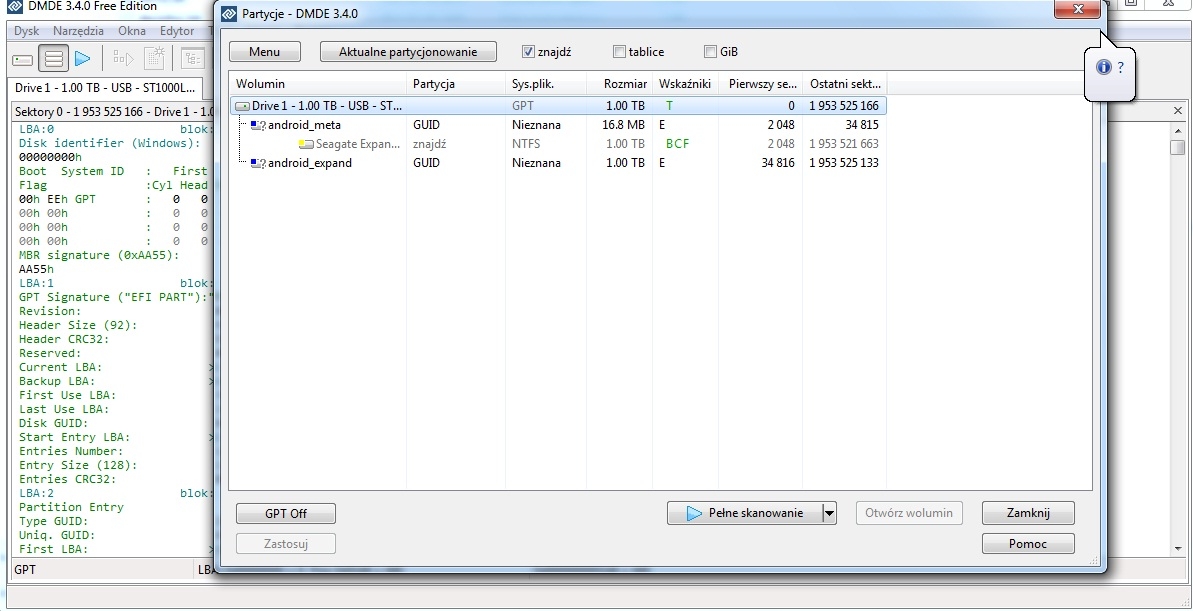

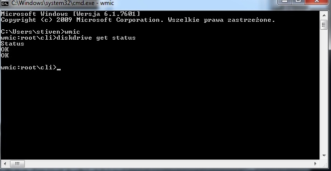

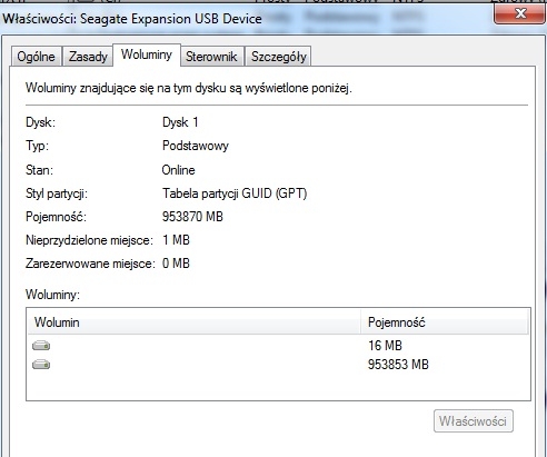

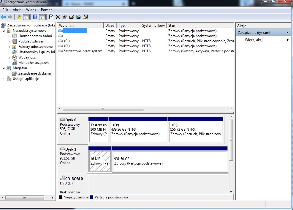

    Mam problem mianowicie, wczoraj po ok 4 msc nie używania dysku zewnętrznego (dysk przeważnie podłączony był do komputera w celu zrzucenia filmów następnie podpinany pod tv)
    Znajdowały się tez na nim zdjęcia które zrzuciłem jak zmieniałem komputer. Wczoraj chciałem zrzucić te zdj lecz dysk nie pojawia się w Mój komputer na tv również nie jest widziany. Dioda wszystko pracuje jak należy lecz dysku nie widzi.
    Co nie co poczytałem sprawdziłem dysk w cmd disklistem i jest wykrywany jako gpt.
    W zarządzaniu dyskami dysk jest widoczny lecz nie posiada woluminu..
    Proszę o pomoc

    Jak wygląda SMART dysku?

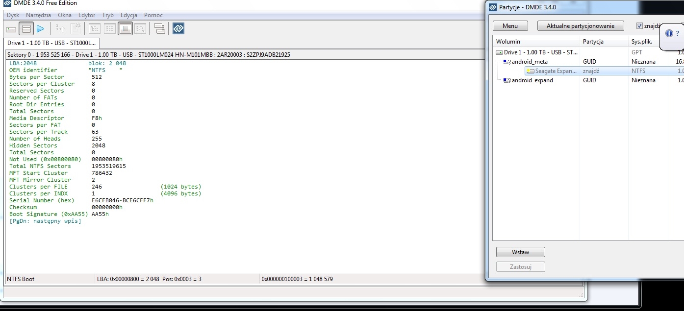

    Podaj SMART dyski i screen z DMDE z widoku okna partycje po wybraniu tego dysku z urządzeń fizycznych.

    Witajcie dziekuje za pomoc przy niedzieli ;)
    w zalaczniku wszytkie zrzuty Dysk zewnetrzny - po 4 msc komputer ani tv go nie widzi.. gpt?Dysk zewnetrzny - po 4 msc komputer ani tv go nie widzi.. gpt?Dysk zewnetrzny - po 4 msc komputer ani tv go nie widzi.. gpt?Dysk zewnetrzny - po 4 msc komputer ani tv go nie widzi.. gpt?Dysk zewnetrzny - po 4 msc komputer ani tv go nie widzi.. gpt?
    #5 16834052
    mati211p
    Posty: 16923
    Pomógł: 2585
    Ocena: 1133
    A to jakaś nowość, jakieś urządzenie sformatowało dysk lub Ty zrobiłeś to na samym początku jego użytkowania w jakimś urządzeniu. Partycja nazywa się android expand.
    Sprawdź co masz w $Root w DMDE na Seagate Expansion..... BCF 1TB.
    Jeśli na tej partycji Seagate Expansion... są twoje dane to w DMDE:
    - GPT Off
    - Kliknij na Seagate Expansion... BCF i wybierz Wstaw
    - Z okna jakie pojawi się po wybraniu wstaw wybierz Partycja podstawowa (MBR)
    - Zastosuj, zapisz plik do wycofywania zmian, zamknij DMDE
    - Odłącz przez bezpieczne usuwanie sprzętu dysk zewnętrzny i podłącz ponownie.
    P.S. SMART dalej nie ma.

  • #9 16834134
    mati211p
    Posty: 16923
    Pomógł: 2585
    Ocena: 1133
    To już trzeba by sprawdzić. Wstępnie wychodzi na to, że to telewizor zmienił styl partycji na dysku i zmodyfikował tylko tablicę partycji, więc dane ostały się. Stąd między innymi takie nazwy partycji.
