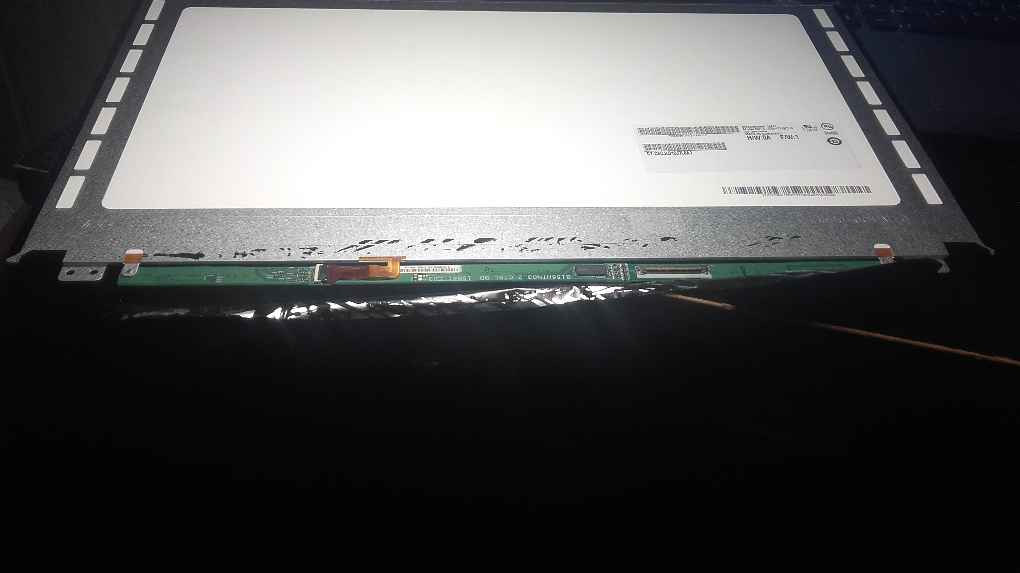

Gdzie kupić płytkę kontrolną B156HTN03.2 CTRL BD 15B61-C03 do matrycy B156HTN03.3?

    Można kupić zbitą matrycę. Pytanie jak chcesz podmienić logikę do swojej matrycy? Co innego wymiana poszczególnych elementów.

    Matryce wymieniłem na tą samą, lecz nie wiem co zrobić z obecną i pytałem z ciekawości. Jeszcze jedno pytanko to po co z matrycy wychodzi tasiemka do płytki którą można odpiąć a płytka jest przykręcona do matrycy za pomocą dwóch śrubek? Jak dla mnie jest to przystosowane do wymiany.
  • #8 16835372
    miecho18
    Spec od komputerów
    Posty: 18700
    Pomógł: 3087
    Ocena: 2777
    Wygląda na to, że w tym modelu matrycy flexy z driverami ukryte są pod ramką, a płytkę zamontowaną na zewnątrz można wymienić - zwracam honor. Pytanie jak objawia się uszkodzenie i jakie elementy znajdują się na tej płytce?

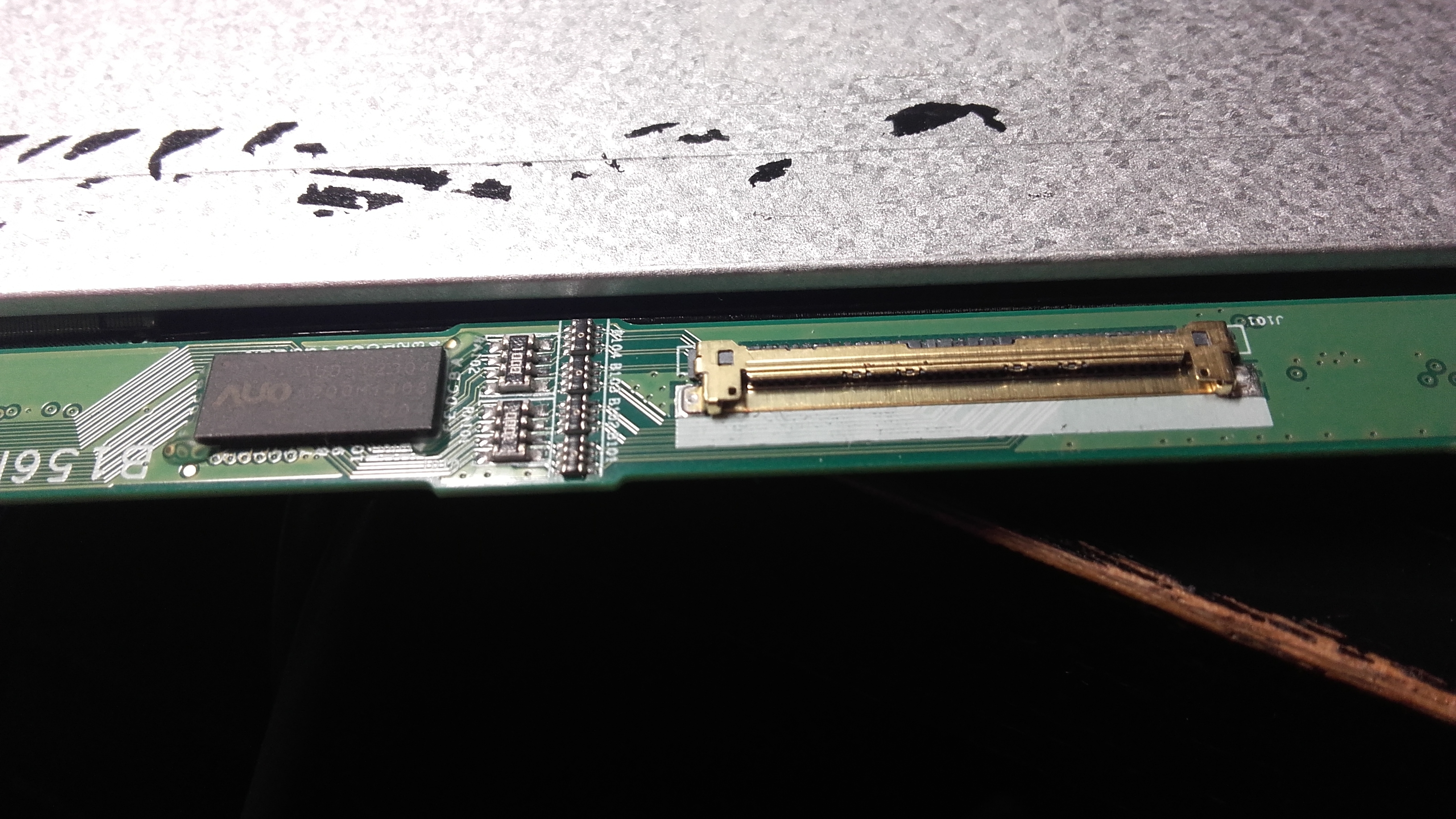

    Elementy na płytce:
    AUO-12304 największa kość
    AUO L1101-22
    AUO 1432-6RW
    i7972 A4185
    A4=1E WC3
    Dwa elementy na których pisze 100
    Oraz drobnica
    Ekran znajomego nagle przestał działać, czarny ekran, brak reakcji, brak pęknięć i wgnieceń.

    Rozumiem, że sprawdzałeś pod światłem i nie jest to tylko kwestia braku podświetlenia?

    Są tam jakieś bezpieczniki SMD przy złączu 30-pin?
