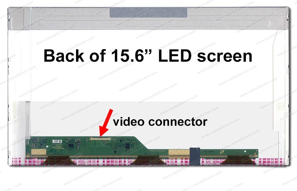

    Laptop 15,6 HD LED Samsung NP300E5C-U01PL - jaka matryca do wymiany
    Taka matryca z takim położeniem złązca lvds , 40-pin, 1366x768
    Dokładnie nazwa to LTN156AT24-803
  • #6 16821883
    leszelka
    Posty: 463
    Ocena: 72
    W sensie że tylko ten model będzie pasował?

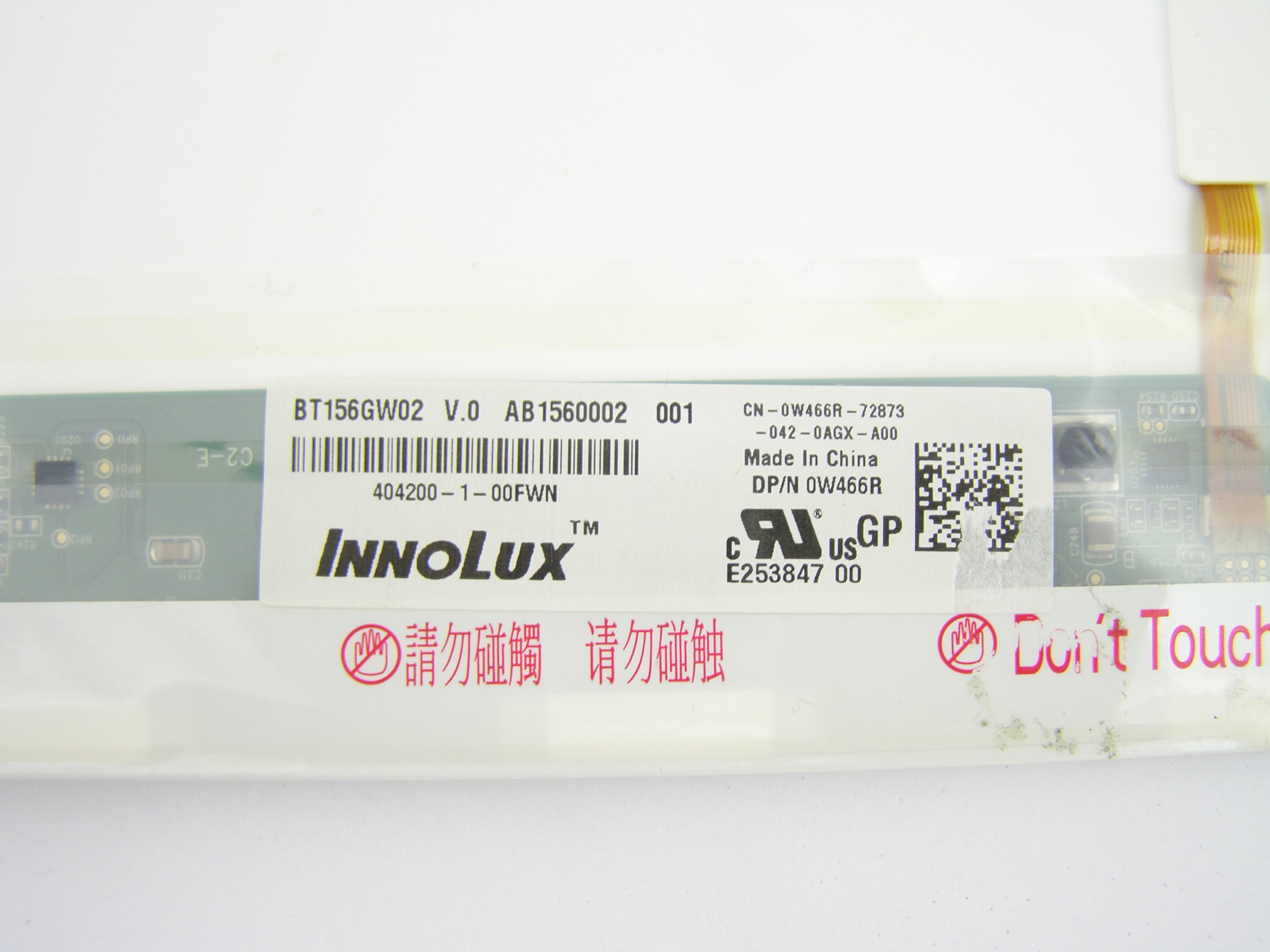

    Dziękuję za pomoc, wymieniłem na taką matrycę (też matowa):
    I jakość obrazu mi się wyraźnie poprawiła, mimo że wcześniej miałem oryginalną matrycę sygnowaną logo samsunga.
