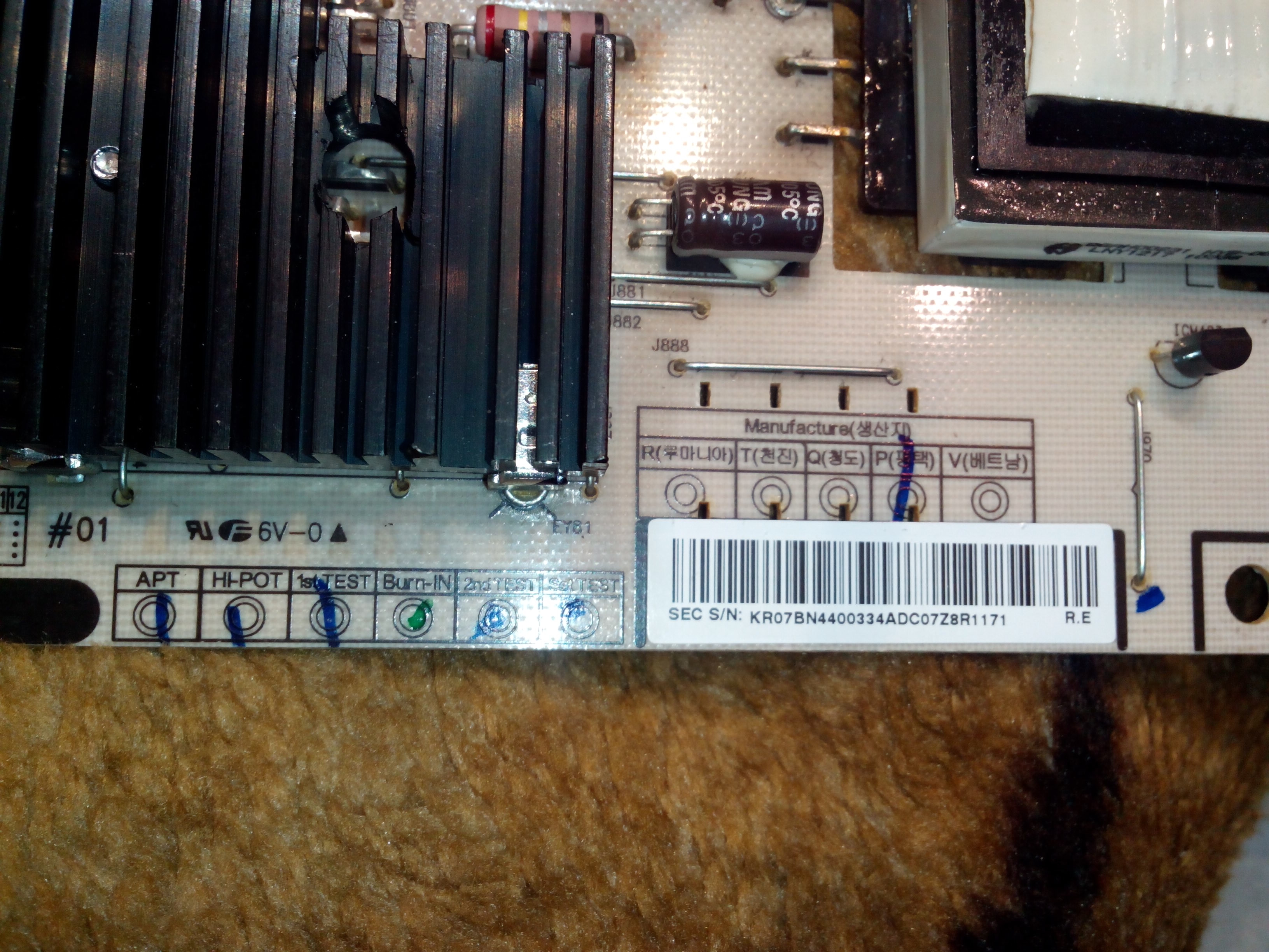

    Padła mi płyta zasilacza w TV Samsung PS63C7000 t.j. moduł BN44-00334A.
    Strzelił na niej jeden z dwóch zabezpieczających termistorów 5 ohm na wejściu zasilania 220V. Po wymianie termistorów na nowe sytuacja się powtórzyła, więc odpuściłem sobie dalsze szukanie i wymieniłem całą płytę.
    TV ruszył, ale obraz nie jest tak idealny jak przed jej uszkodzeniem. Przy dużej ilości białego tła pojawia się na środku i w górnej części rozmyty różowy drżący kolor.
    Przy różnobarwnym obrazie wszystko jest OK.
    Myślałem, ze to wina wymienionego modułu zasilania, więc wymieniłem na kolejny, ale sytuacja się nie poprawiła.
    Chętnie usłyszę sugestie sposobu poprawy zaistniałego stanu rzeczy.
    Dziękuję za pomoc.

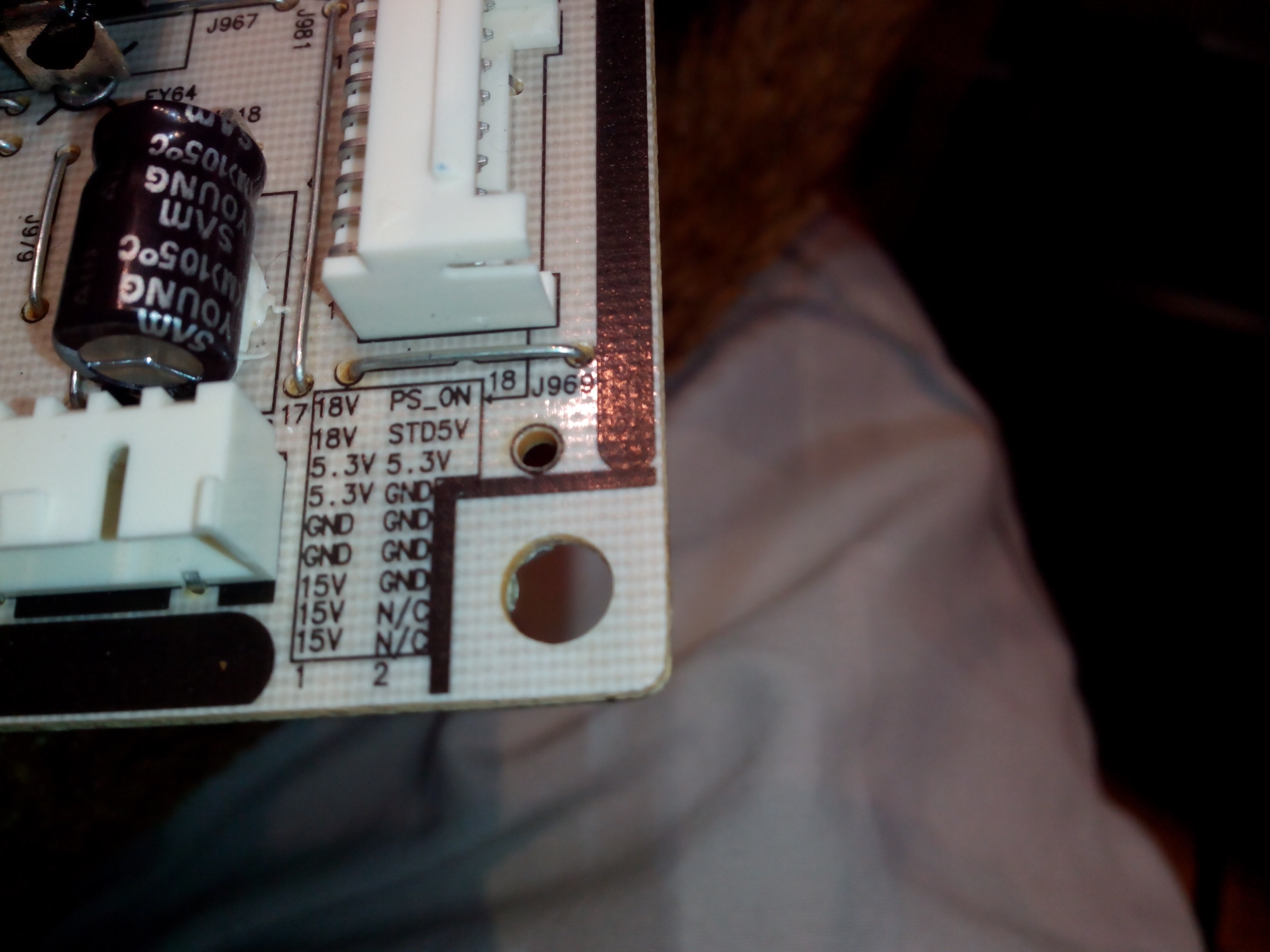

    Plazma Samsung PS63C7000 obszar obrazu przebarwiany różowo w pewnych warunkachPlazma Samsung PS63C7000 obszar obrazu przebarwiany różowo w pewnych warunkachPlazma Samsung PS63C7000 obszar obrazu przebarwiany różowo w pewnych warunkach
    Napiecia wydrukowane na karcie zasilacza mierzylem je i roznia sie nimimalnie na poziomie 0,05 V
    Jesli chodzi o cisnienie, to razej nie zeszlo przez tydzien ;)
    Czy Y-main mogl ulec uszkodzeniu z powodu awarii zasilacza ?
    Nie mam żadnej serwisowki do tego TV, wiec nawet nie wiem jak przeprowadzic test modułow :(
    jedynie co zdobylem to "Fast Track troubleshooting manual" do PN58C7000 ale uruchamianie testu : "mute , 182, power" tez nie dziala na moim tv
