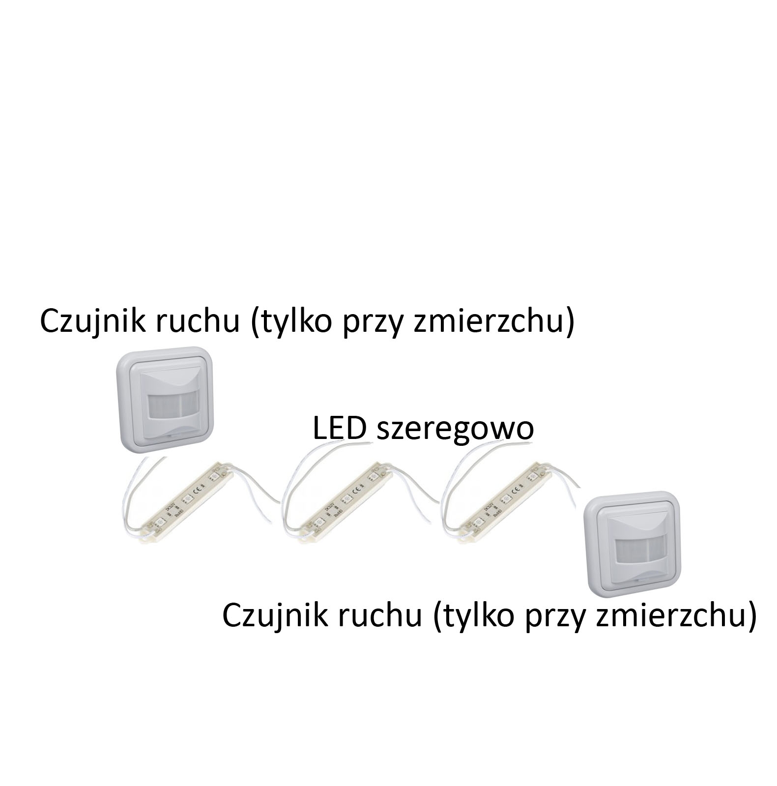

    Pewnie dla Was to będzie banalne pytanie, jednak wolę się upewnić.
    Czy taki schemat ma prawo działać?
    A jeśli tak to jak go wykonać.
    Mam ledy 12V, potrzebuję podłączyć pod nie czujniki ruchu, które tylko w nocy załączą ledy (jak wykryją ruch).
    Im mniejsze czujniki tym lepiej dla mnie, tylko jakie? Co jeszcze potrzeba do takiego układu? Ledy 12V a czujnik ruchu pod 230V?
    Jestem kompletnie zielony w tym i liczę na wyrozumiałość.
    Poniżej odręczny "schemat":

    Serio? Szeregowo? Przyglądałeś się tym modułom?
    Montujesz czujnik zmierzchu i za nim czujniki ruchu.
    Po co kombinujesz z napięciami? Zrób całość na 12V. Chyba że chcesz w dzień odciąć zasilanie do zasilacza. To tak zmierzchówka na 230V odcinająca w dzień zasilacz a za zasilaczem na 12V PIR.
    Kombinacji jest kilka. Ogranicza Cię fantazja i możliwości poprowadzenia okablowania.

    Marku tak naprawdę to tylko napisałem szeregowo, jeśli można inaczej (mam na myśli lepiej) je podłączyć to tak zrobię.
    Nie będę kombinował z napięciami, dam zasilacz 12V i już ;-)
    Nie znam się na tym, ale potrzebuję mieć czujnik ruchu na początku i na samym końcu.
    Czy tak można zrobić?

    Tak montujesz je równolegle w obwodzie. Ale musisz pamiętać, że przejście przez drugi czujnik przedłuża czas świecenia o wyznaczony czas.
    Tak naprawdę to nawet nie popatrzyłeś na płytkę i/lub nie znasz podstaw. Dobrze że pozostajesz przy napięciu bezpiecznym - masz szanse na przeżycie tego starcia.
