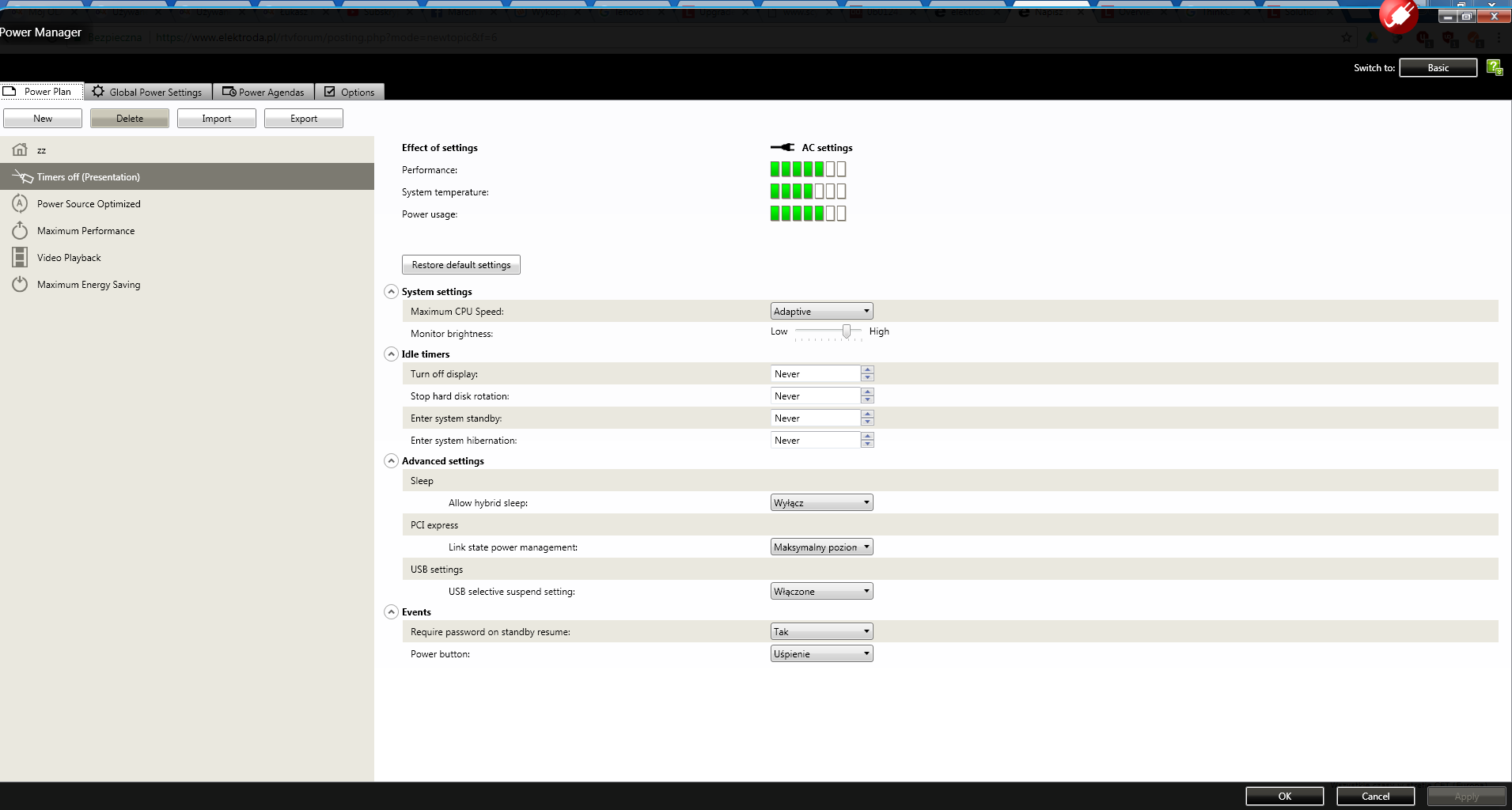

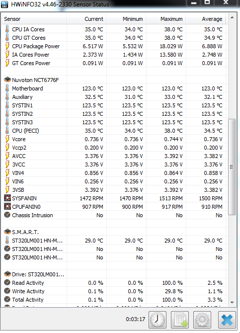

    Dzień dobry drodzy użytkownicy tego forum. Mam problem z temperaturami w moim pc, mianowicie sąone za duże. Chciałbym zwiększyć obroty tylnego wentylatora i wentylatora na cpu ale w biosie i w lenovo power manager brak takiej opcji. Wentylatory kręcą się cały czas z taką samą prędkością niezależnie od temperatury. Co ciekawe, w hwinfo prędkości obu wentylatorów mam podawane.

    Wszystkie SYSTIN wg. mnie przekłamane. Przy tylu stopniach już by dym leciał z obudowy, poza tym płyta nie ma nawet tylu sensorów. Zweryfikuj "organoleptycznie" te temperatury metodą "Doktora Macajewa", albo zmierz za pomocą odpowiednich urządzeń.
    Co do samych obrotów, to jeśli płyta gł. nie oferuje regulacji, możesz zawsze użyć regulacji sprzętowej - "wyjść" z MOLEXów.
    Napisz jakie parametry techniczne mają te wetylatory. Może to ich max?
    Ale jak pisałem - temperatury, a zwłaszcza ta CPU w normie.
    Wentylator na obudowie ma już 1500RMP, to zapewne jego max. a przy większym RPM będzie chciał "odlecieć" (hałas).

    Nie można zwiększyć prędkości wentylatorów bo już pewnie pracują na maksimum, jakie to wentylatory, jakie są ich maksymalne obroty? W biosie też są takie temperatury tuż po włączeniu zimnego komputera? Jeśli są też wysokie to jest uszkodzony czujnik temperatury na płycie głównej.

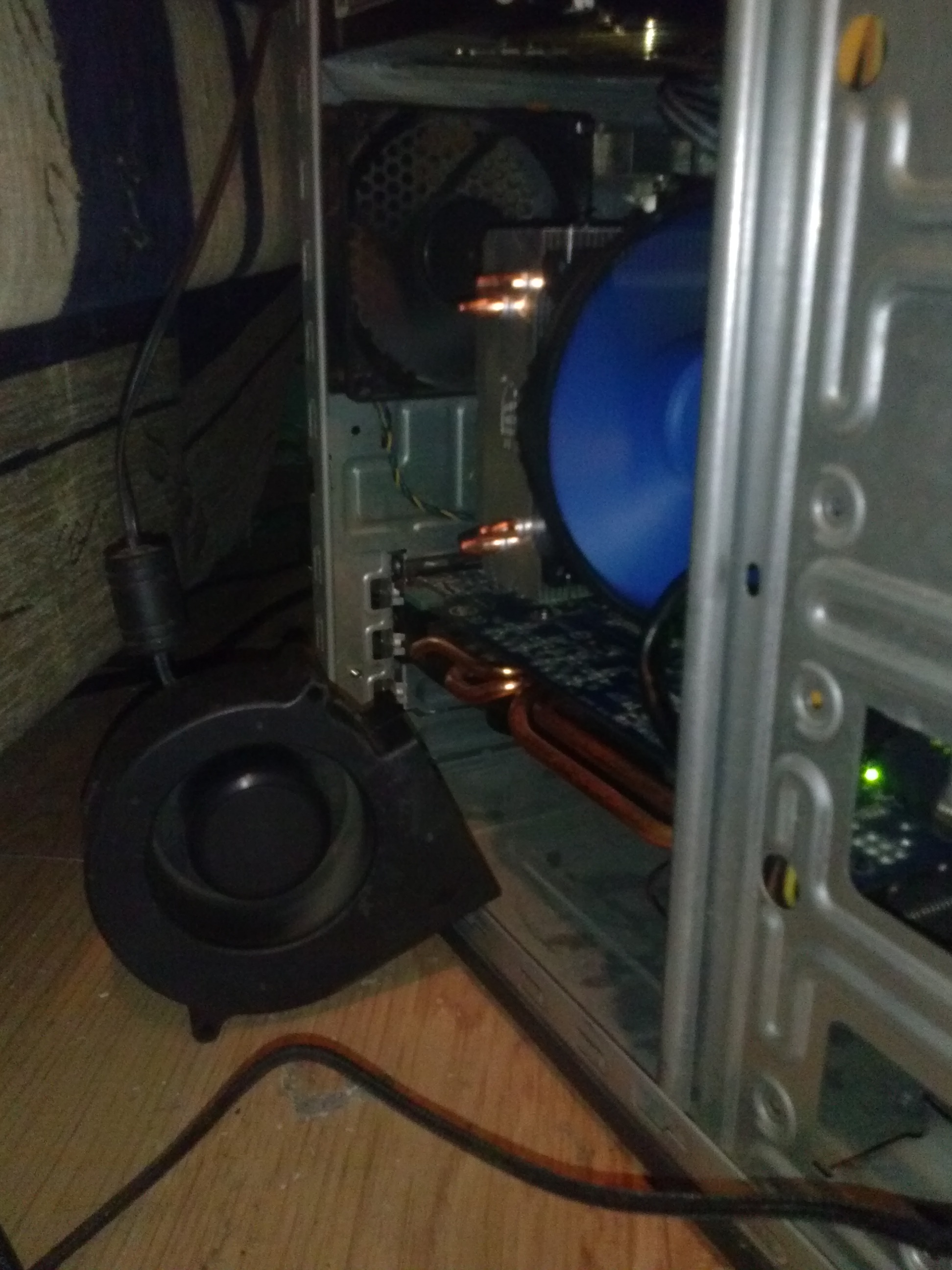

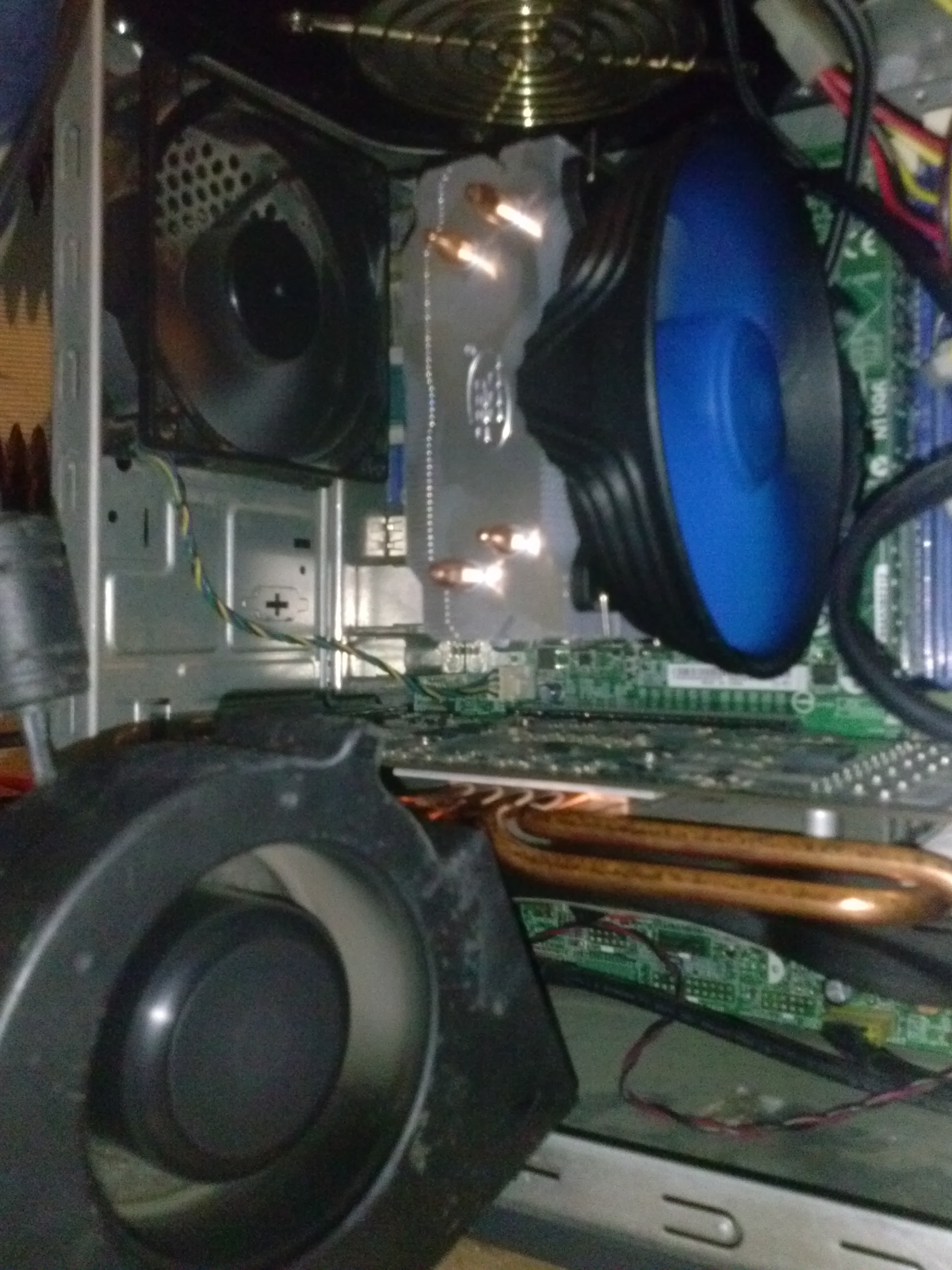

    Temperatury są w normie bo komputer nie jest obciążony. Problem pojawia się gdy odpalę sobie jakąś gierkę. GTX460 generuje dosyć wysokie temperatury + procesor bez otwierania obudowy i dokładania zewnętrznego wentylatora żeby przedmuchiwał obudowę grzeje się do 60C. Czyli żeby pograć komfortowo, i tak muszę dokładać wentylator który sporo hałasuje.

    Dla jednego 60c to mało dla jednego dużo. Ja chce żeby temperatury były takie jak przy otwartej obudowie, czyli po 50c w stresie. Żeby to osiągnąć muszę zwiększyć obroty wentylatora który znajduje się z tyłu obudowy. Jeśli nie da się tego zrobić z płyty głównej to zastosuje zewnętrzne sterowanie wentylatorem, tylko jak pozbędę się błędu w biosie Hasisfan not found?

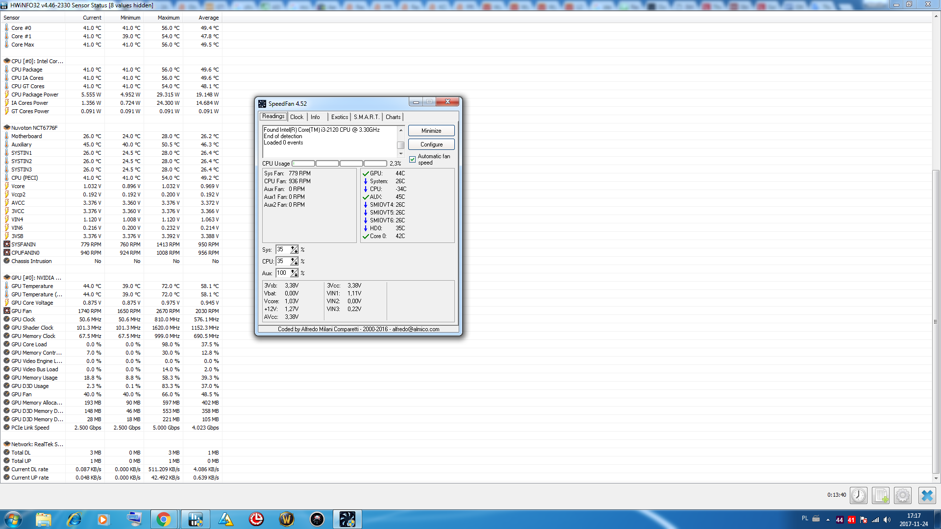

    Wgrałem taki program speedfan, ale wentylatory też nie reagują po zmianie w nim ustawień.
    No. I śmieszne wskazania są, np. mróz -30 stopni na CPU i +12V coś niskie. ;)

    Znalazłem problem czemu wentylatory nie działały auto. Wypięty był czujnik temperatury o którym nie miałem pojęcia że jest :) Bardzo fajna sprawa, tyle że teraz wentylator z obudowy chodzi na 750rpm.... i dopiero jak karta graficzna lapie już 72c wskakuje na jakieś 1400rpm. Speedfan, i regulacja w nim manualna oczywiście nie działa. Wiatraczek na Obudowie to AVC DS09225r12h
