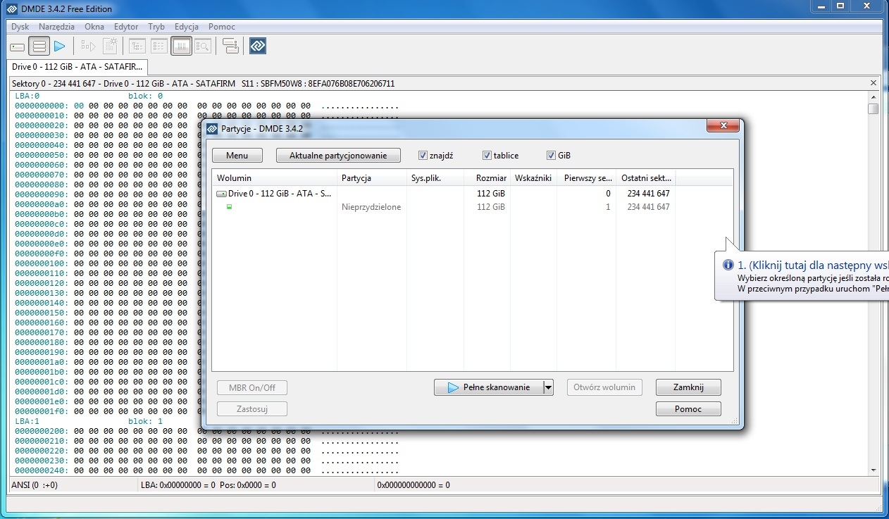

    System przestał się włączać. Podłączyłem dysk pod inny komputer. Dysku nie da się zainicjować. W DMDE ciągle błąd crc.

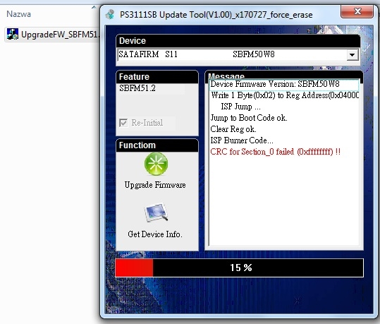

    Producent dysku przysłał mi nowy firmware, niestety nie pomógł. Teraz napisali że muszę wysłać go do ich siedziby do TAIWANU...

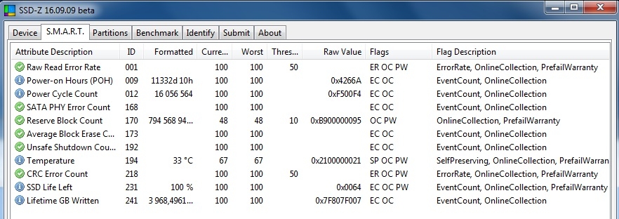

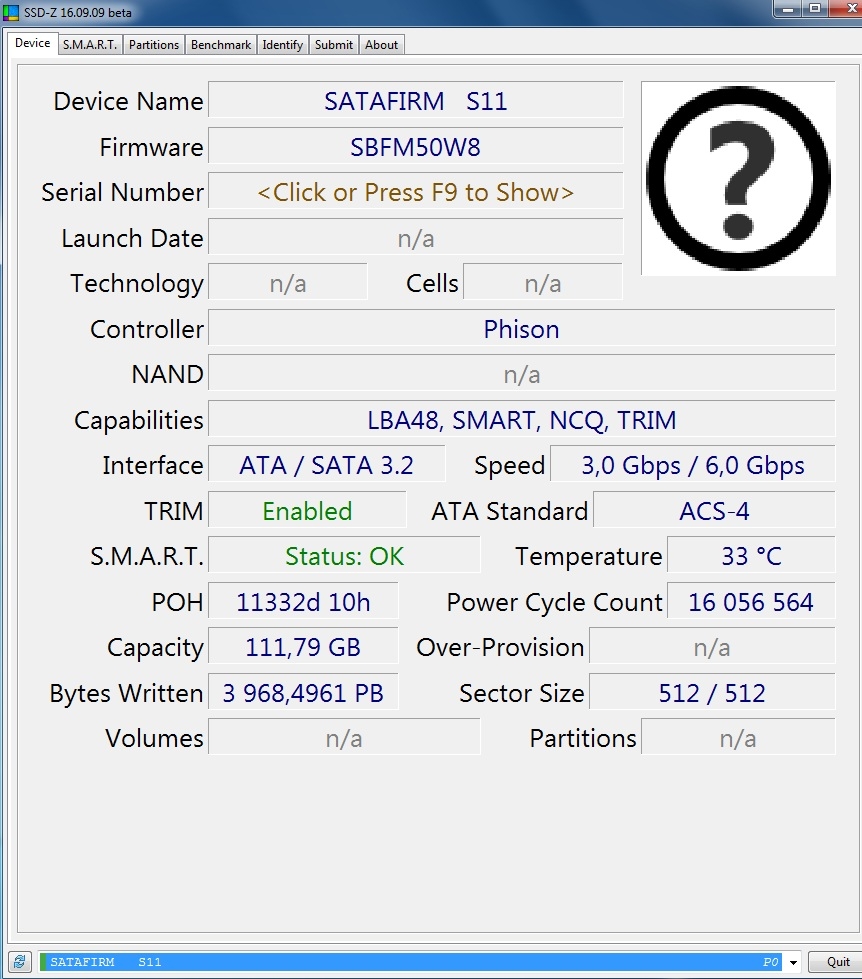

    Użyj SSD-Z, ale co widać z tego, co jest to np.
    (E7) Pozostało 100% "życia" w dysku. OK
    (AA) Rezerwowe bloki - obecne w dużej ilości. OK
    (01) Błędy odczytu - brak. OK
    za to ilość godzin przepracowanych i włączeń jest błędna.
    Z tego, co czytam w sieci dyski owe czasem "padają" i to bardziej z winy kontrolera.

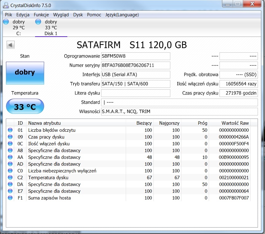

    Co to znaczy? Przecież dysk widać w CDI?
    Dostępu nie będzie, bo widać w CDI, że nie ma przydzielonej litery.

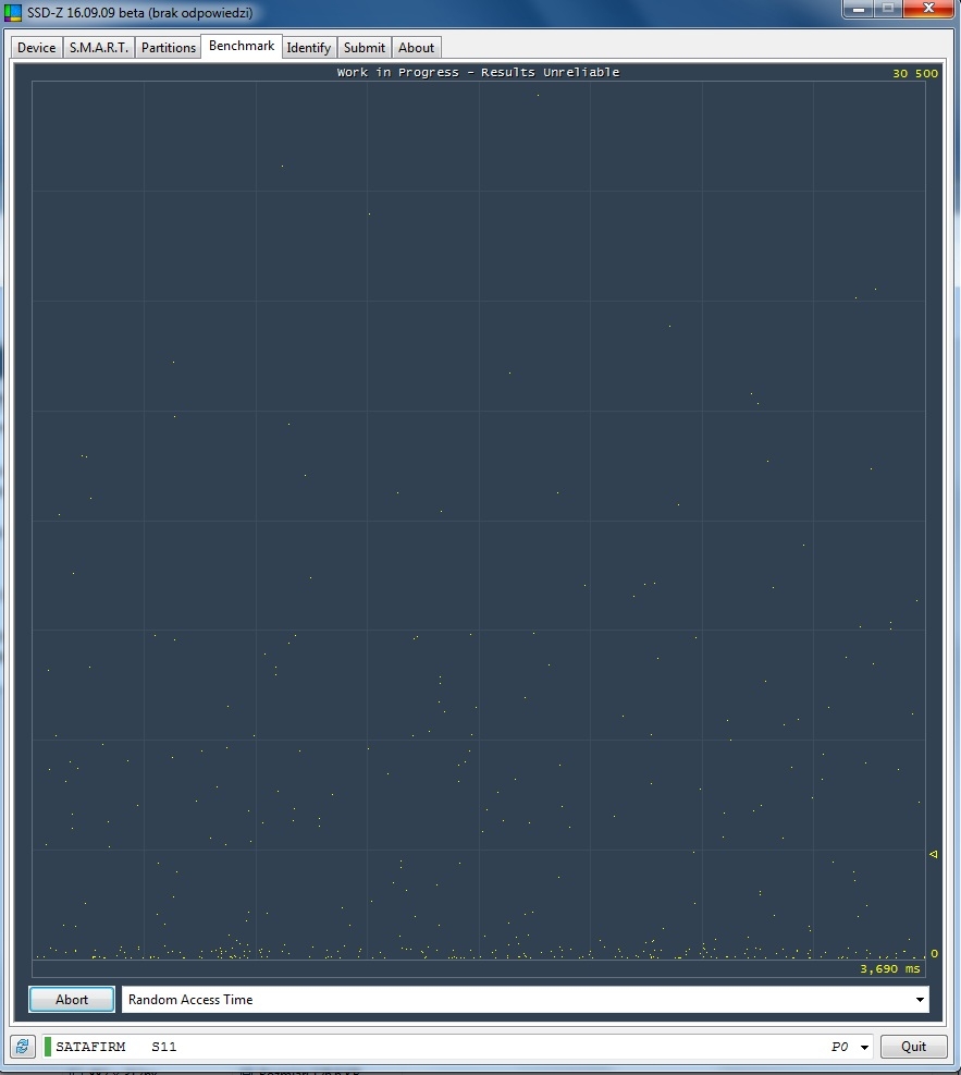

    Da się przeprowadzić test zapisu w HDtune Pro?

    Dmde w sumie otwiera dysk bez żadnych problemów. Lecz przy próbie skanowania, po sekundzie zawiesza komputer i muszę restartować.
    To samo z testami w ssd-z czy hdtune.

    To wcześniej był błąd CRC a teraz ok w DMDE? Da się na nim w DMDE utworzyć partycję RAW+tablicę czy teraz też błąd? Rozumiem, że dane nie są ważne.
  • #8 16863448
    Pawel1924
    Posty: 1137
    Ocena: 128
    Błąd wyskakiwał przy próbie skanowania powierzchni.
    Cokolwiek chciał bym zrobić z dyskiem przez dmde, to zaraz zawiesza się komputer.
