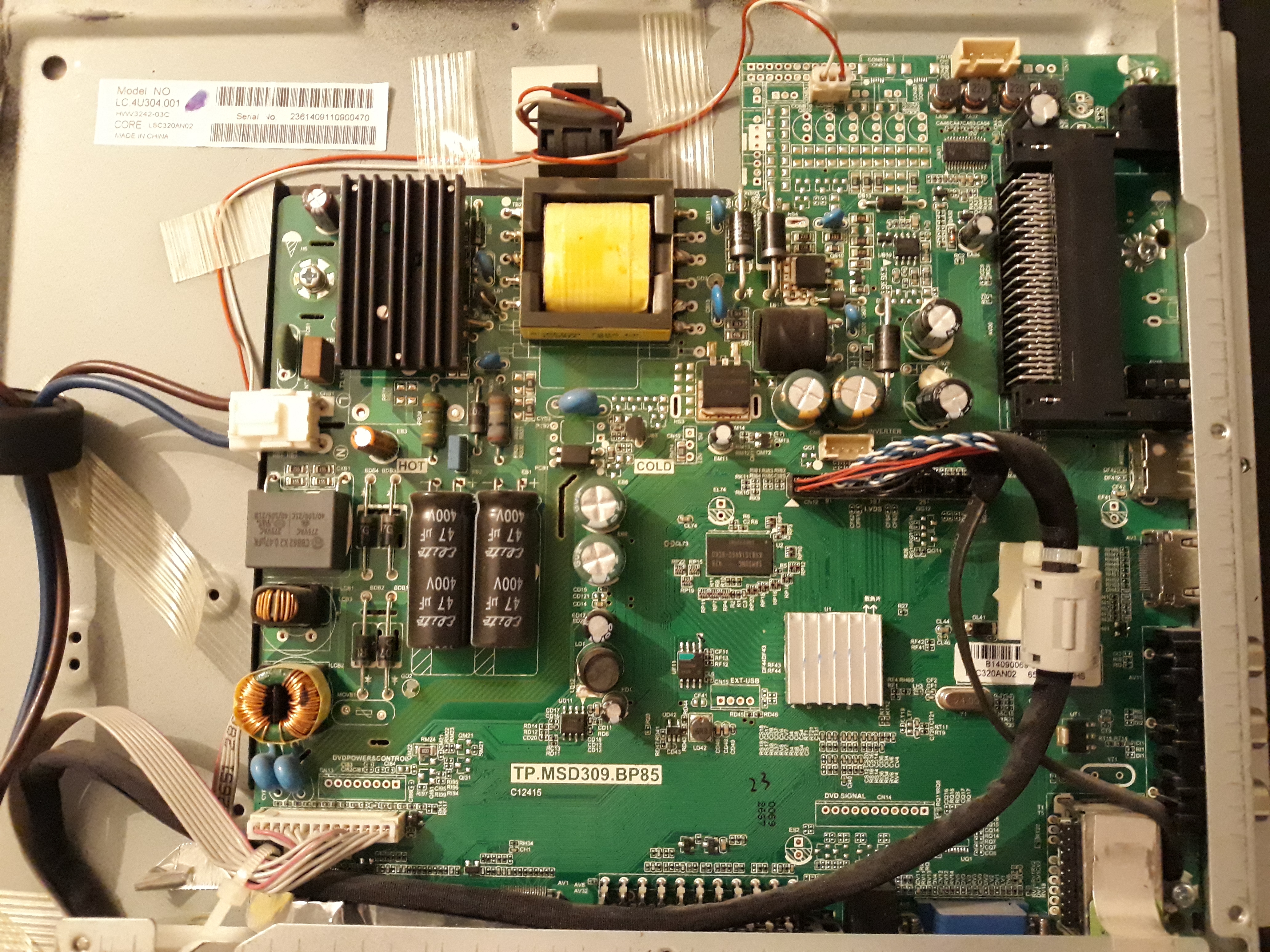

TV rozebrałem jak widać. TV normalnie się uruchamia. Jest obraz i głos ale brak jest podświetlenia.
Gdzie, czym i jak można zewnętrzne zasilić ten TV?
Co i gdzie mogę sprawdzić w domu? Mam multimetr czy miernik jak to by nie nazwać.
Znalazłem wzmiankę, że: "Na płycie TP.MSD309.BP85 napięcie z drivera LED ma ok. 60-62V "
LED DRIVER 15-18W DC:36-60V na alledrogo są po 12zł.
No nie wiem od czego zacząć.
Gdzie to i jak podłączyć zewnętrznym zasilaniem? Może ledy działają?
A jak dobrać się do ledów bo podobno jak jedna się przepali to żadna nie świeci? I jak sprawdzić czy dioda jest sprawna?

Dobra chyba znalazłem problem.
Nie wiem aby jak sprawdzić która konkretnie dioda jest do wymiany. Widzę, że jest już coś majstrowane.
Mam drivera 20w na 60v czy jakoś tak.
Jakie ledy tutaj są żebym mógł zamówić nowe?
Czy można jakoś zmniejszyć prąd żeby więcej nie spaliło tych ledów?
Jak sprawdzić pojedynczo takiego leda? Podłączyłem pod baterię 1,5v ale lekko się zapalił a przy 2 bateriach poleciał w kosmos... oczywiście testowałem na jakieś czerwonej która mi leżała.
Szukam całych takich pasków ale nic nie mogę odszukać.
Względnie czy mogę tam włożyć paski/taśmy ledowe? Mam rolkę białej zimnej ale to jest 12v.

Oznaczenia na płycie to 94v-0 e330254
