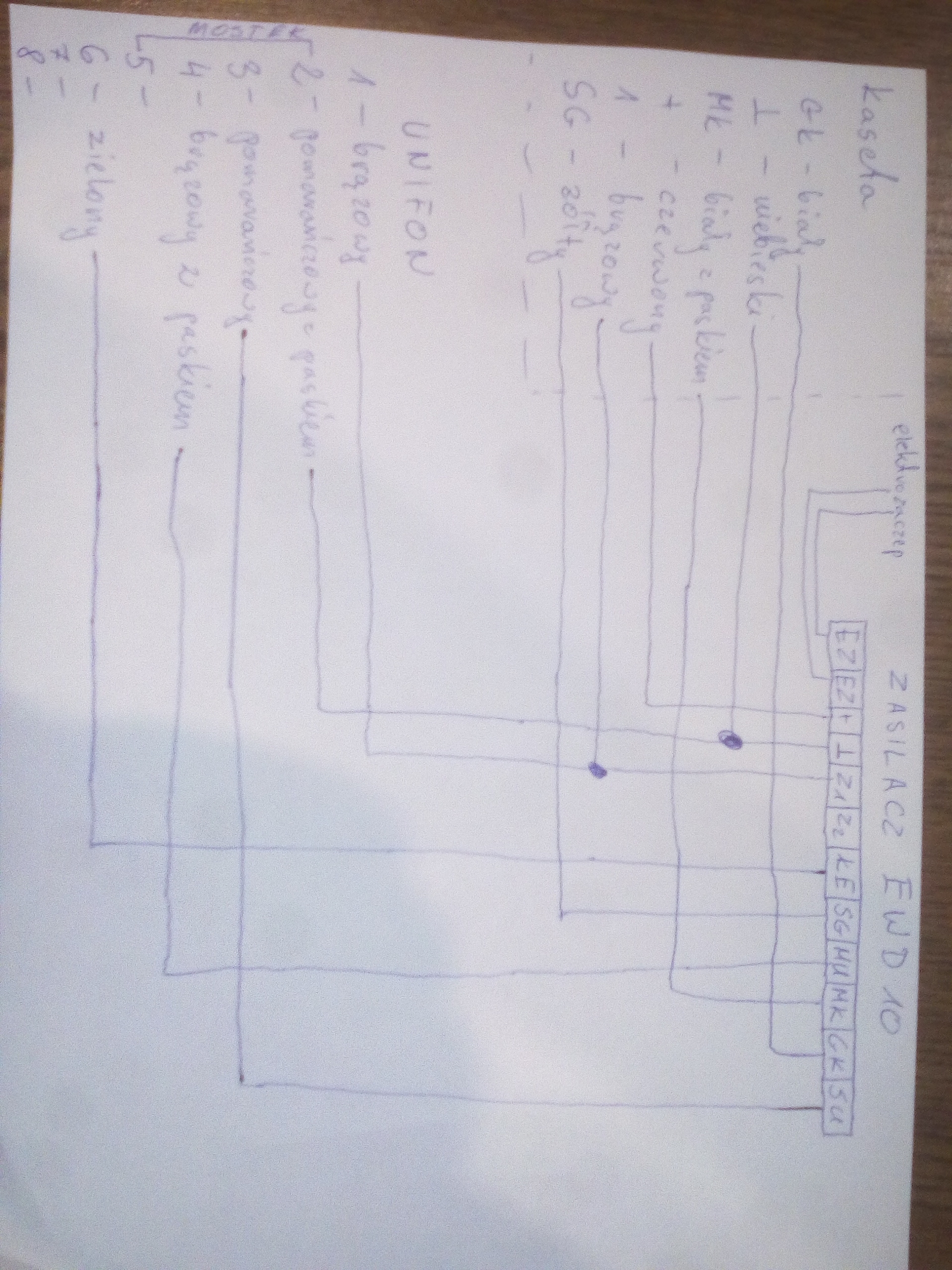

    Podłączyłem wszystko jak na schemacie i nie działa . Proszę o podpowiedź gdzie jest błąd?

    A gdzie strona od kasety? i EWD 10 listwa ?

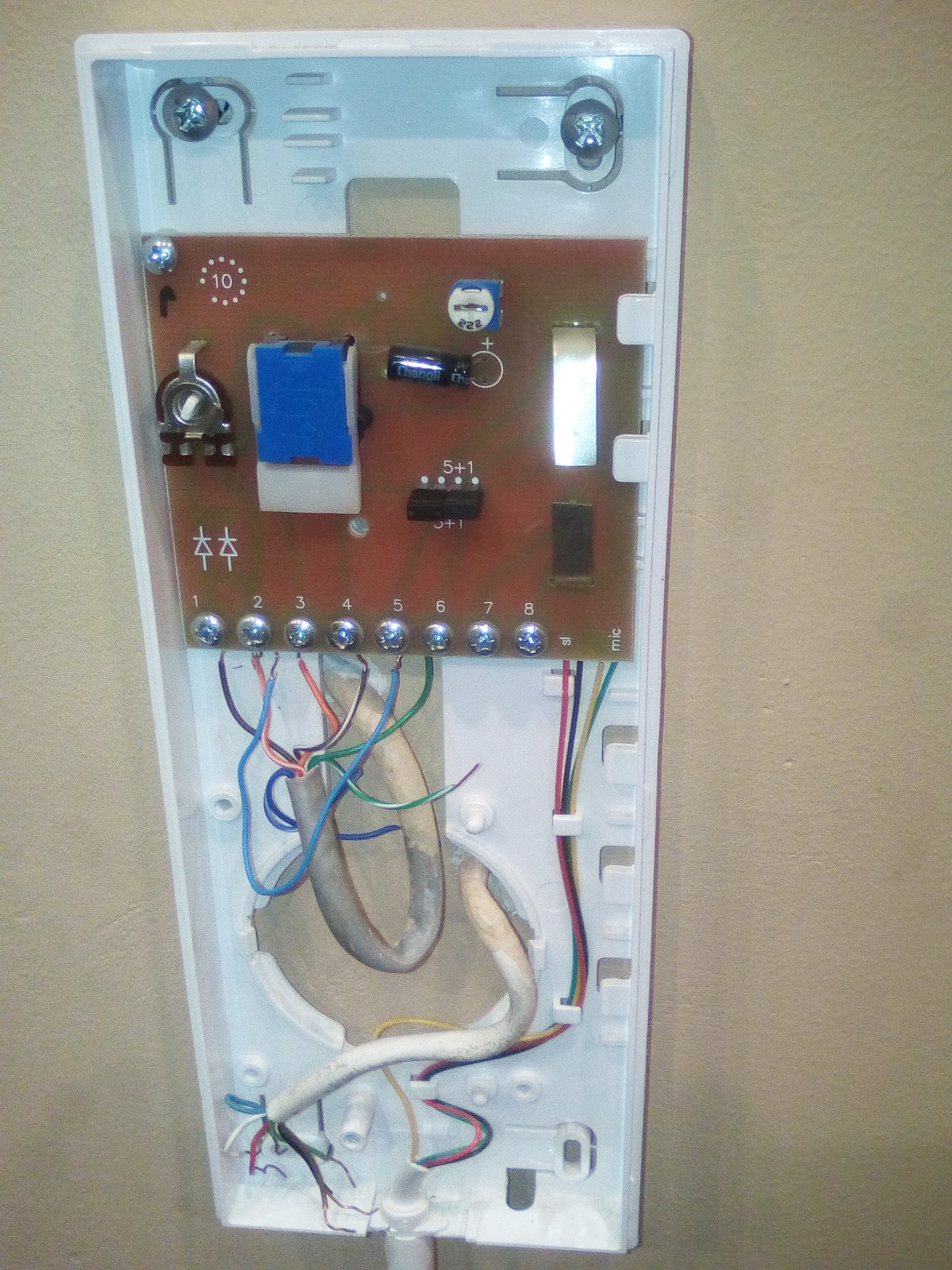

    Instalacja domofonu analogowego elfon ( EWD 10, Wekta Tk6)rysuję ;-)
    Gdzie popełniłem błąd?
    zworki na unifonie założone jak na foto.

    założone ? Nie wiem czy to jest skręcone . Na schemacie zworka miedzy 2-6 u ciebie 2-3 a5 Zeby zweryfikować podpiecie daj zdjęcia jeszcze z podpięcia kasetki i centralki (EWD)

    schemat poglądowy z internetu , ale chyba nie pasuje do tego zestawu?
    Wszystko jest połączone jak na rysunku wykonanym długopisem.

    Tak narysowałeś ale dla sprawdzenia muszą być widoczne połączenia .
    No to już mówi dużo o dokładności . To z jakiego schematu korzystałeś ? A te zworki to się trzymają bo tak wg. zdjęcia to dla mnie są luźne/źle skręcone .

    Wszystko jest dobrze skręcone. Jest mostek założony między 2 a 5 w unifonie. Czarne zworki znajdują się w unifonie powyżej listwy przyłączeniowej z kablami. Nie było żadnego schematu w komplecie;-(
    Nie działa elektro-zaczep.
    Przy furtce nic nie słychać
    Słychać wszystko w unifonie
    Jak ktoś dzwoni to unifon prawidłowo dzwoni w domu. Po podniesieniu słuchawki ładnie słychać , ale osoba stojąca przy furtce nic nie słyszy.

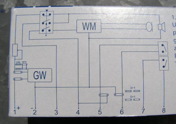

    Ma być mostek między 2 i 6. Dlaczego masz zrobiony mostek między 2 i 5? Takie połączenie daje już lewa zworka. Prawa zworka zwiera 2 i 6. Dlaczego zatem są założone obydwie zworki w unifonie (czyli jak do instalacji 4 żyłowej z otwieraniem po linii mikrofonu). Nic dziwnego, że mikrofon unifonu nie działa i przez to jest cisza w głośniku kasety. Otwieranie też nie działa przez błędny mostek.

    Zworki obrócić, a dać mostek między 2 i 6. Na 5 połączyć kabelek do otwierania.
    W tej chwili masz zwartą linię mikrofonu do masy (mostek z drutu między 2 i 5). Mam nadzieję, że w zasilaczu nic się z tego powodu nie przepaliło.

    Ma być założona tylko prawa zworka, a kabel otwierania ma iść na zacisk nr 5. Lewa zworka koniecznie zdjęta. Zacisk nr 6 ma być wolny. Sprawdź to na załączonym przeze mnie schemacie a zrozumiesz.
