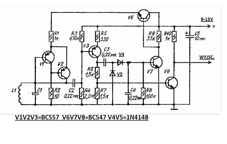

    Poszukuję schematu i parametrów elementów jakiegoś generatora sinusa, prostokąta, czy jakiegokolwiek napięcia przemiennego. Myślałem o generatorze colpittsa, ale nigdzie nie znalazłem parametrów. Zależy mi również na tym, aby przy zmianie indukcyjności cewki zmieniała się częstotliwość generatora.

    W których zasięgach musi zmieniać się częstotliwość generatora?
    Dobrze by było, jakby była w granicach częstotliwości słyszalnych. Poza tym, czy można zrobić 2 generatory i podać ich wyjścia na mieszacz, aby osiągnąć niższe częstotliwości?

    Na zdjęciu schemat LC generatora dla częstotliwości w granicach słyszalnych . Częstotliwość generatora zależy jak od pojemności kondensatora tak i od induktywizmu cewki. Tak przy induktywizmie 5uH i C=5uF częstotliwość generatora =10kHz. Schemat i parametry generatora Colpittsa z regulacją częstotliwości cewką
