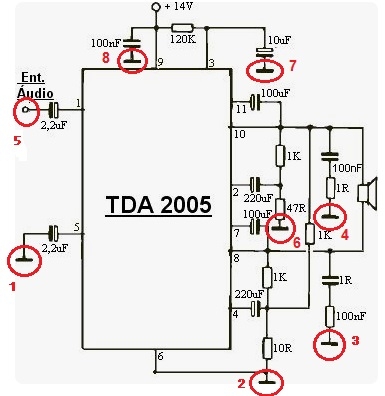

    Witam, mam problem ze schematem do wzmacniacza audio na TDA2005 znalezionym na internecie. Problem polega na tym, że na schemacie ogólnie wszystko wygląda okej, ale nie mam zielonego pojęcia co mam takiego uczynić z tymi końcami układu zaznaczone masami. Załączam zdjęcie schematu:
    Jak podłączyć masy w schemacie wzmacniacza audio na TDA2005?

    To wszystko łączymy do wspólnej masy (te poziome grubsze kreski). To kółeczko z nr 5 to gniazdo wejściowe sygnału audio.
    Schemat zamieszczony przez ciebie dotyczy wzmacniacza monofonicznego. Układ jest stereofoniczny ale pracuje w układzie mostkowym. Innymi słowy masz dwa razy większą moc kosztem braku stereofonii.

    bo na układzie jest zaznaczone tylko jedno wejście audio czyli tak jakby jeden kabel , a gdzie ma iść ten drugi ?

    No ten drugi to na końcówkę nr 5 (układu scalonego) ale w przypadku dwóch głośników, czyli wersja wzmacniacza 2 x 10W stereo. Schemat na górze pokazuje wersję 1 x 20W mono.
