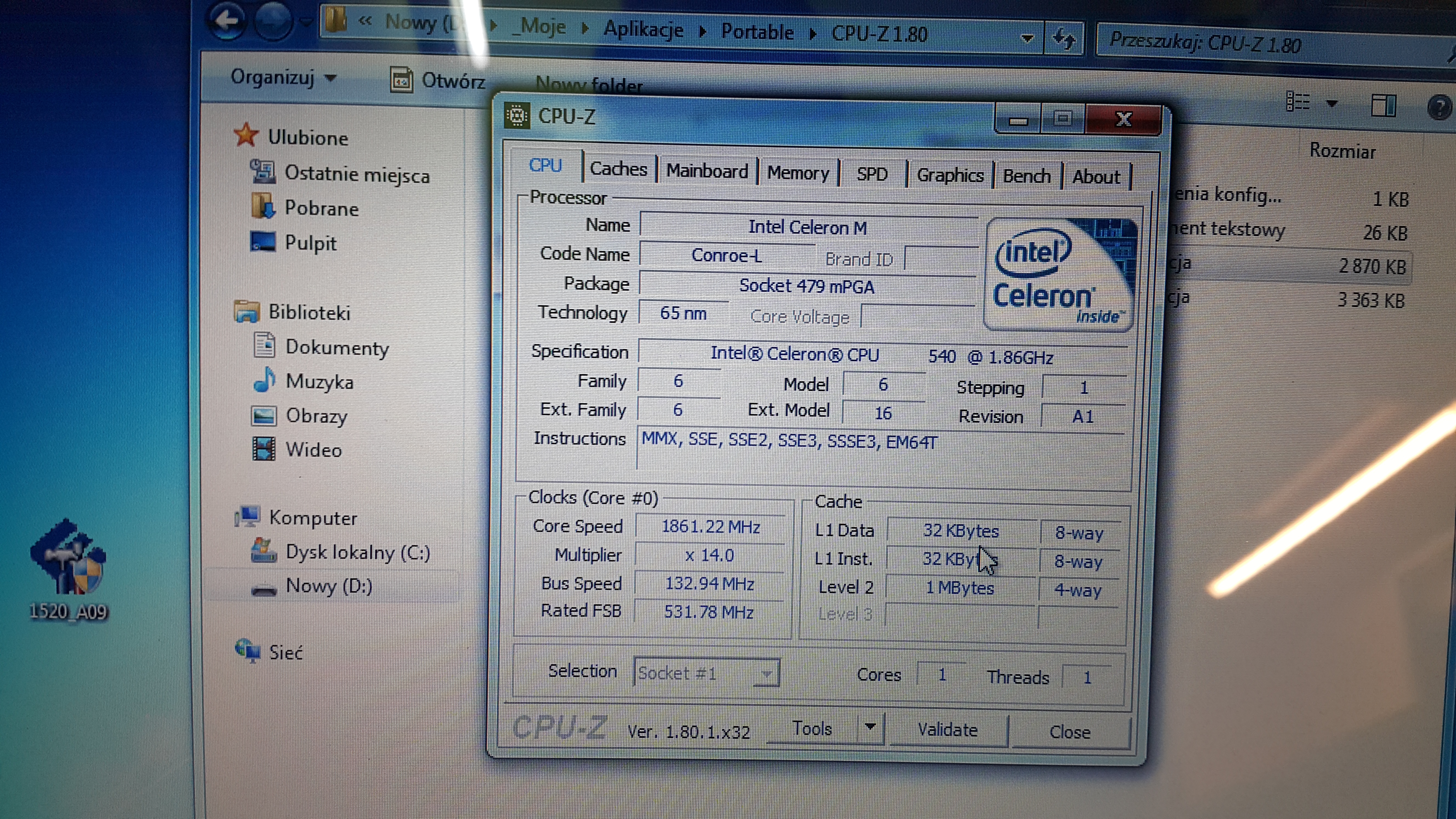

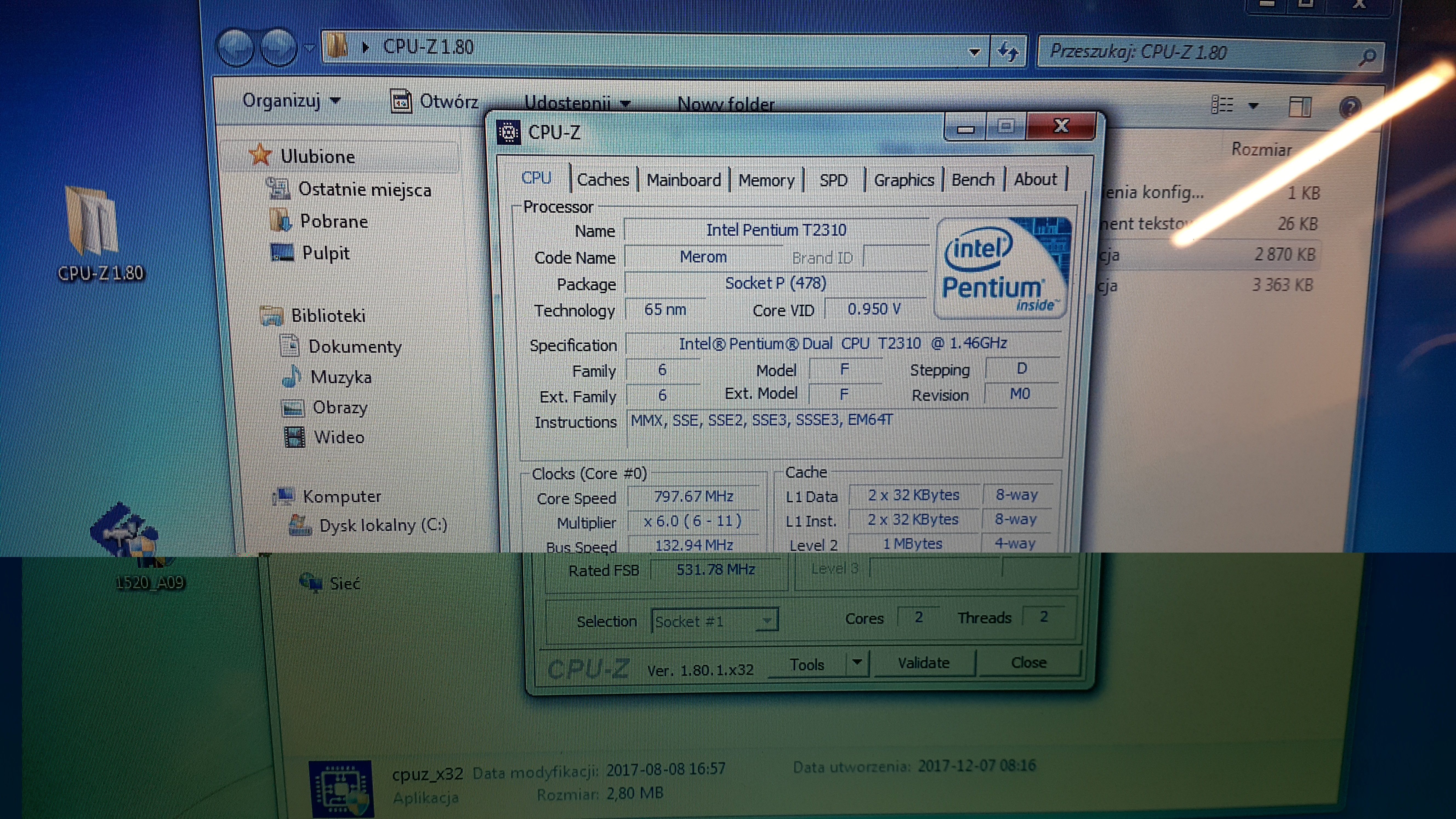

    Witam ponownie. BIOS już zaktualizowany. Teraz mam najnowszy A09. Jednak mam mały problem z procesorem. Nie wiem jaki mogę tu zastosować. MW moim laptopie jest Socket P(478) i Chipset GM965. Proszę powiedzcie jaki procesor mogę tu zastosować z serii Dual 2 Core?
  • #15 16873299
    JaroFon
    Posty: 1631
    Pomógł: 11
    Ocena: 355
    A dlaczego pokazuje mi dwa różne Socket-y, i którym mam się kierować? W laptopie był procesor Celeron M 540 na którym pokazuje że to Socket 479 mPGA. Znalazłem w swoich zasobach procesor T2310 na którym pokazuje Socket P (478). Teraz już sam nie wiem czy to są te same Socket-y? Pod który teraz Socket mam szukać procesor?

    Wstaw screen z CPU-Z zakładka CPU

    Jak widać na screenach są zamontowane dwa różne procesory i pokazuje dwa różne Socket-y:

    Z tego co kojarzę Celeron M 540 to 478 więc nie wiem czemu pokazuje że to 479. Dodatkowo wiedząc że ten model sprzedawany był z procesorami T2310 i T7500 które pracują na 478 wiec tym bardzeij dziwi 479.

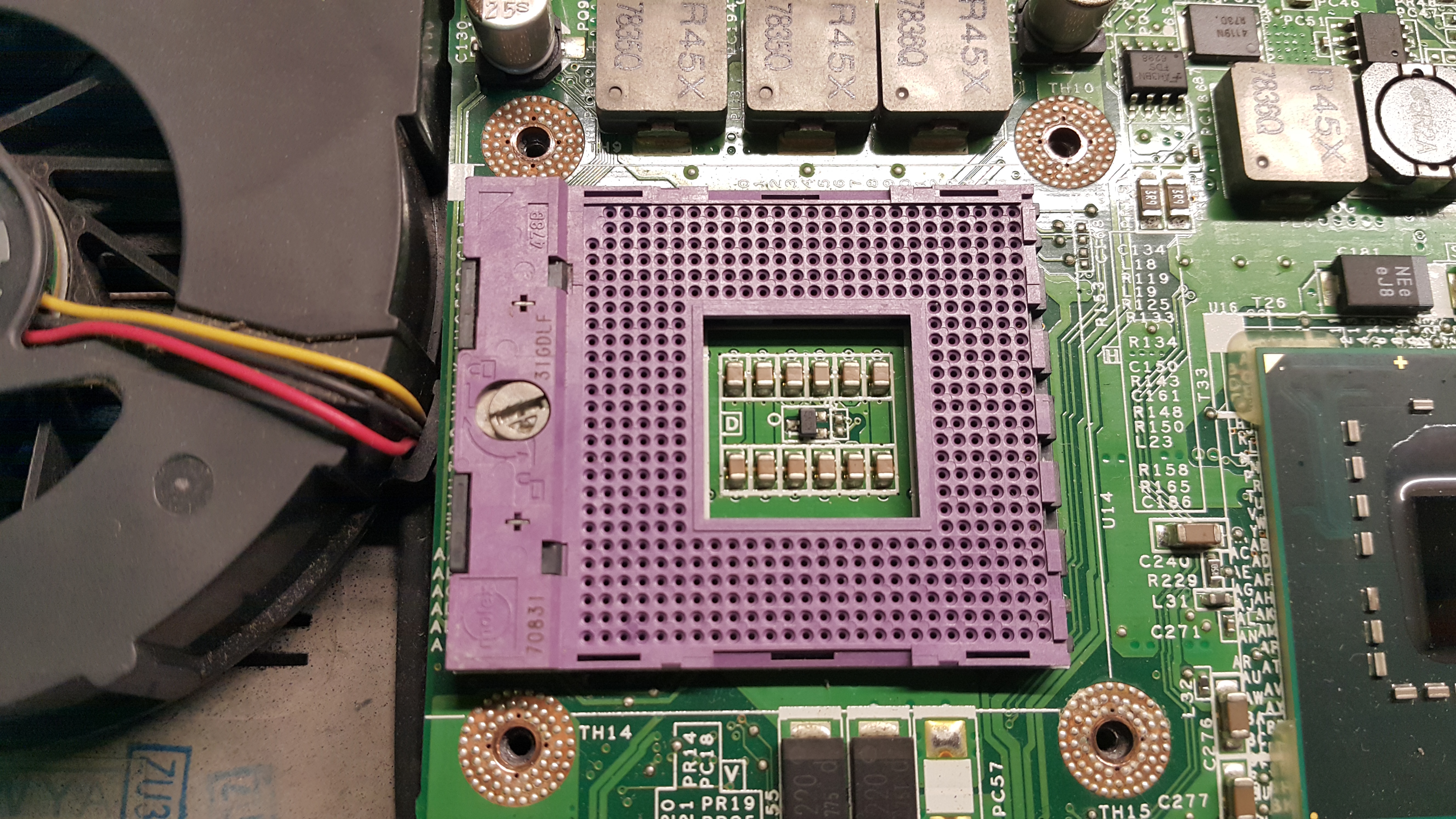

    Po kolorze gniazda i ilości pinów może rozpoznasz
    - kremowy - Socket M 478 - 2 piny nieaktywne pionowo po prawo od zatrzasku
    - różowy - Socket P 478 - 2 piny nieaktywne poziomo po prawo zatrzasku
    - kremowy - Socket 479 - 1 pin nieaktywny po prawo od zatrzasku
    Dodatkowo na płycie głównej powinien być nadruk lub naklejka z modelem płyty głównej, np WP0XX lub 0WP0XX lub CN-0WP0XX to najlepsza identyfikacja

    W moim laptopie jest gniazdo fioletowe jak widać na screenie. Więc jakie procesory mogę zastosować?

    Musisz szukać procesora na [Socket P (478)] , może być [Core 2 Duo T9500], chociaż [Core 2 Duo T9300] jest bardziej dostępny.

    No i sprawa się wyjaśniła, znalazłem jeszcze w swoich zasobach procesor T3200. Z ciekawości włożyłem go i miła niespodzianka, laptop działa, a i procesor nie najgorszy a tani. Nie zamierzam do tak starego laptopa wkładać tak drogie procesory jak T9300 cz T9500. |
    Wielkie dzięki za pomoc.
