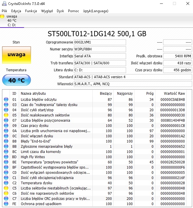

    W porównaniu do mojego SSD to ten sprzęt zgłasza się wieeeeeeeki..
    Odinstalowałem ? McAfiego..chyba.. Kilka okienek z cyferkami do wklepania.. Restart .. i czeeeeeeekanie aż się zaloguje to cudo.
    Potem w końcu logowanie i.. przygotowanie opcji zabezpieczeń.. Już myślałem, że coś się popsuło.
    Kręcenie się kółka i ..dziwne ikony. Jak się uruchomił kolejny raz, zaczął się diagnozować ..
    Wykrakałeś :-(
    Ruszył.
    Faktycznie dysk zdycha..
    Jak ogarnę to dam screena.
    Czekam już pół godziny na scan frst. Gdyby to był koń to po prostu bym go dobił, by oszczędzić sobie patrzenia na jego męczarnie.

    Dysk w fatalnym stanie. Moim zdaniem lepiej wymienić dysk, niż próbować naprawiać go, a potem system.
  • #13 16870591
    keseszel
    Posty: 4102
    Pomógł: 54
    Ocena: 558
    Też tak podejrzewam, patrzyłem po komunikacie i pracy systemu. Co wygląda źle według Ciebie ? Jaki parametry najgorszy oprócz komunikatu "Uwaga" jaki mi się się wyświetlił?
    #14 16870598
    dt1
    Admin grupy komputery
    Posty: 48238
    Pomógł: 7315
    Ocena: 8288
    C5 i 05 wykluczają dalszą poprawną pracę dysku. Również BB bardzo złe (ale to jest powiązane z C5/05).

    A jak wygląda przepartycjowanie dysku bądź remapowanie uszkodzonych sektorów? Wyciąć uszkodzone sektory i używanie go dalej? Mam MHDD pod ręką. Nie da się ukryć, ze komputer nabrał teraz skrzydeł. Jest bez porównania z tym co było. Martwi mnie Spotify zgłaszający się, nie korzystałem z tego nigdy, więc nie znam tego czy powinno ruszać z autostartu..

    Spotify jeśli nie używasz to odinstaluj lub w jego opcjach wyłącz autostart.
    Ale najpierw... Wymień dysk :) Przy tylu jego uszkodzeniach jego naprawa nie jest niczym dobrym, będzie się to ciągle sypać. Jeśli nie potrzebujesz dużo miejsca i masz dobry budżet, to pomyślałbym o dysku SSD (chociaż niektórzy mogą mnie chcieć spalić na stosie za polecanie SSD do słabego Celerona N2840), tym niemniej 10-tka ryje po dysku okrutnie i nawet na tak słabym sprzęcie widać znaczny przyrost prędkości po zastosowaniu SSD. Tak więc mogę polecić.
