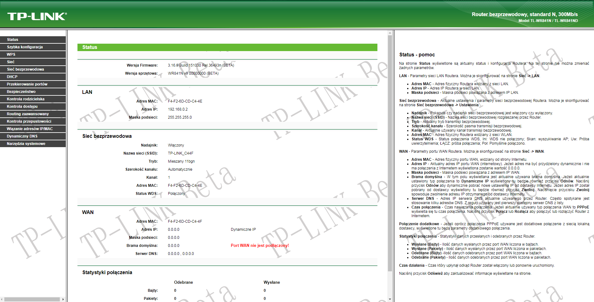

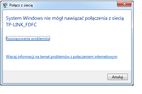

    Zrobiłem tak jak napisałeś. Postawiłem obok siebie dwo routery. Włączyłem i przez chwilę działało. Byłem przez chwilę na komputerze połączony z 2 zmostowanym routerem, był internet i znowu. Jest połączenie z routerem, ginie internet. I przez smartfona nie mogę nawiązać połaczenia z żadnym routerm przez wi-fi. Wyłączyłem 2 router, został 1 tylko i taki komunikat przy próbie połączenia.
    Most WDS zrywa połączenie, nie można się połączyć
    Potem wyłączam też 1 i włączam i jest ok.

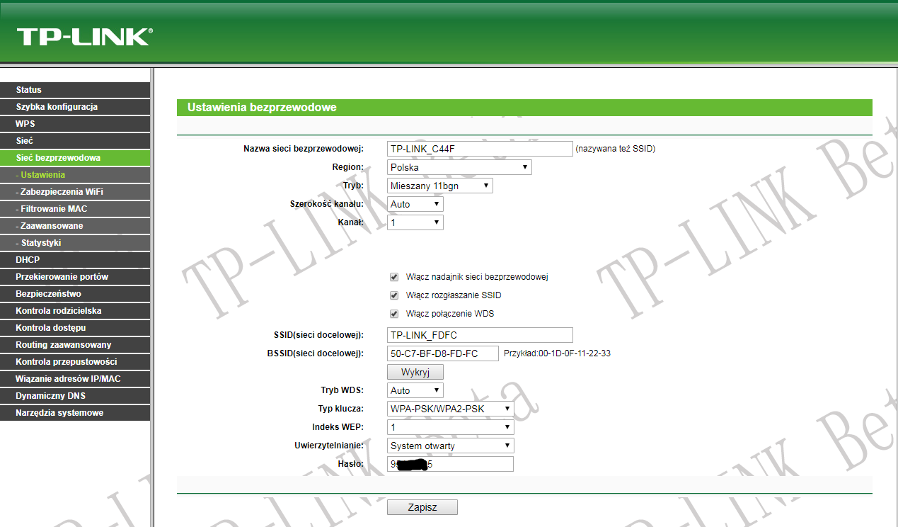

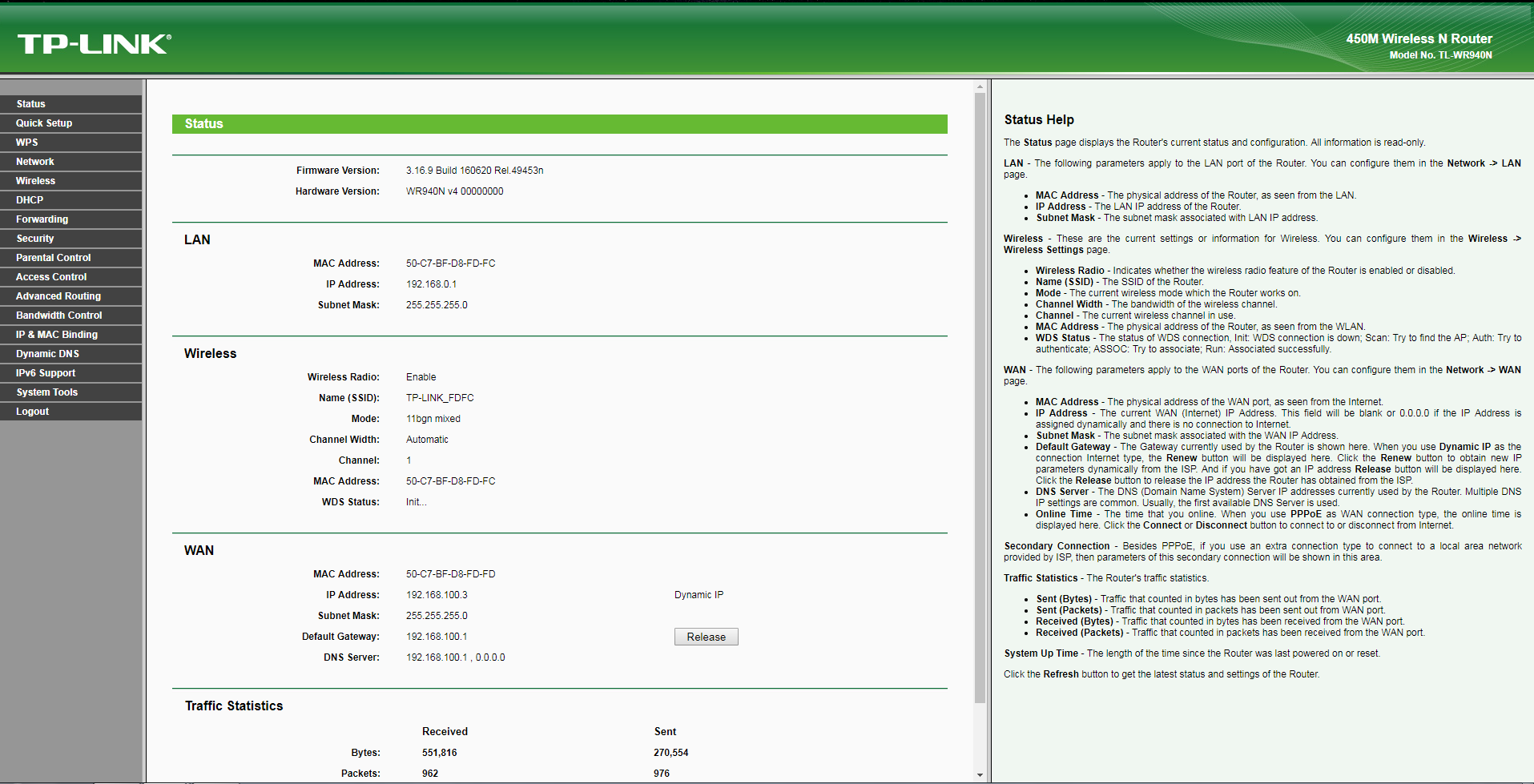

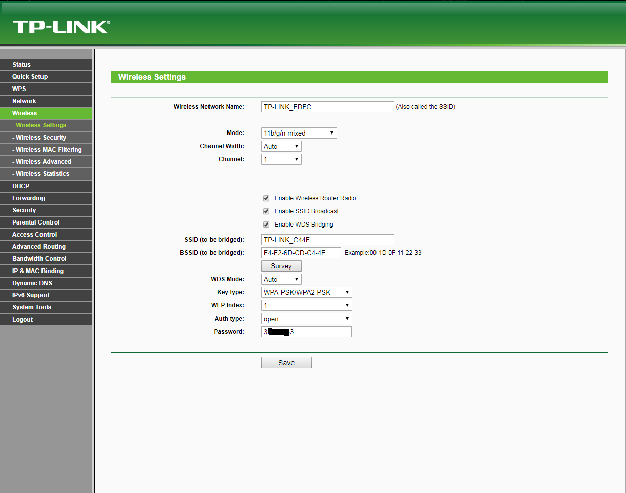

    Załączam screeeny routerów:
    Router 1:
    Most WDS zrywa połączenie, nie można się połączyćMost WDS zrywa połączenie, nie można się połączyć
    Router 2 (zmostowany):
