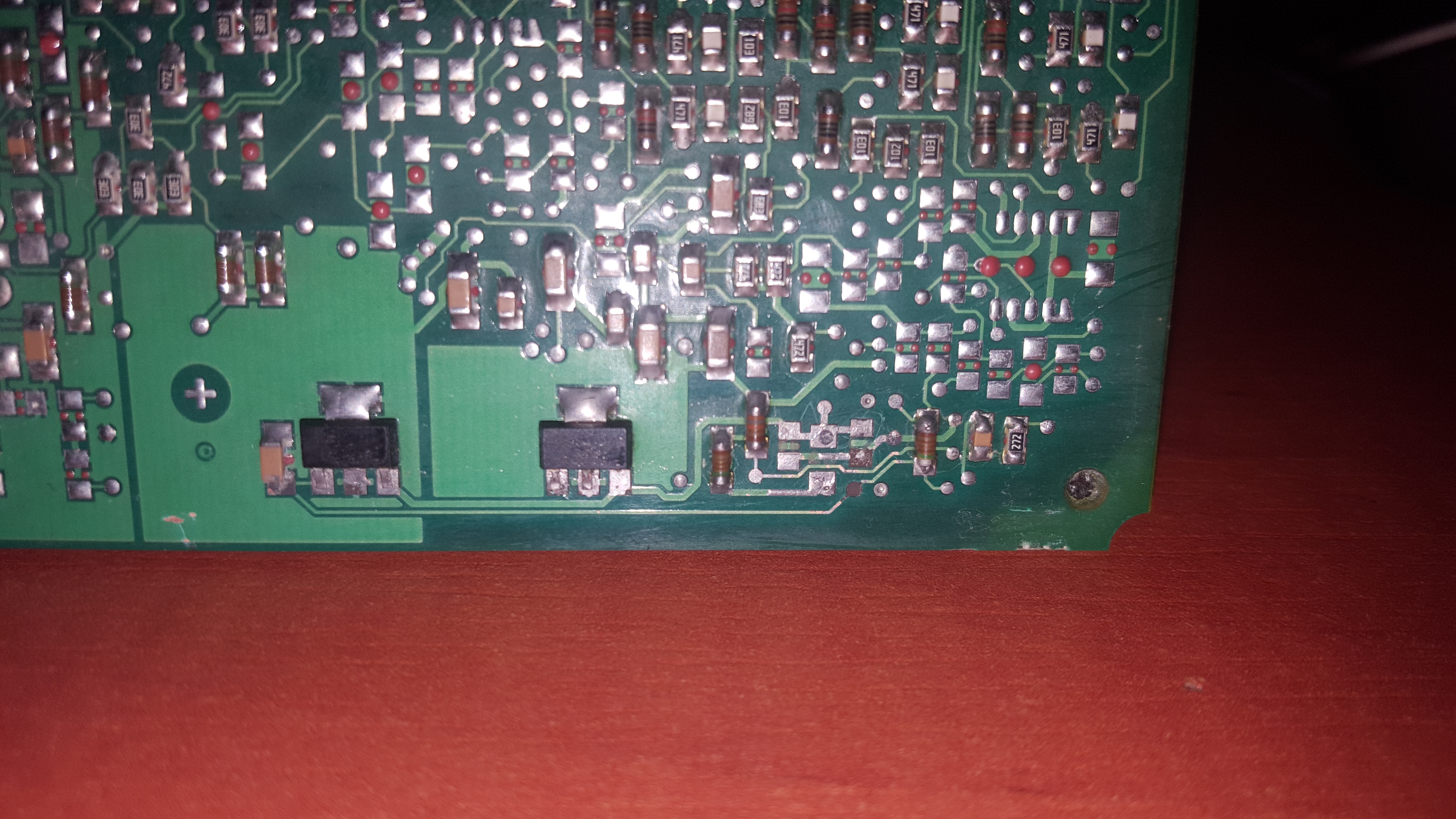

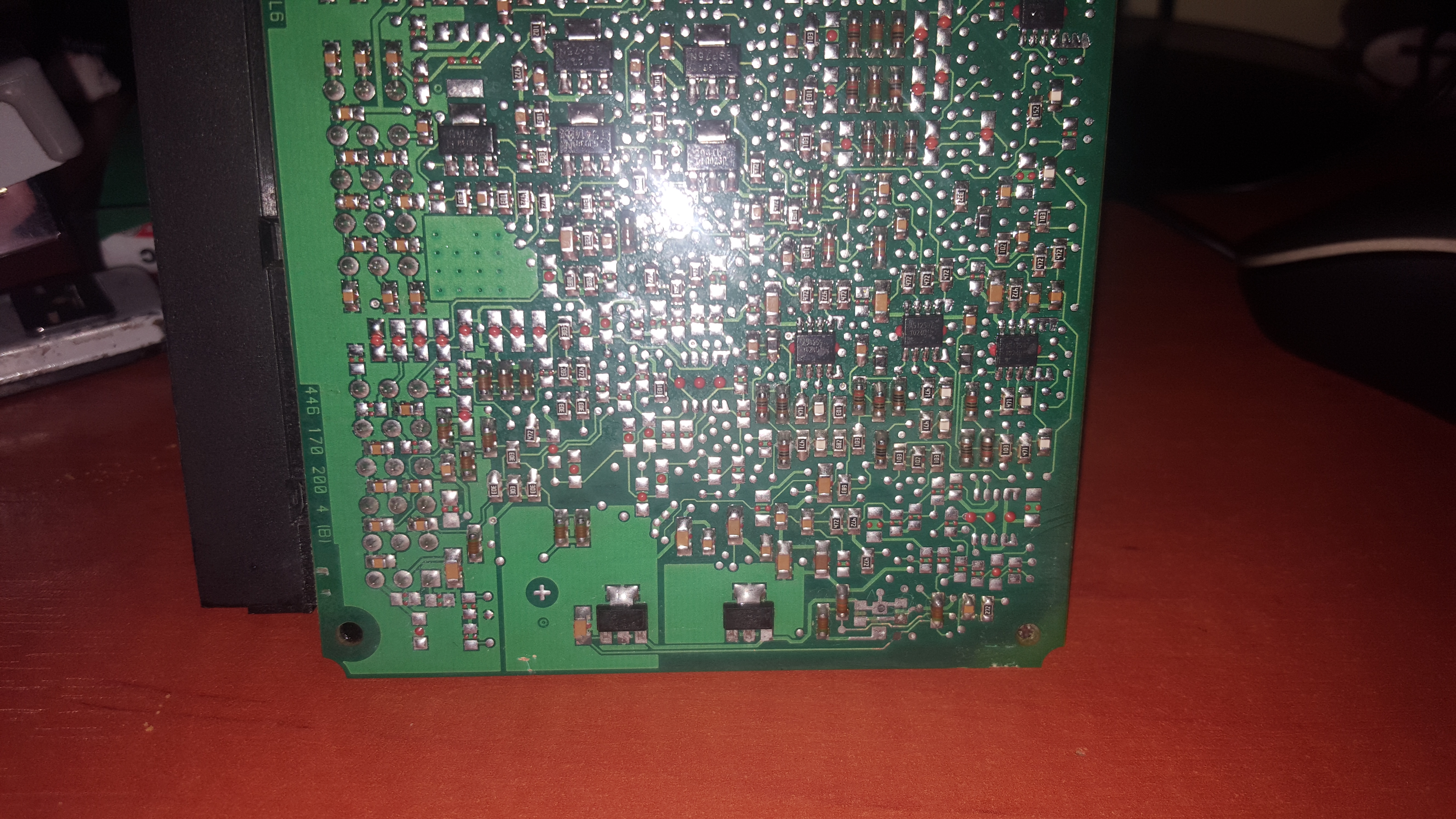

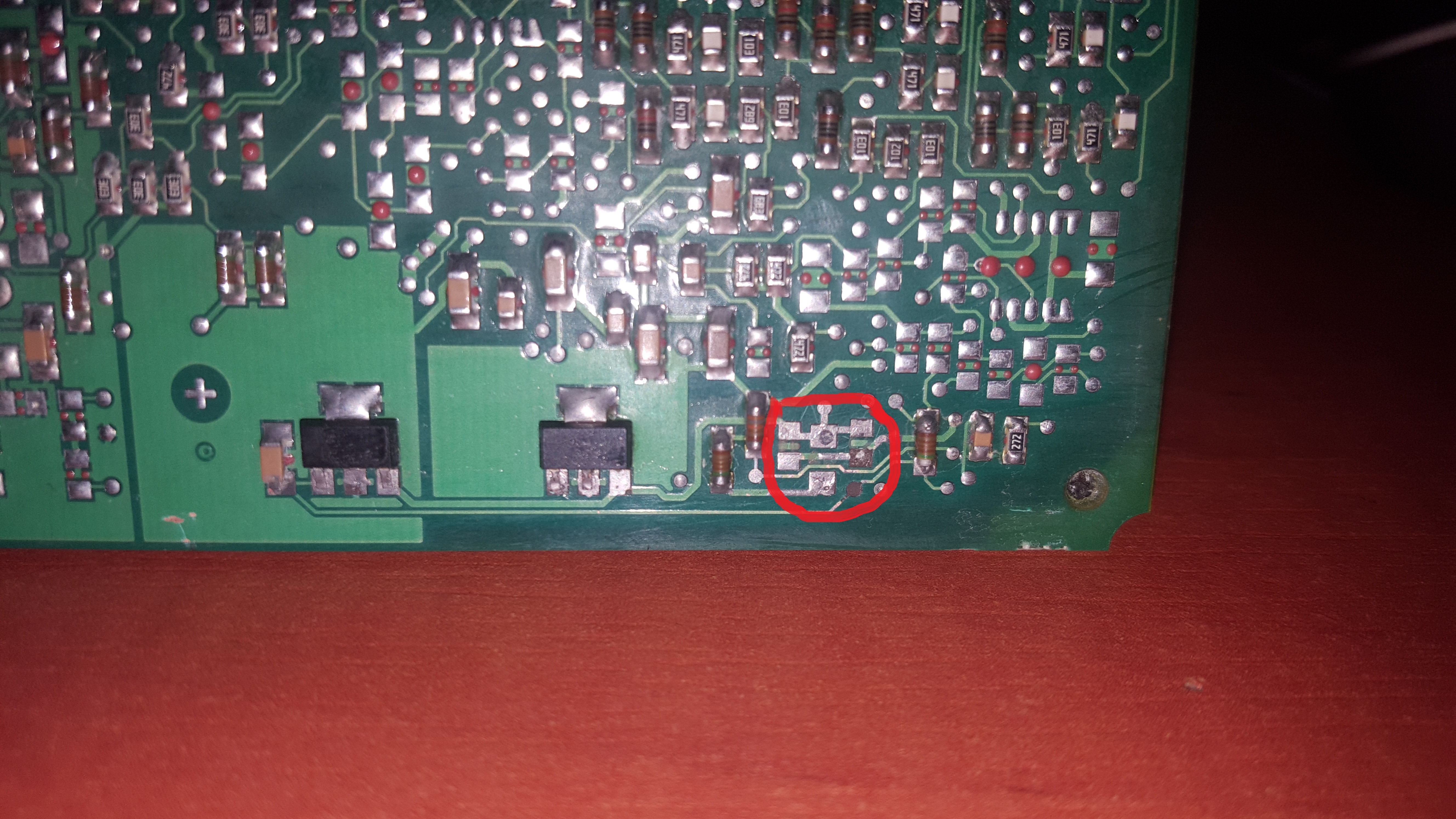

    Kupiłem uszkodzonego dafa i nie działa w nim sterownik ECAS.
    Ktoś go podmienił ale zaprogramowałem lecz nie ma możliwość kalibracji bo czujnik wysykości nie działa czujnik podmieniany i instalacja sprawdzona.
    Po rozebraniu sterownika widać że brakuje 3 elementów.
    i nie mam innego sterownik teraz aby podejrzeć. może ma ktoś na stole i podesłał by fotke co tam jest.
    ja załączam foto mojego. jest to ciągnik siodłowy 4x2
    DAF XF 105 - Schemat ECAS 4, brak elementów, nie działa czujnikDAF XF 105 - Schemat ECAS 4, brak elementów, nie działa czujnikDAF XF 105 - Schemat ECAS 4, brak elementów, nie działa czujnik

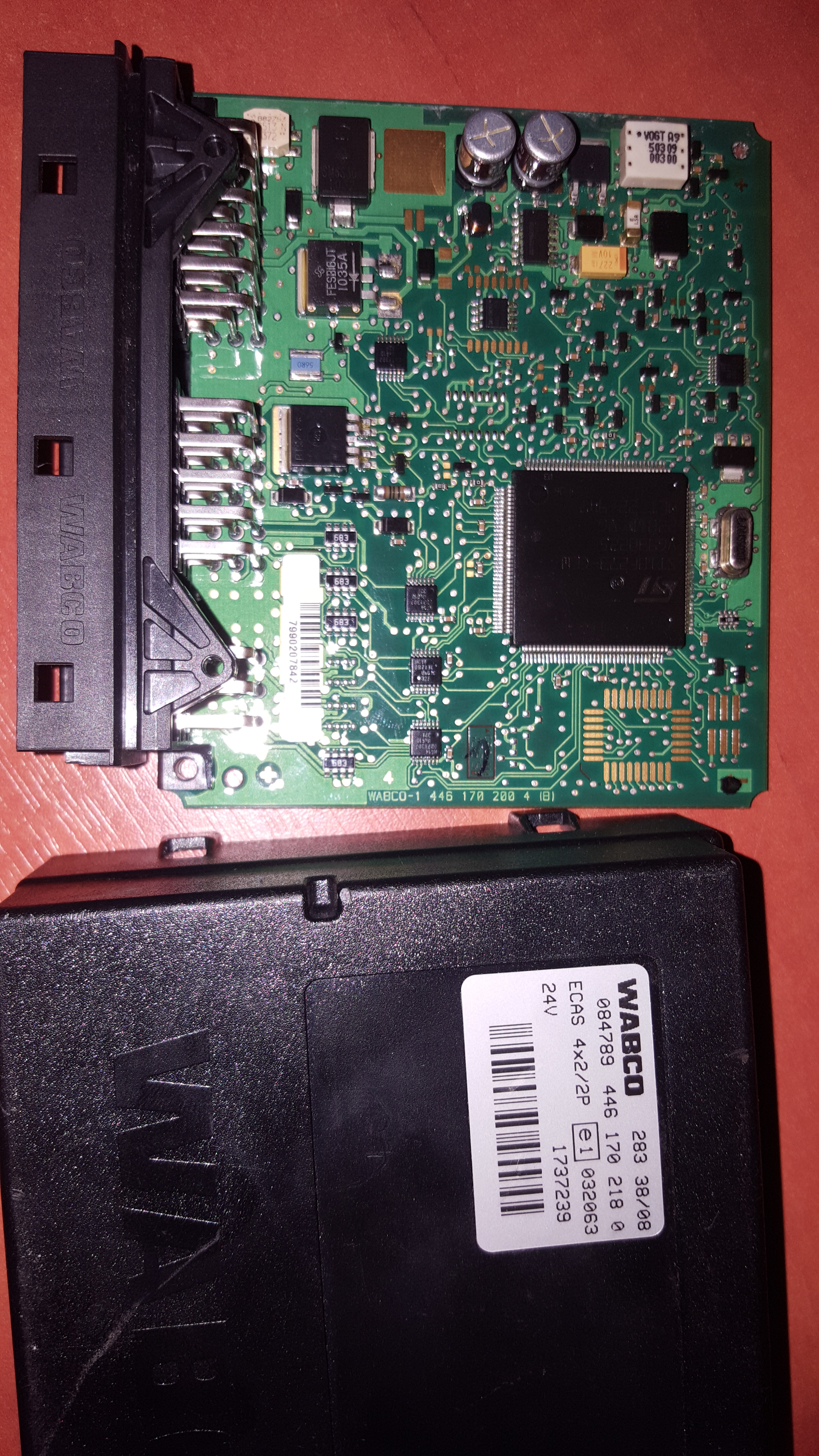

    Kolego wrzuć zdjęcie tego ecasa od strony elementów i zdjęcie obudowy. Jutro postaram się zrobić foto i wrzucę, tylko że tyle mam tych sterowników że nie wiadomo co od czego jest. Najlepiej żeby było widać napisy na obudowie.

    Witam,.
    Nie posiadam komputera do wabco mam davie ale tam nie ma tego czegoś.
    załączam foto numerów.

    Zobacz czy jest to.
    • DAF XF 105 - Schemat ECAS 4, brak elementów, nie działa czujnik 1512740038593168148192.jpg (565.81 KB) Musisz być zalogowany, aby pobrać ten załącznik.
    • DAF XF 105 - Schemat ECAS 4, brak elementów, nie działa czujnik 1512740013865968063408.jpg (1.62 MB) Musisz być zalogowany, aby pobrać ten załącznik.

    Witam, niestety nie mogę znaleźć takiego sterownika. Jeszcze pokopie, ale chyba kolega Anjei już dostarczył zdjęcie które Cię interesowało. A tak na przyszłość mam pytanie przy okazji, czy zamiennie nie można użyć sterownika ecas starszej generacji? Nie dałoby się go skalibrować, czy w ogóle nie będzie działać?

    Wstawiłem opornik kilka ścieżek poprawiłem i sterownik działa.
    Dzięki za foto.
