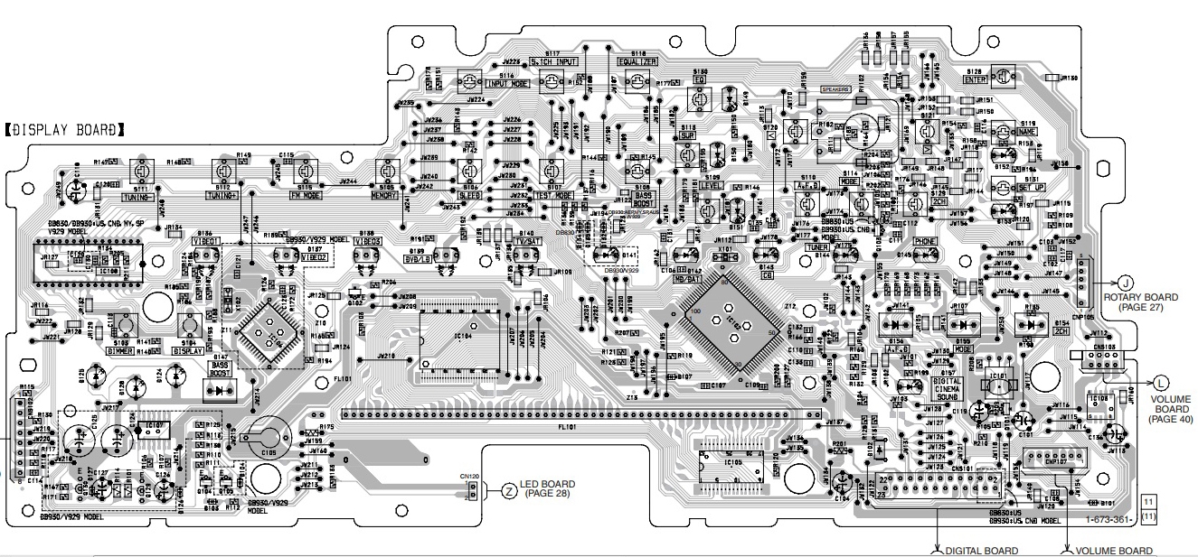

    Witam posiadam amplituner Sony STR DB830 od jakiegos czasu pojawia się przydzwięk w głośnikach ale tylko podczas pracy wyswietlacza,słychac mocniej w przerwach utworów albo przy cichutkim słuchaniu ,ale tylko jak coś sie wyświetla na wyswietlaczu,od czego zacząć szukania usterki,pozdrawiam Seba

    wszystko powyłączane pracuje tylko amplituner i przydzwięk jest ale tylko jak coś się pojawia na wyswietlaczu on ma funkcje wyłączenia wyswietlacza-po uruchomieniu cisza ale od jak sie przełącza żródła albo wybudza wyświetlacz pojawia się ciche buczenie-bzyczenie słyszalne w głośnikach

    wczoraj przeczyściłem wszystkie tasiemki i złącza z płytki wyswietlacza zmonowałem uruchomiłem i bzyczenie zmalało do minimalnego poziomu w idealnie cichym pokoju sluszalne w głośnikach w odległości do 1 metra...ale dziś po włączeniu bzyczy jak poprzednio i tylko podczas wyświetlania informacjiSony STR DB830 przydzwięk w głośnikach podczas pracy wyswietlacza na wyświetlaczu...

    No i problem buczenia w końcu zakończony. Było coraz gorzej. Nie wspomnę co się działo jak pracował subwoofer. Uparłem się i go rozebrałem kolejny raz. Wyczyściłem - nic, polutowałem z grubsza większe luty - nic. I wtedy myśląc, że nie ma co... trzeba kupić inny, jeszcze przed skręceniem dotknąłem przypadkiem radiatora tranzystora przedwzmacniacza i...? Zniknęło. Do czego doszedłem? - mianowicie był problem z masą. Wystarczyło odkręcić delikatnie 2 śrubki, które mocują płytę główną do ramy i dokręcając już mocniej, to sprawę definitywnie rozwiązało. Dziś kolejny dzień bez męczącego buczenia. Całkowita cisza nawet przy głośniku... nic, zero! Wyświetlacz na maxa i na wszelkich trybach upragniona cisza! Jestem zadowolony. Może ktoś jeszcze będzie miał ten problem a moje rozwiązanie pomoże :) - Pozdrawiam!

    Witam zrobiłem tak jak zalecił dariodario74, i dodatkowo oczyszczając te wszystkie miejsca gdzie są śrubki mocujące ,przez cały dzień było ok ,po włączeniu na drugi dzień minimalny ale jednak słyszalny przydźwięk tylko przy włączonym wyświetlaczu , na pewno jest lepiej zobaczymy na przestrzeni kilku dni,może zaekranuję w jakiś sposób tę płytkę gdzie jest przedwzmacniacz i połączę to z masą .Dariodario74 napisz jak z przestrzeni tych paru tygodni sprawuje się twój amplituner.
