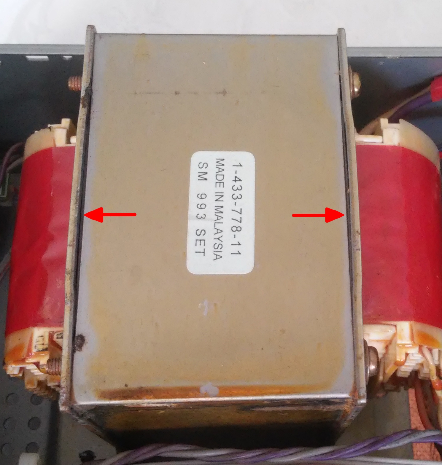

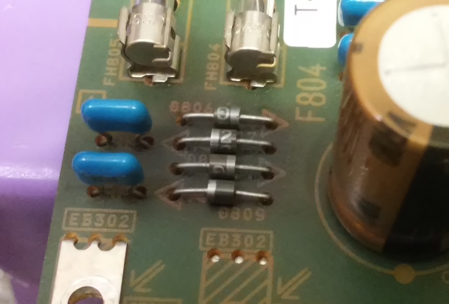

Zauważyłem tylko dwie podejrzane rzeczy: przypalenie pod rezystorami na płycie głównej i jakby spuchnięty transformator.
