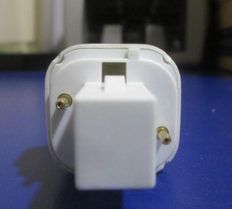

    Jaki statecznik zastosować do świetlówki osram dulux D z trzonkiem G24d-3 (2 piny) ?
    • Jaki statecznik do świetlówki Osram Dulux D G24d-3 (2 piny)? trzonek.jpg (289.1 KB) Musisz być zalogowany, aby pobrać ten załącznik.

    Z tego co się orientuje to statecznik do świetlówek dostaniesz w większości sklepów elektrycznych. Trzeba zwrócić uwagę na to, aby moc jaka jest na świetlówce była taka sama na stateczniku.

    Dodam tylko, że jest to świetlówka ze zintegrowanym zapłonnikiem i należy stosować do jej zasilania tylko stateczniki indukcyjne. Elektroniczne stateczniki się nie nadają.
