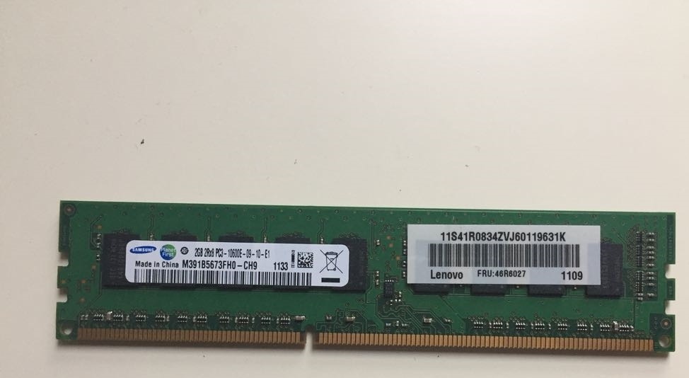

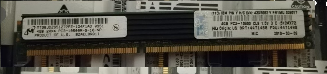

  • #5 16881402
    error_gt
    Posty: 21
    Podsyłam foto oznaczenia pamięci; pierwsza ta, która jest obecnie działająca, druga która nie działa:Fujitsu Celsius M470 - Serwer oznaczenie pamięci ramFujitsu Celsius M470 - Serwer oznaczenie pamięci ram
  • #6 16881493
    Matuzalem
    Posty: 17279
    Pomógł: 1651
    Ocena: 1079
    Samsung - ECC, Unbuffered*;
    IBM - ECC, Registered**.
    Jeżeli dobrze trafiłem z modułami - ich opisami - to ta różnica w budowie*** może być przyczyną breaku współpracy między tymi pamięciami.

  • #8 16882061
    Matuzalem
    Posty: 17279
    Pomógł: 1651
    Ocena: 1079
    Oba moduły są ECC chodzi o dalszą część opcji (budowę). Jeden jest Unbuffered, a drugi Registered. Specjalnie podałem trzeci z linków, by zilustrować, że te nazwy nie tylko są istotne, ale i oznaczają inną organizację modułów.
    PS
    Nie chce mi się analizować możliwości płyty, ale to iż obsługuje ona moduły ECC i NonECC nie musi wcale oznaczać, że ma to mieć miejsce równocześnie.

  • #9 16882082
    greg1010
    Posty: 1
    Wedlug instrukcji obsluguje tylko moduly:
    DDR3 800/1066/1333 unbuffered single rank or dual rank DIMM modules with or without ECC Any combination of x8 UDIMMs, with 1Gb or 2Gb DRAM density supported
