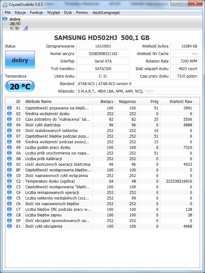

    Jaki zasilacz? SMART dysku wrzuć.

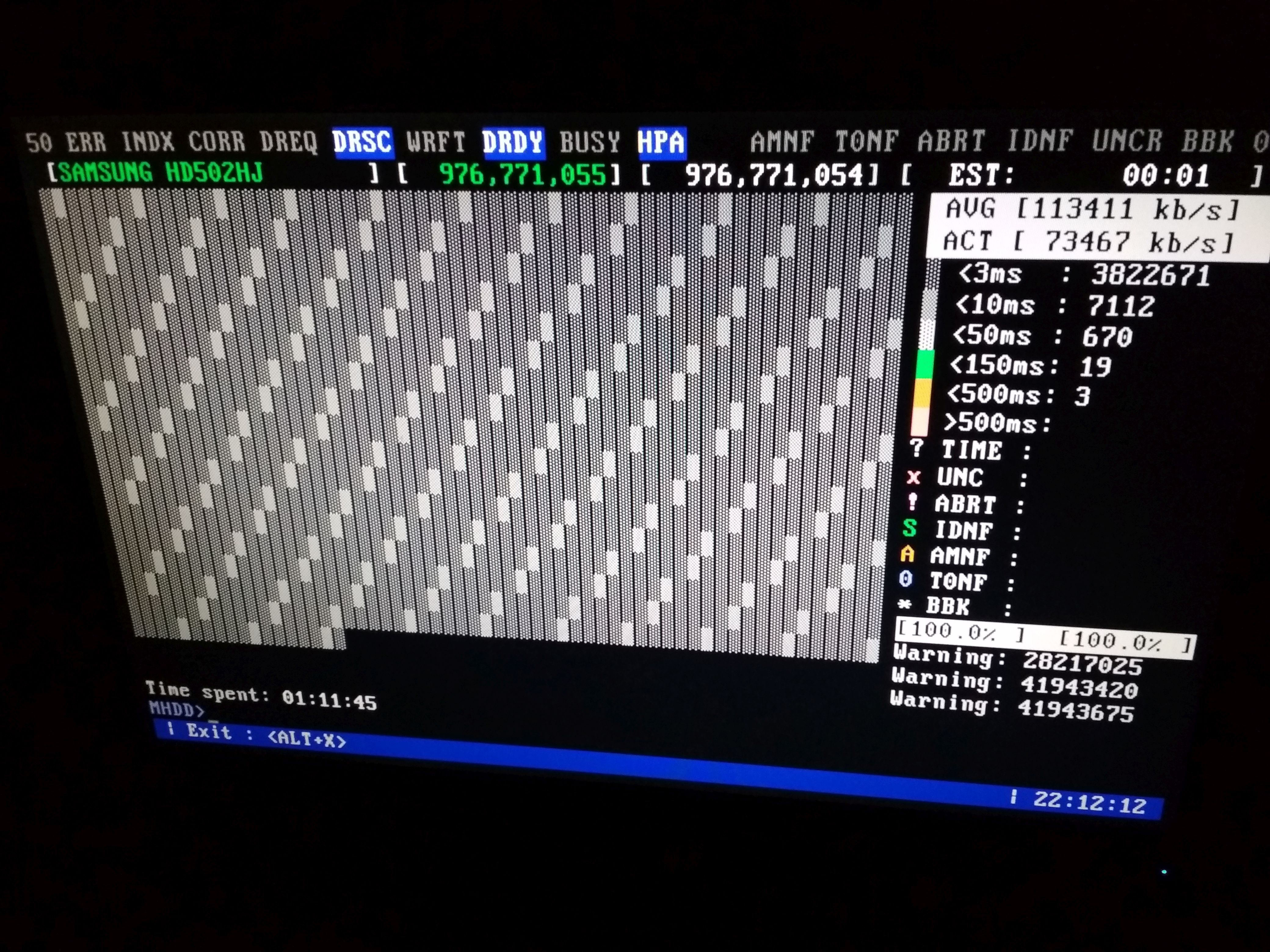

    Dysk natychmiast do obserwacji - błędy odczytu (01) i interfejsu (C7).
    Zamieść wynik skanowania MHDD, wymień kabelek sygnałowy na 100% sprawny i sprawdź, czy po BSOD'zie (C7) nie powiększa się.

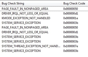

    Być może problem dot. sterownika. Jaki ostatnio wgrywałeś?
    Sprawdź, czy na bootowalnym linuxie będę jakieś problemy, bo jest szansa, że to w ogóle nie jest wina sprzętu, tylko właśnie np. sterownika w OS.
    Odłącz całkowicie dysk i sprawdź, czy się zawiesza w BIOS.

    Dostałeś informację, sprawdzenie dokładne dysku (test w MHDD), do tego wymiana kabla sygnałowego, połączeniowego do dysku

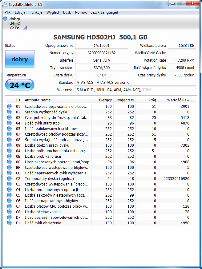

    Zamieść jeszcze raz SMART.
    Wykonałeś?:
