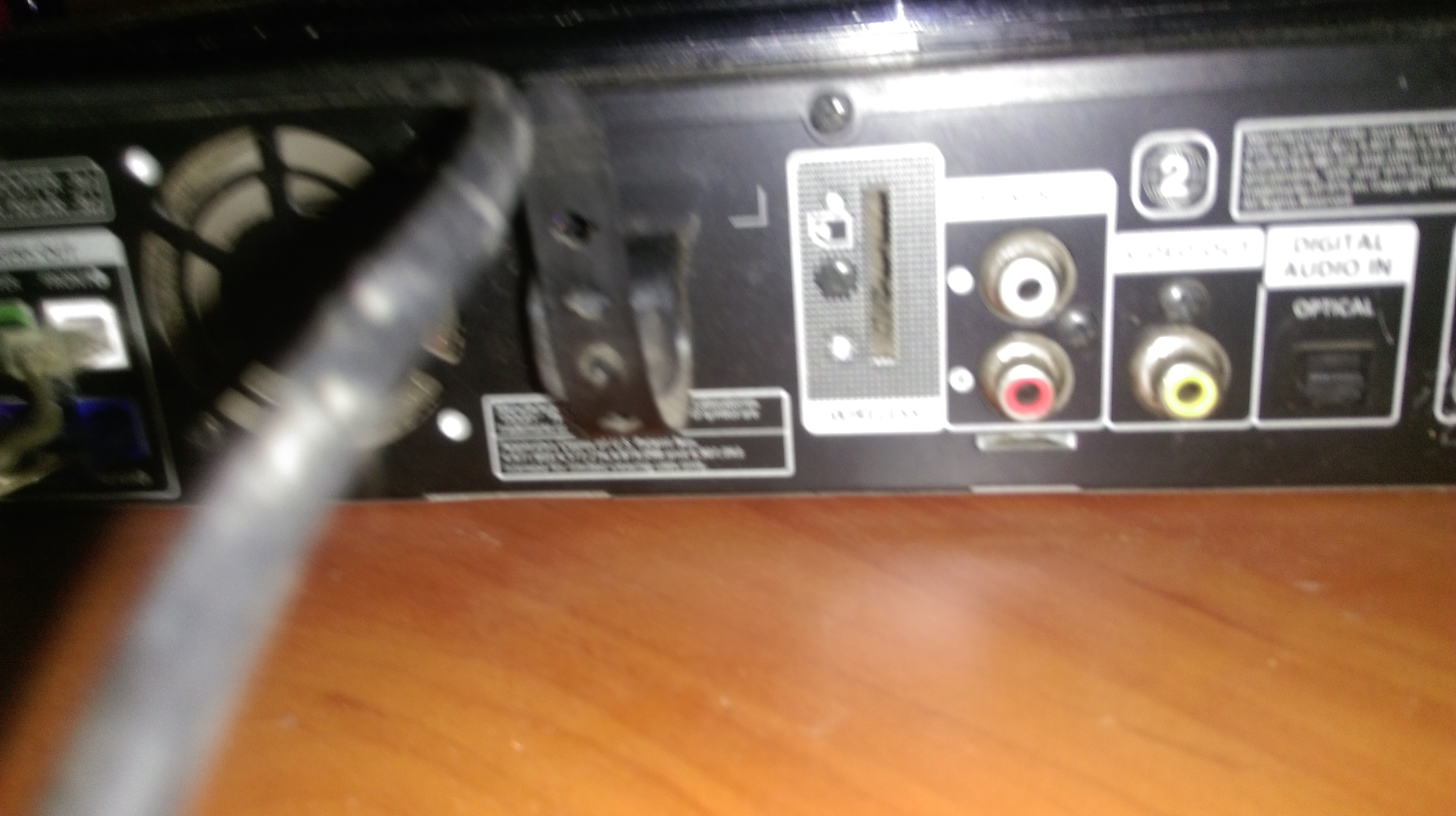

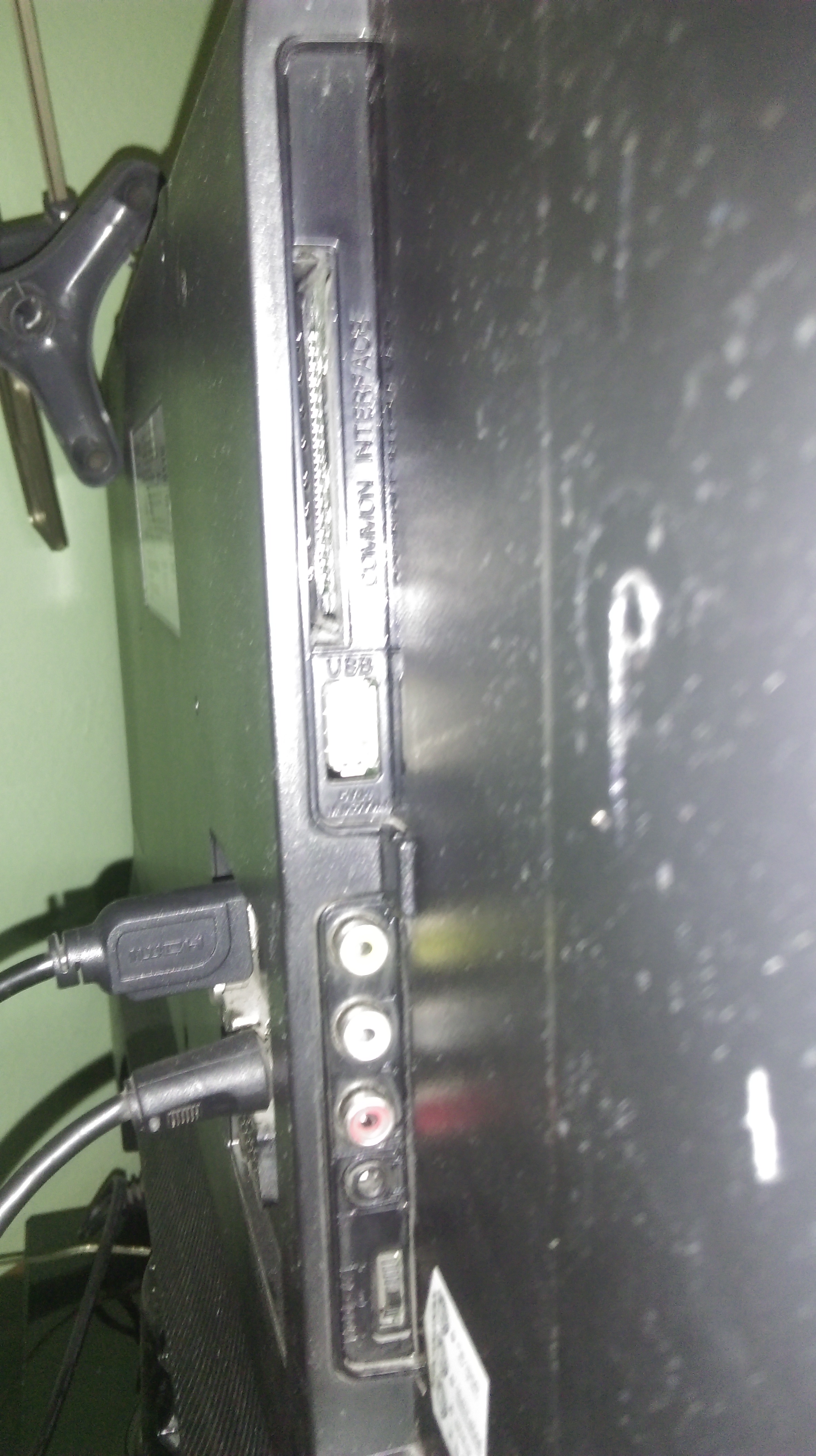

    Odtwarzanie DVD działa bez problemu przez kabel hdmi. Jak zrobić żeby dźwięk z tv został przesyłany do kina domowego i działały programy tv z dźwiękiem kina domowego. Proszę o pomoc.

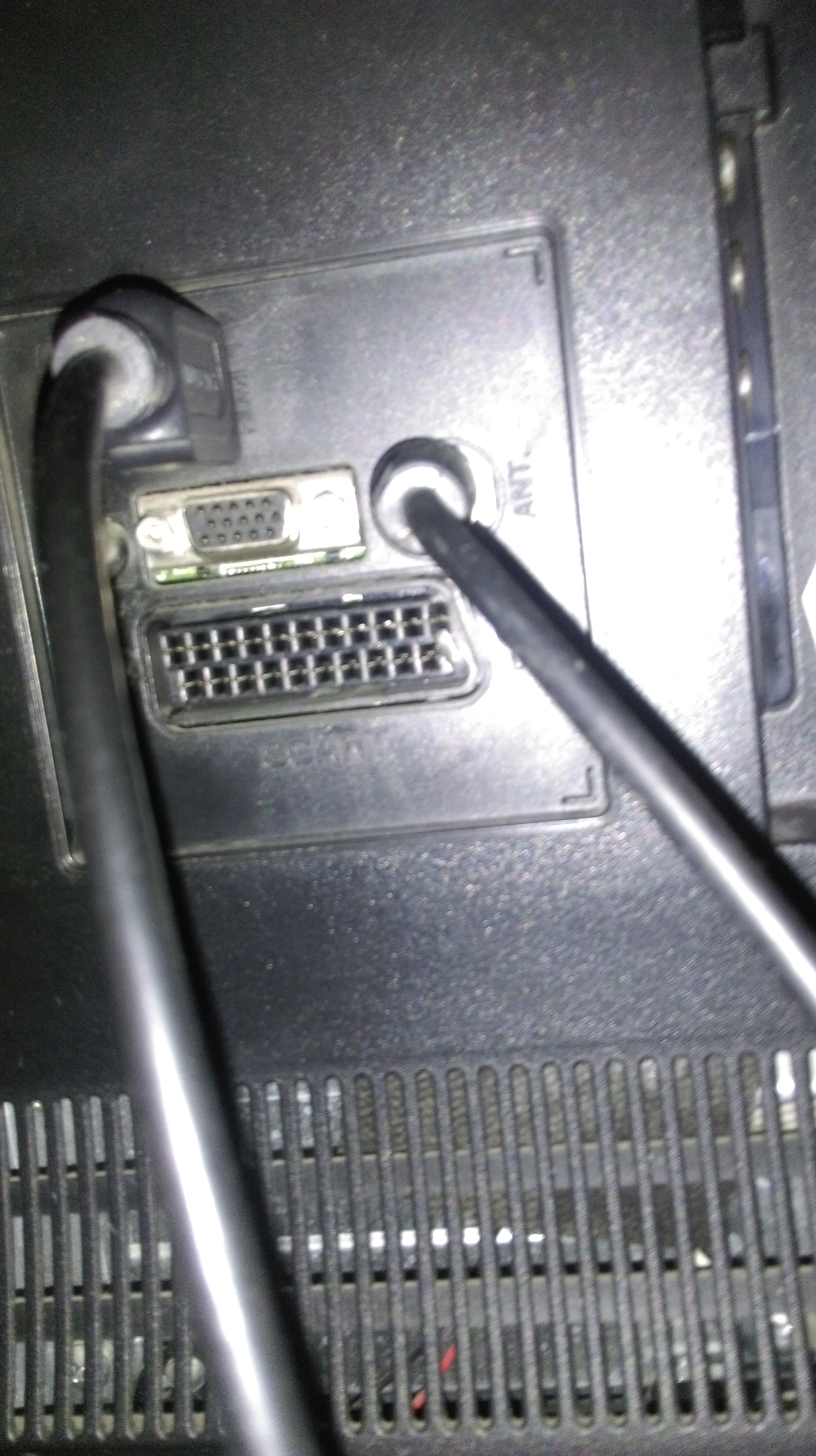

    Ma jeszcze połączenie scart 1

    Niestety wyjścia optycznego toslink nie posiada. Ma jedynie wejście słuchawkowe.

    Niestety wyjścia optycznego toslink nie posiada . Ma jedynie wejście sluchawkowe
    Chyba wYjście słuchawkowe - możesz go użyć.
    Alternatywnie sprawdzić możesz czy aby w eurozłączu nie pojawiają się sygnały analogowe fonii.

    Tak wyjście sluchawkowe . Mój błąd . A jeśli chodzi o euro . Próbowałem euro z tv podłączyć do eura kina domowego i w opcjach tv wybrałem scart1 i nic nawet obrazu a jeśli dałem w opcjach telewizora tv to był dźwięk ale z telewizora . Czyli normalnie. A próbowałem też na cinche i też nic . Cinche były trzy wejścia i trzy wyjścia . ( dwa audio i jeden tv. Ja mam takie pytanie . Czy istnieje przejsciowka z toslink na jacka ( wejście sluchawkowe )albo na hinche. Może by wtedy poszedł dźwięk w kinie domowym
    Nie masz tam nic ustawiać - dźwięk powinien być dostępny w SCART przy odbiorze z anteny, uwaga - na odpowiednich pinach. Jeśli dostępny nie jest to raka uroda twego telewizora.
    Kolego, nie ma w sprzęcie wejść słuchawkowych, sa słuchawkowe wyjścia (już ten temat poruszaliśmy). Przejściówki przyjmujące sygnał po złaczu TOSLINK i posiadające wyjście 2x cinch istnieją, są kosztowne bo muszą zawierać konwerter w środku.

    A to że mi cały czas pisze wejscie sluchawkowe zamiast wyjście to wina telefonu (przekręca)
    Nic nie przekręca - to jest wejście słuchawkowe (do podłączenia słuchawek).
    Nie myl opisu danego portu z funkcją jaką użytecznie pełni.
