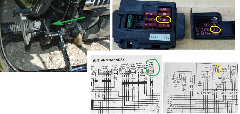

    Usterka prozaiczna, ale spowodowana jest tym że WSZYSTKIE dostępne GMOLE do tego motocykla zaczepiają.. o czujnik hamulca nożnego, a w zasadzie jego konektor pod gumą ochraniającą - usterki nie widać, a zwiera do masy na sztywno po jakimś czasie (zależnie od intensywności jazdy).
    Miałem takie dwa przypadki, jeśli czujnik nie jest uszkodzony wystarczy przegiąć jego mocowanie, wyregulować moment świecenia światła stop i gotowe !
    Bezpiecznik to TAIL 10A / TAILLIGHT 10A (różnie oznaczają)
    Foto-podpowiedzi :
