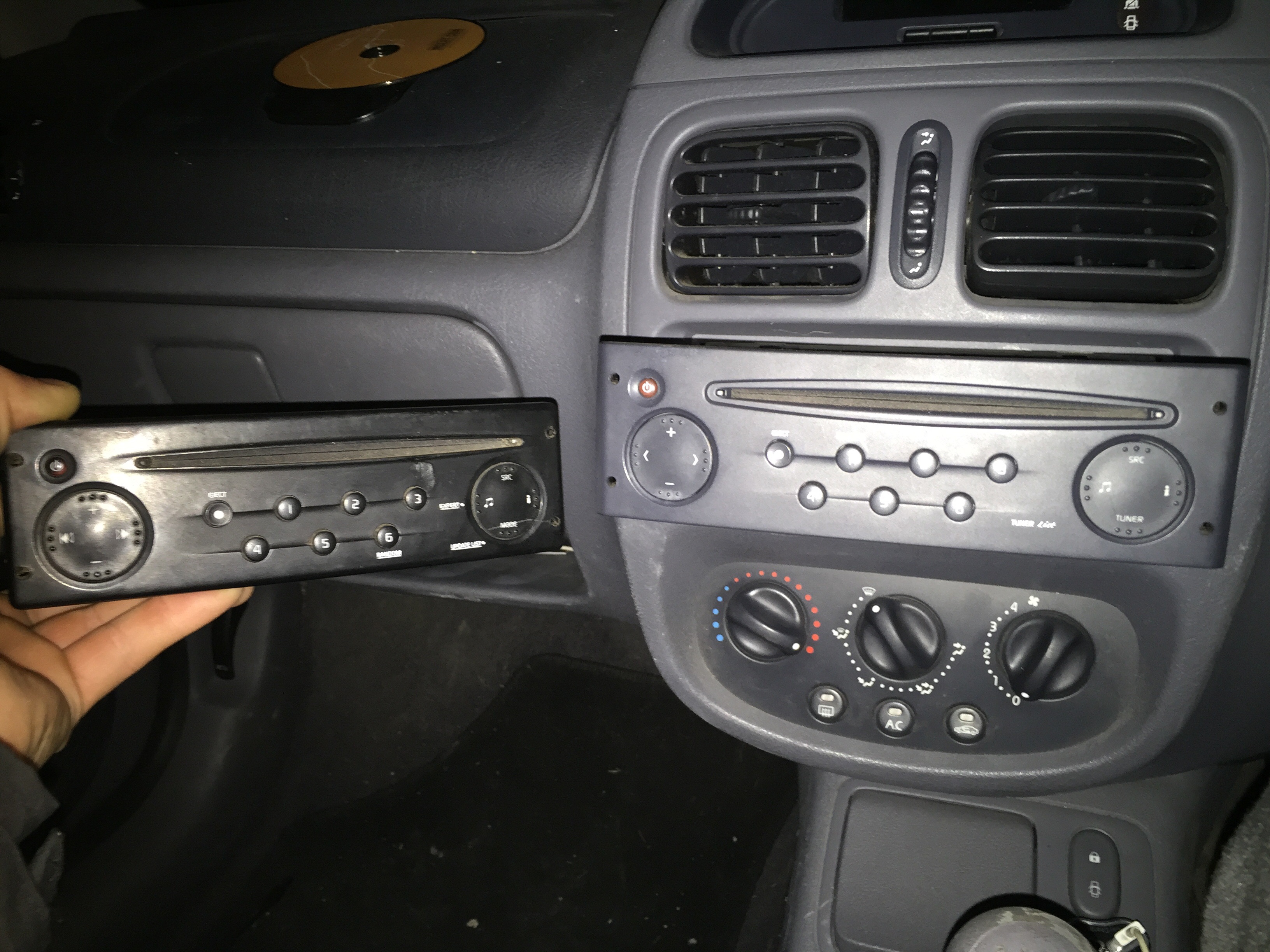

    Witam, posiadam Renault Clio 2 z 2000 roku.
    W aucie jest stare fabryczne radio Renault (tuner), kupiłem nowsze fabryczne radio Renault z opcją podpięcia kabla AUX. Gdy wkładam nowe radio nic nie wyświetla się na desce. Zazwyczaj wyświetlają się 4 cyfry do wpisania kodu aktywacyjnego, lecz tutaj nic. Czy do mojego auta nie da się po prostu włożyć nowego radia? Pozdrawiam.
    Dodaje załącznik. Po lewej stronie jest nowsze radio (które ma wejście na kabel aux) a po prawej starsze (które nie ma wejścia) . Są to radia firmy Reanault.

    Te radia sie nie zamieniają.
    Oryginał masz tuner list a kupiłeś update list.
    Inny wyświetlacz + wiązka.
