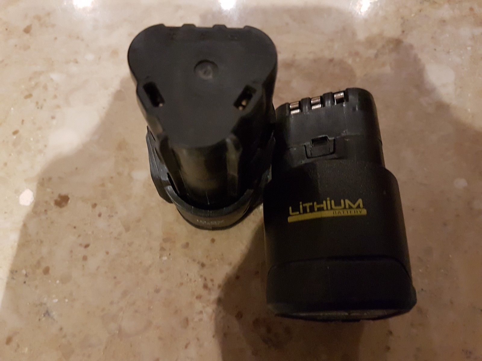

    Witam. Zakupiłem po okazyjnej cenie wkrętarkę MacAllister MDD108A1-2LI bez akumulatorka, którą miałem przed kupnem możliwość sprawdzenia pod fabrycznym akumulatorkiem, wkrętarka działała prawidłowo. I tu pytanie, ponieważ akumulatorek do najtańszych nie należy (było po prostu nieopłacalne kupno i do tego był już raczej zużyty, a cena jego przekraczała czterokrotnie koszt wkrętarki i brak ładowarki,więc bez sensu). A tym samym pomyślałem, że zrobię sam akumulatorek, w sumie trzy akumulatorki w szereg lub podłączę pod zasilacz i tu problem. Po podłączeniu zasilacza 11V jedyny objaw to mrugająca dioda podświetlenia i tyle. PLUS i MINUS podłączony prawidłowo, jest jeszcze jeden styk, po podłączeniu minusa do niego błyska dioda stanu akumulatorka, aby było jaśniej podłączenie PLUSA MINUSA i podanie minusa na ten styk nie daje żadnego rezultatu.Nigdzie nie znalazłem tematu który byłby pomocny, więc jak chłopu na miedzy PLUS MINUS i co podłączyć lub przez co do trzeciego styku?Nie wiem co siedziało w akumulatorku, akumulatorek ma trzy wyjścia oznaczone PLUS MINUS i nieoznaczony trzeci styk. Dziękuje za pomoc, będę wdzięczny.
    PS.Dostałem drugą MacAllister MDD108-LI Akumulatorki były takie same, obie ponownie sprawdzone pod akumulatorkami ,obie działające, obie po podaniu zasilania z zasilacza nie działają, obie mają ten sam myk czyli mrugają diodami podświetlenia. Czyli wynika z tego że coś jest na rzeczy z tymi akumulatorkami, niestety wcześniej nie miałem z tym typem kontaktu, więc pomocy jak to zasilić ?
    Sprostowanie, popełniłem błąd z opisem akumulatorka z nie mojej winy

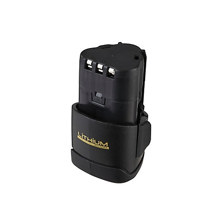

    ,jak się okazało akumulatorek nie był fabryczny. Fabryczny akumulatorek ma normalnie PLUS MINUS i trzy styki do ładowania i jak się okazało bolec wystający z wkrętarki odpowiada trzeciemu stykowi , wynikało by z tego że to jest T ( fotki znalezione w sieci),czyli standardowy układ, ale nic z tego ,podłączyłem opornik 10K i zero reakcji ,no przecież cudów nie ma w sumie chyba . Trzy styki w BODY PLUS MINUS I styk odpowiadający T w fabrycznym akumulatorku gdzie popełniam błąd? Jest błąd ,patrzyłem nie z tej strony ,wyjście z literą T jest po przeciwnej stronie tak jak na zdjęciu ,a styk w BODY odpowiada temu ostatniemu( zdjęcie poglądowe z internetu)

    Witam - mam wkrętarkę MDD108A2-2LI , akumulator składa się z trzech ogniw Li-ion .
    Na zewnątrz obudowy wyprowadzone są piny plus ( + ) oraz minus (- ) oraz dwa piny
    do balansera V1 , V2 . Jest jeszcze trzeci pin gdzie między minusem a tym pinem
    jest termistor o oporności ( w temperaturze pokojowej ≈ 8,7kΩ )
    Proszę taki rezystor podłączyć między biegun ujemny ( - ) a ten trzeci pin .

    Dziękuję "wojtek 9007" za podpowiedź, maszyny ruszyły, nie wiem czemu się uparłem na sterowanie plusem ,normalnie jakaś zaćma :D Wielkie dzięki za obudzenie.
