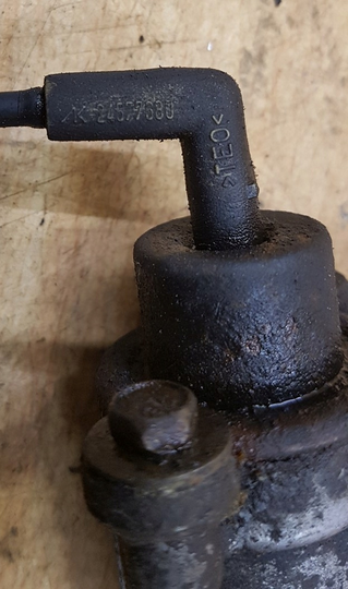

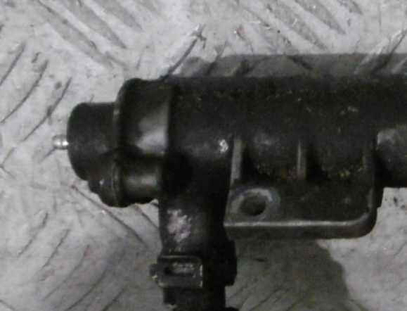

    Zafira A 2.2 benzyna, silnik Z22SE. Padł regulator ciśnienia paliwa.
    Witam. Szukam jakiegoś zamiennika, bo nie mogę znaleźć pasującego do tej listwy, a nigdzie nie można kupić. Jak ktoś mi może podpowiedzieć, od czego pasuje, to byłbym wdzięczny. Zdjęcia poglądowe, bo już kilka razy wmawiano mi, że ja na listwie tego nie mam. Za pomoc w znalezieniu odpowiednika dziękuje. Wiem że te listwy i silniki Z22E występowały w Astrach, Zafirach , Vectrach B i C
    P.S. Z powodu osoby niepełnosprawnej, temat raczej z tych pilnych. A jak ktoś ma taki niedrogi na zbyciu to zapraszam.
    Zbliżenie uszkodzonego regulatora ciśnienia paliwa z oznaczeniem na przewodzie
    Regulator ciśnienia paliwa na listwie wtryskowej Z22SE Zafira A

    >>21803370 >>21803399 Dzięki że chciałeś dobrze, ale te z drugiej odpowiedzi nie są dostępne , a ten z pierwszej nawet nie wezmę pod uwagę , bo jednak ponad 350-360 złotych w przeliczeniu i zapewne przesyłka, jednak to przesadzona cena za używaną część więc odpada. za jedną trzecią można kupić cała listwę kompletną, ale dzięki.
    Jak ktoś się zna, bo ja niestety nie, inaczej bym nie pytał , i ma możliwość porównania w tym temacie to wdzięczny będę , bo z opisów wynika że w wielu oplach były te same pasujące zamiennie regulatory.

    Do Z22SE powinien pasować regulator od Z20NET, ale tego też ciężko znaleźć
    https://z22se.co.uk/threads/differences-between-fuel-regulators-on-vectra-b-and-c.25295/
    Na brytyjskim forum Z22SE część osób przerabia układ i montuje uniwersalne regulatory.
    https://z22se.co.uk/threads/adjustable-fuel-pressure-regulator.8038/
    https://z22se.co.uk/threads/fuel-pressure-mod-with-modified-inlet-systems.5580/
    Wymaga to trochę dłubania ale cena chińskich regulatorów nie jest znowu zabójcza.
