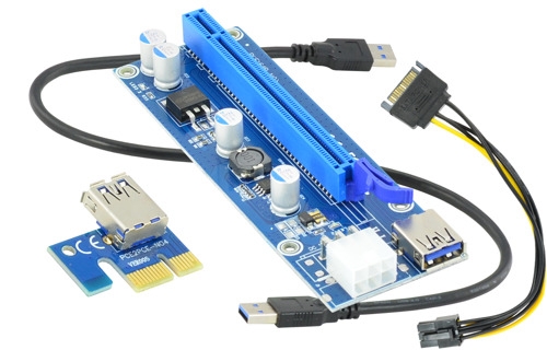

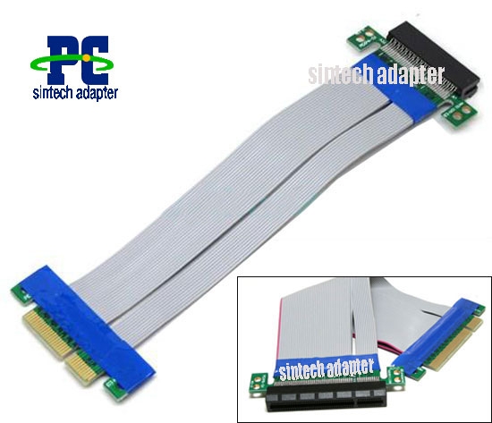

    Potrzebuje przedłużyć slot PCI-e x8, dla karty sieciowej z dwoma gniazdami 10Gb/s (SFP+), na około 50 cm.
    Czy takie risery jak ten, nie ograniczą prędkości karty?
    Czy riser PCI-e x8 na 50 cm ograniczy prędkość karty 10Gb/s (SFP+)?
    Jeśli tak, to jak inaczej mógłbym to zrobić?

    Kraniec_Internetów napisał:
    W razie potrzeby mozesz łączyć je szeregowo, ale bez przesady z odległością.
    Myślałem nad takimi riserami, jednak przeczytałem gdzieś, że z tymi nieekranowanymi (takimi, jak na tym zdjęciu) zaczynają się problemy nawet po połączeniu tylko dwóch takich 20-centymetrowych. Jako że nie należy wierzyć wszystkiemu, co przeczyta się w internecie, chyba kupię takie trzy 20-centymetrowe.
    JacekCz napisał:
    a jaki realny problem rozwiązujesz?
    Karta będzie służyła w routerze, jeden interfejs jako WAN, od dostawcy, drugi jako LAN, do switcha.
