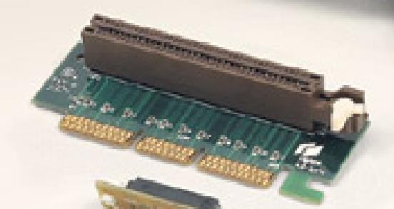

    Tylko gdzie takie coś kupić o to jest pytanie ?Szukałem po allegro nie mogę znaleźć.A tak wogóle to właśnie tam jest pokazane agp a nie pci ,ale pci też by się przydało.Załączyłem fotę z tamtej stronki jakby ktoś nie wiedział o co mi chodzi.

    ale zauważ, że ma przy samym złączu jaieś nieidentyfikowalne ze zdjęcia elementy
  • #15 4161765
    tomekw19_1985
    Posty: 450
    Ocena: 31
    Widzę właśnie dltego myślę ,że coś takiego istnieje .Nikomu nie chciało by sie robić czegoś takiego jak można kupić w sklepie .Kto zna ruski może napiszemy do gościa?

    Ok znalazłem pci teraz agp.Ta przejściówka jest od komputera slim więc i może grafika w jakimś modelu jest na podobnych przejściówkach ?

    To nie są przejściówki, to jest zaprojektowane pod konkretną płytę główną.
    Powodzenia w szukaniu uniwersalnej przejściówki...

    Myśle że zwykłe przedłużki bedą działać, całe misz masz odbywa się przecież na karcie, a transfer na PCI jest rzędu 33MHz więc nie jest to jakiś kosmos, AGP 66 MHz. Masz tam słowa kluczowe w tych linkach, dalej szukaj se sam.
    Extendery PCI z jednego slotu na np 2 także moim zdaniem powinny działac gdyż jest to magistrala równoległa. Te płytki to zwykłe rozdzielacze plus kodensatorki filtrujące zasialnie i jakieś rezystorki szeregowo na liniach danych.
    W niektórych polskich sklepach także mają takie wynalazki, także na alegro.
