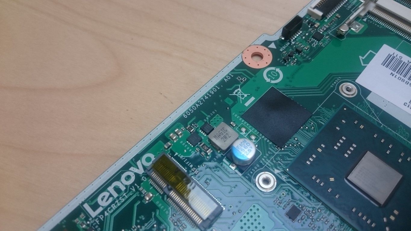

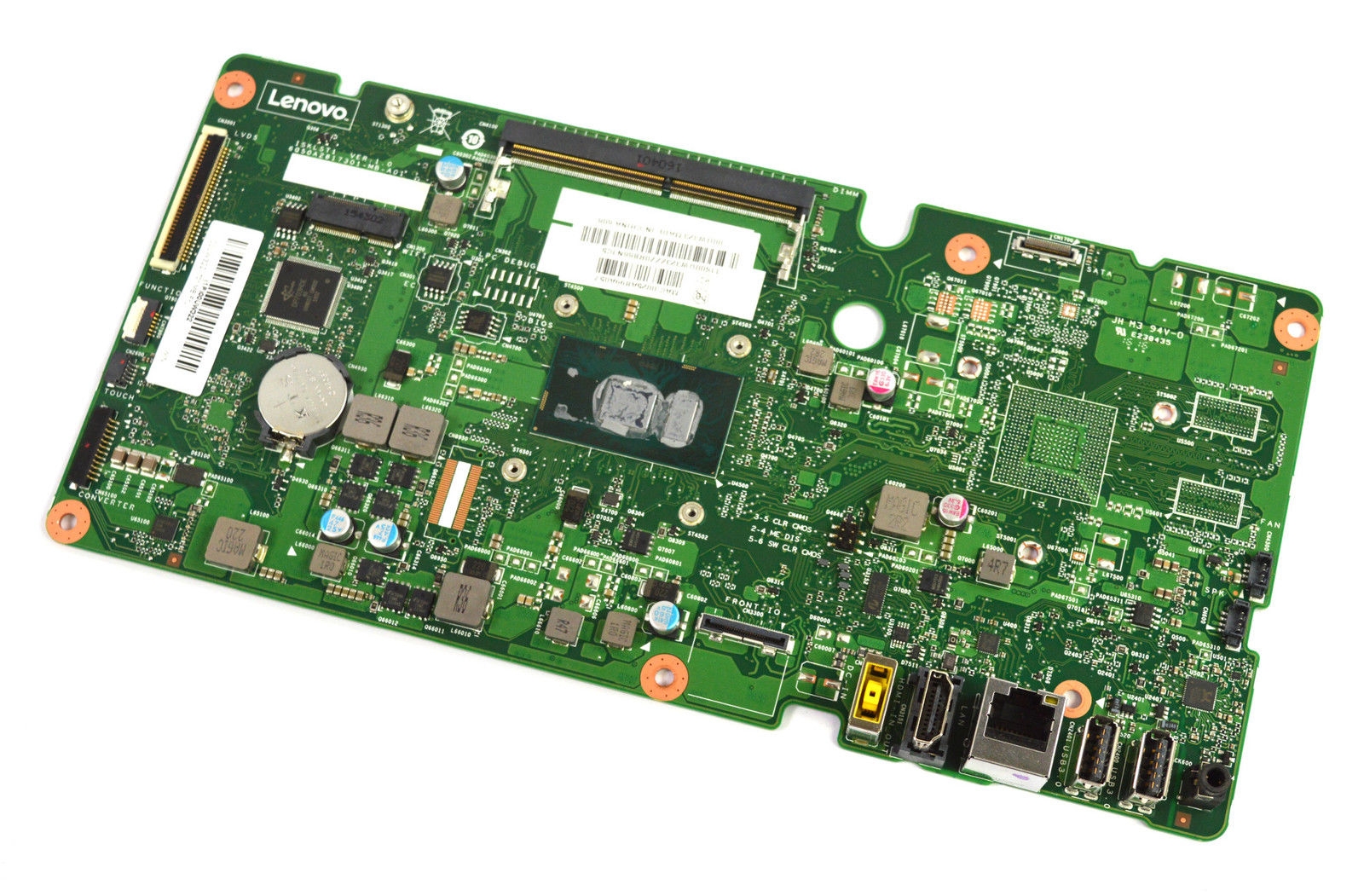

    Tak wygląda płyta na i5-6200U (00UW323)
    Lenovo ideacentre AIO 300-22ISU - Dane matrycy LED, oryginał lub zamiennik
    Wer. AIO 300-23ACL tp (p.nr. 00XG064 ) czyli ... 6050A2741901- A01 z AMD A8-7410

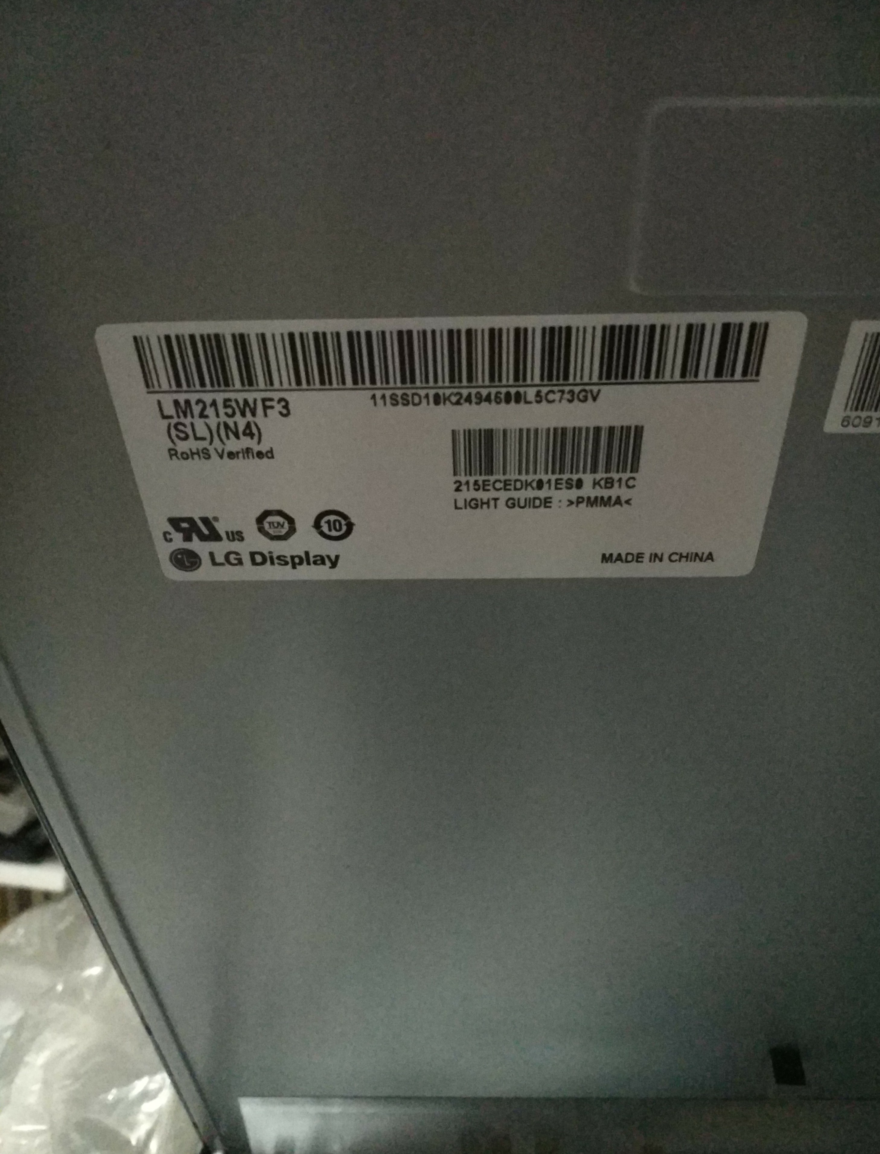

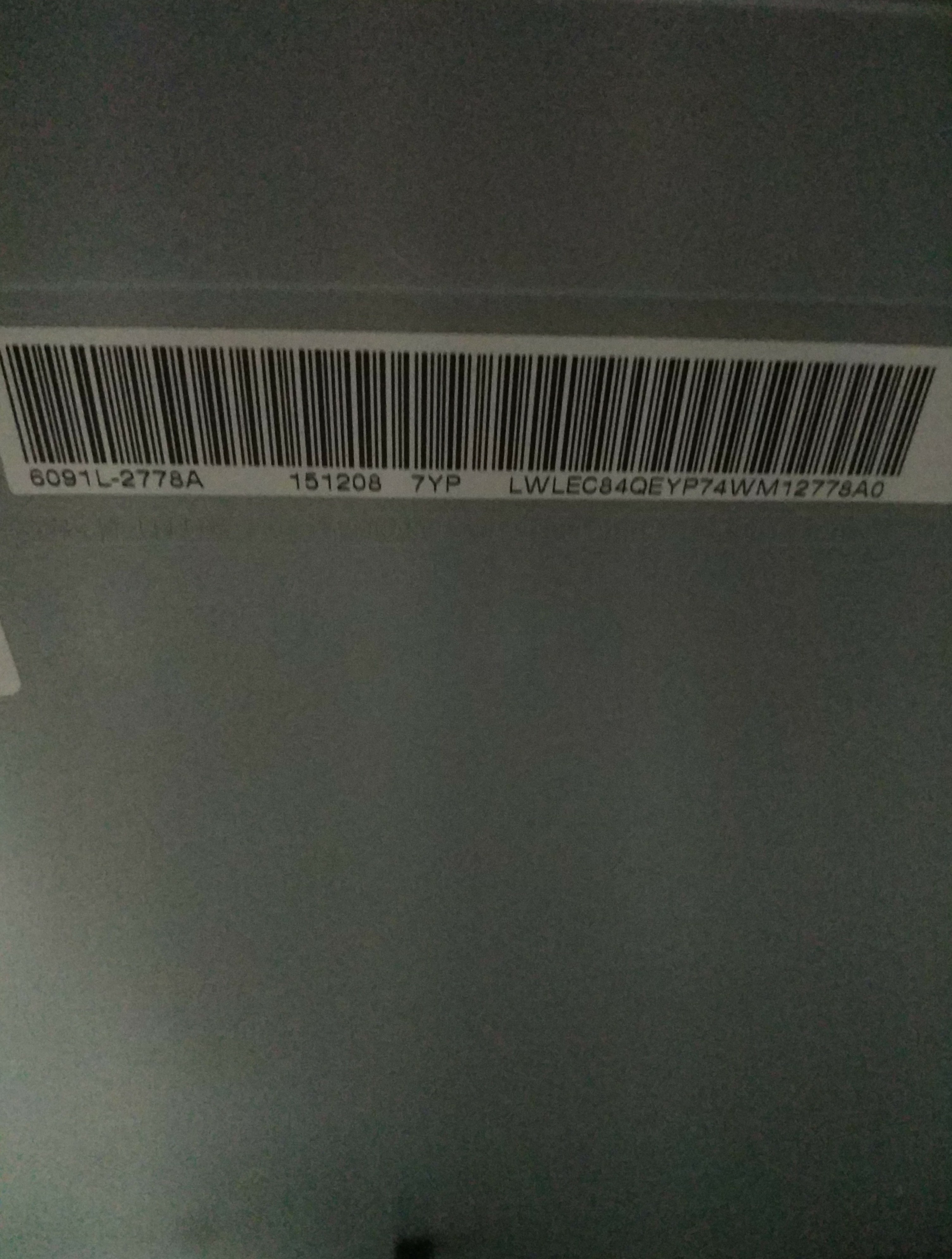

    w końcu znalazłem chwilkę i rozebrałem tego lenovo,
    poniżej zdjęcia danych z matrycy
    Lenovo ideacentre AIO 300-22ISU - Dane matrycy LED, oryginał lub zamiennik Lenovo ideacentre AIO 300-22ISU - Dane matrycy LED, oryginał lub zamiennik
    znalazłem kilka matryc, jednak różnią się one końcówką, oznaczenia w nawiasach,
    czy można wsadzić inną matrycę czy muszą się zgadzać wszystkie oznaczenia?

    Masz datasheet po matryce LM215WF3 SL xx (xx: N1...N4 dotyczy rozwiazań i zmian mocowania technicznego)
    podobnie z końcówka C1,... > poza opisem LM215WF3 SL ...
    To wer . z ekranem dotykowym?
    ___________
    U Ciebie kol masz na foto napisane
    - 6091L-2778A czyli ( * dotyczy M215WF3-SLN1 )
    - na ebay 92 EUR + delivery
    - na kolejnym foto zaś na matrycy: LM215WF3 SL N4

    zdjęcia pochodzą z jednej matrycy, szukać według numeru M215WF3-SLN1 czy LM215WF3 SL N4?
