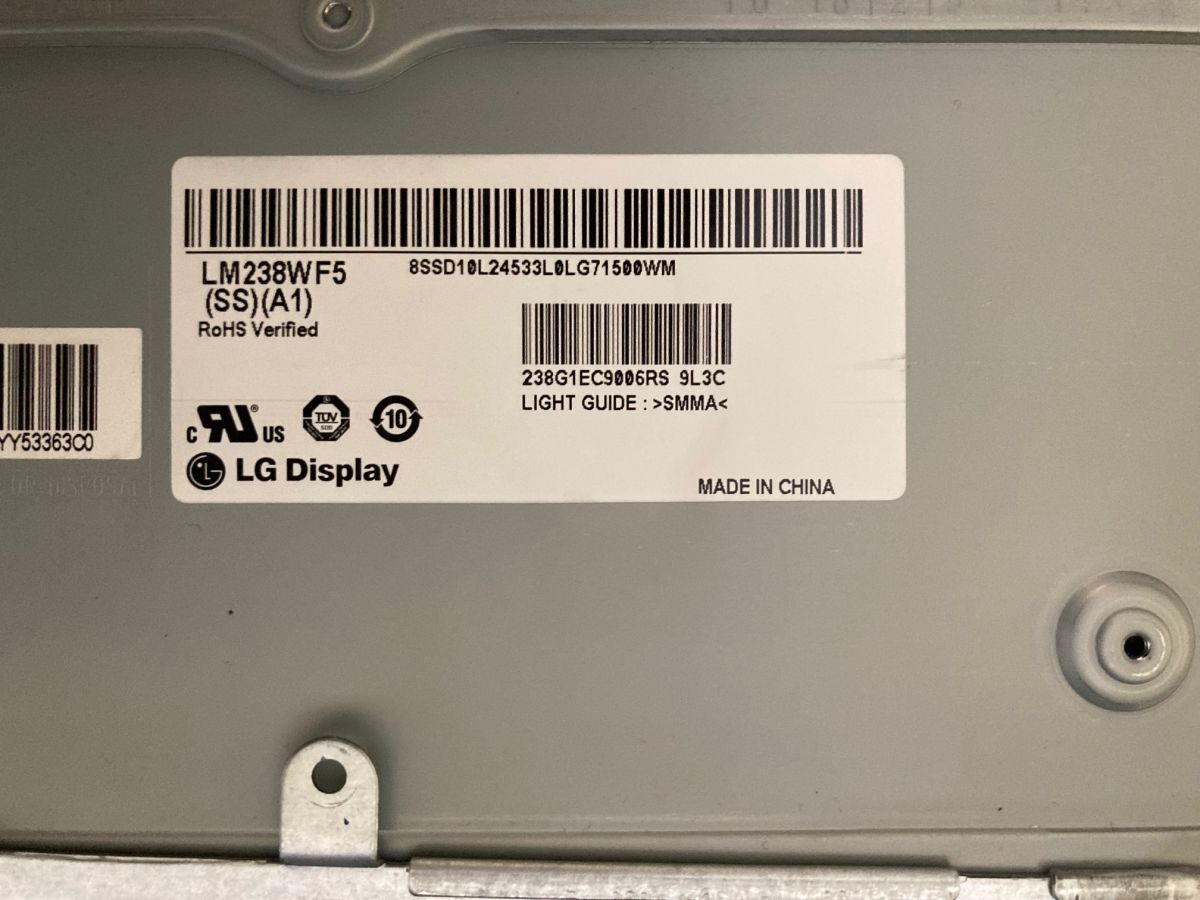

    trafił do mnie LENOVO AIO720-24IKB z uszkodzoną matrycą dotykową (zrywa synchronizację jak jasny czort + wariuje dotyk). Na moje skromne oko: z matrycą nic wymyślić się nie da - trzeba wymienić.
    Pech chciał, że trafiłem na LM238WF5 SS A1, która kosztuje MAJĄTEK. Powiem tak: na dotyku mi nie zależy, chcę włożyć sprawną matrycę 23,8' z dotykiem lub bez, kupioną w normalnych pieniążkach. Tu powstaje problem: JAKA MATRYCA BĘDZIE ZGODNA? Na co zwrócić uwagę?
    PODOBNO, ale podkreślam, że PODOBNO - nie jestem w stanie nijak tego sprawdzić i potwierdzić (stąd moja prośba o pomoc) - w AIO 720-24IKB bez dotyku montowane były LM238WF2 SS M3 albo MV238FHM-N20.
    NA PEWNO: ma być 30pin LVDS, LED IPS, 1920x1080 czyli FHD

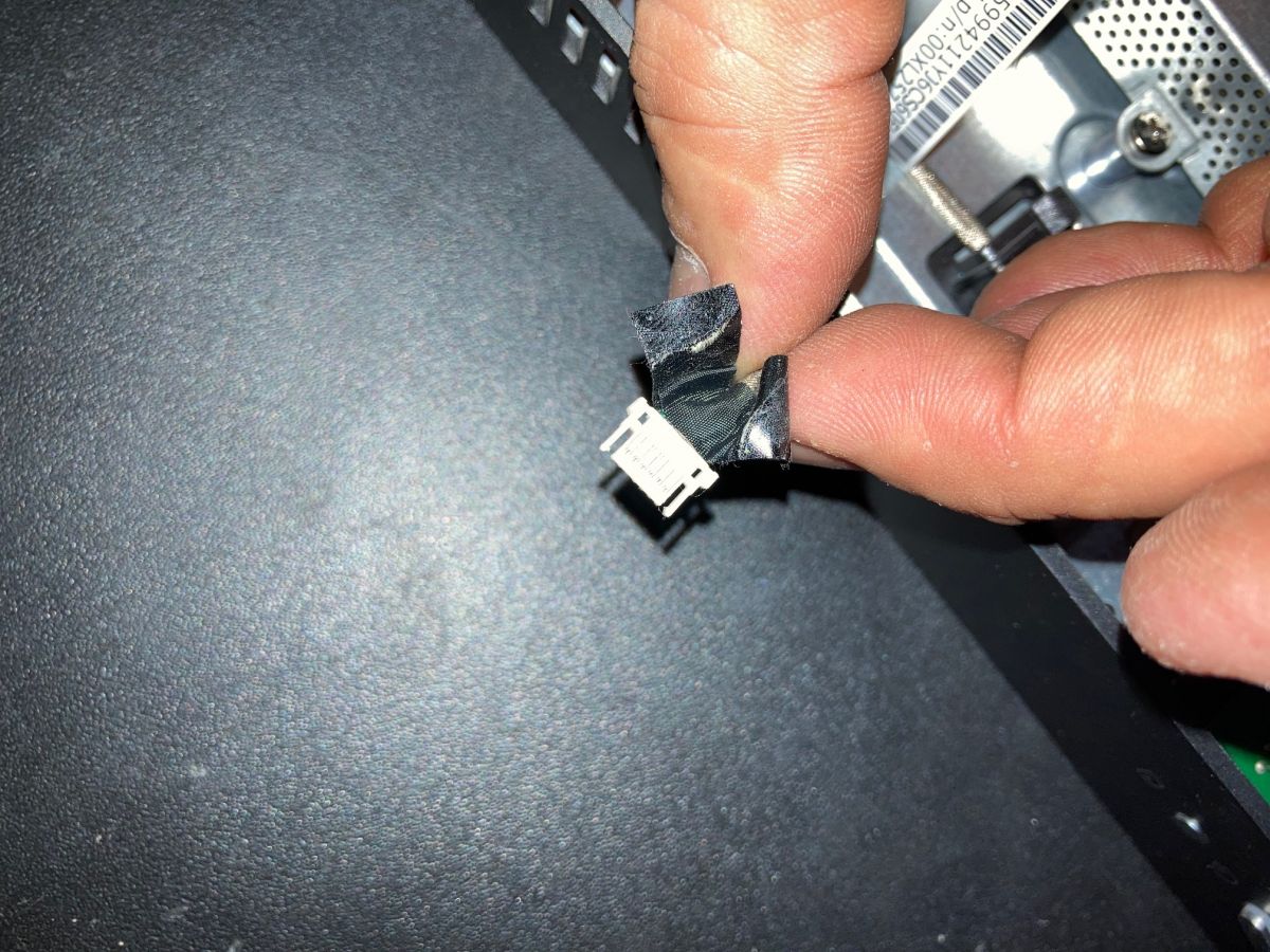

    Dla poprawności dołączam zdjęcia:

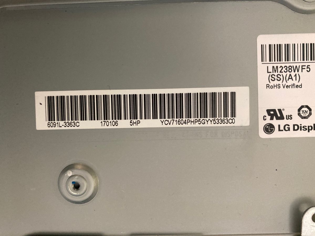

    1. MATRYCA (ta padnięta)
    Etykieta matrycy LG Display model LM238WF5 (SS)(A1) z informacjami o produkcie. Zbliżenie na tylną stronę uszkodzonej matrycy LG Display LM238WF5 SS A1 z etykietą.

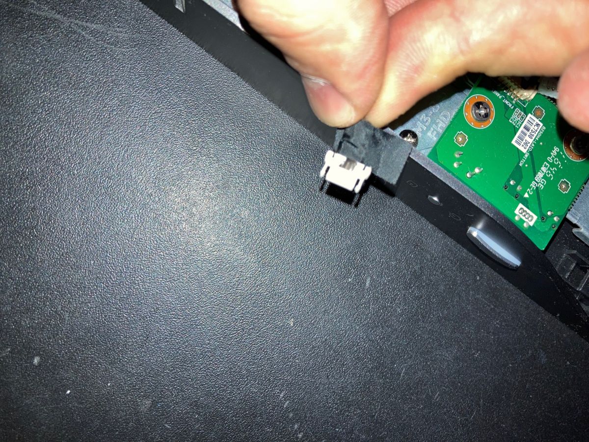

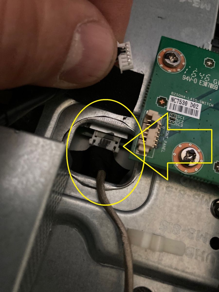

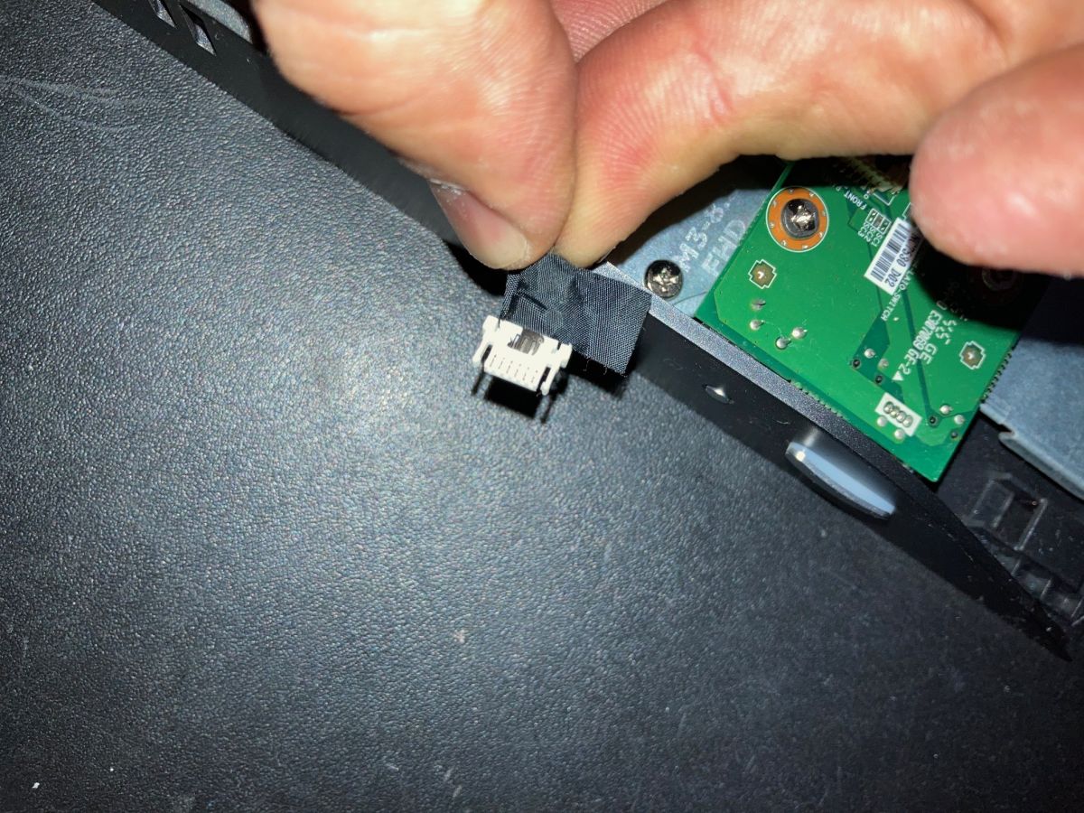

    2. Taśma od podświetlenia - według mnie jest to wersja "na zatrzask"
    Złącze taśmy podświetlenia w komputerze Lenovo AIO720-24IKB ze złączem na zatrzask. Złącze taśmy podświetlenia z zatrzaskiem trzymane w palcach. Zbliżenie na taśmę podświetlenia matrycy z zatrzaskiem. Zbliżenie na złącze taśmy oświetlenia LED z zatrzaskiem w komputerze.

    Koledzy, bardzo dziękuję za pomoc.
    Starałem się też nieco usystematyzować wiedzę na własną rękę. Wygląda na to, że matryce z listy:
    - LG LM238WF2-SSK1
    - Samsung LTM238HL06
    - LG LM238WF2-SSM3
    - BOE MV238FHM-N20
    - LG LM238WF4-SSB2
    NIE SĄ ZE SOBĄ WZAJEMNIE ZAMIENNE z uwagi na różne złącza zasilania matrycy. LVDS i reszta parametrów - to się zgadza...

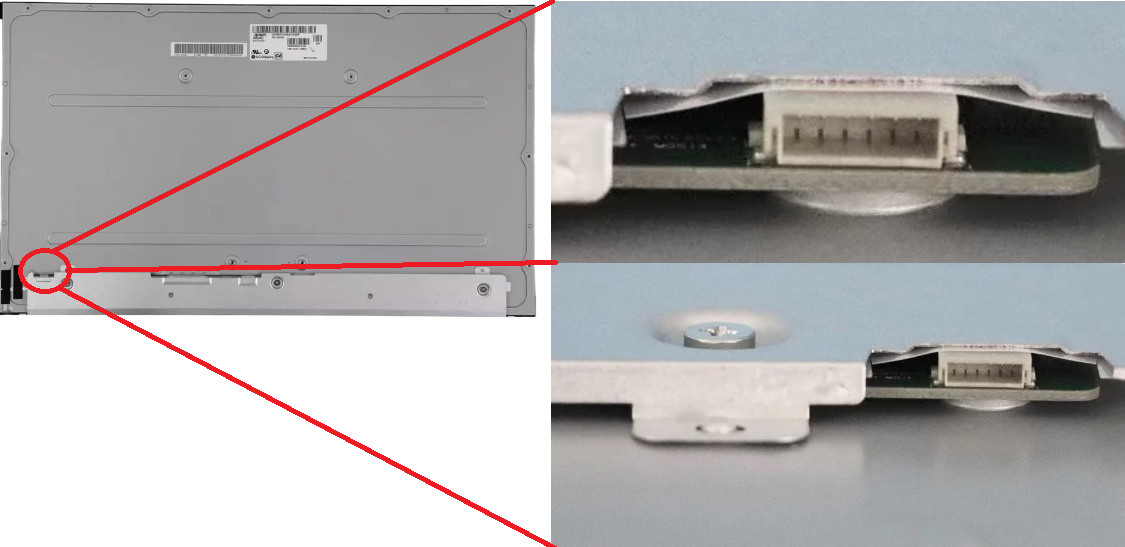

    U mnie złącze zasilania jest takie (prostokąt wewnątrz z blaszkami):
    Złącze zasilania matrycy przedstawiające szczegóły gniazda na tylnej stronie ekranu.
    Matryce zgodne z w/w to:
    Względem LM238WF5 SSA1 wszystkie w/w matryce mają złącze zasilania w innym miejscu (bardziej w narożniku matrycy).
    - LG LM238WF2-SSM3
    - BOE MV238FHM-N20

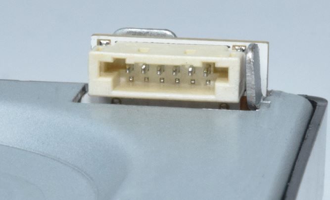

    Inne złacze zasilania matrycy wygląda tak:
    Złącze zasilania matrycy z sześcioma pinami wewnątrz białej obudowy.
