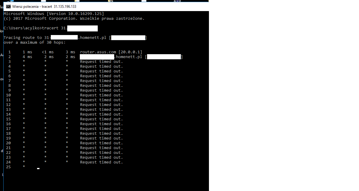

    Witam, mam następujący problem.
    Chciałbym połączyć się np. z komputerem podpiętym do LANu po adresie zewnętrznym będąc w sieci LAN. Łącząc się z zewnątrz działa prawidłowo.
    Adres WAN routera 10.x.x.x
    Adres LAN 192.x.x.x
    Adres Publiczny 31.x.x.x
    Mój provider białostocki homenett pl życzy sobie za takie przekierowanie 20zł miesięcznie. ( Powiedziano mi że to jest rozwiązanie biznesowe ) Sam adres publiczny 5zł.
    Czy da się w jakiś sposób zrobić to samodzielnie

    I jak jesteś gdzie inedziej w internecie, to możesz wejsc na strone 31.A,B,C i widzisz swoj serwer?
  • #5 16900684

    Z sieci LAN wejscie na adres 31.A.B.C powinno po prostu działać, coś Ci ISP ściemnia.
    Co pokazuje tracert 31.A.B.C. z wewnatrz sieci?

    Na tą chwilę nie mogę sprawdzić tracert. Router zaciąga adres WANu po swoim macu tj. 10.x.x.x , moim zdaniem żeby adres WAN zassał lub wpisac recznie adres zew. to by działało z LANu, tak jak to jest u innych operatorów, a w tym przypadku nie działa.

    slike99 napisał:
    Na tą chwilę nie mogę sprawdzić tracert. Router zaciąga adres WANu po swoim macu tj. 10.x.x.x , moim zdaniem żeby na adres WAN zassał lub wpisac recznie adres zew. to by działało z LANu, tak jak to jest u innych operatorów, a w tym przypadku nie działa.
    Nie specjalnie rozumiem co napisałeś.
    Wysylasz na adres 31.A.B.C
    10.x.x.x jerst adresem prywatnym
    Za nim stoi jeszcze przynajmniej 1 router operatora, z adresem prywantym a adresem publiczny po stronie WAN.
    Przelazisz przez swoj router -> NAT za 192.168 nad 10.x.x.x.
    lecisz do routera kolejnego ->NAS z 10.x.x.x do jakiegpś publicznego
    I stamtad ma poleciec tam gdzie trzeba, być moze tą samą siceżka. To ma działać i już.
