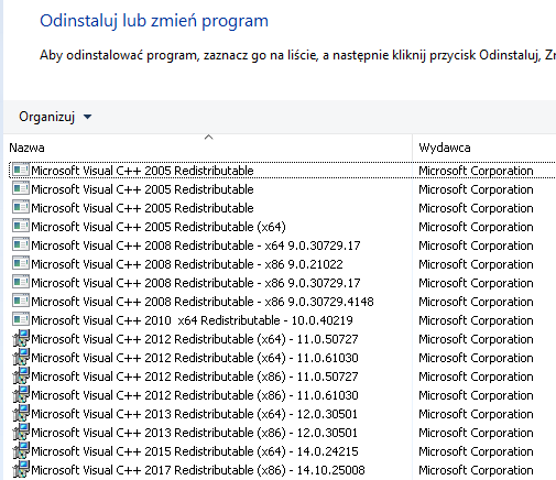

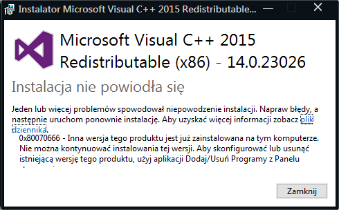

    Pomyłka w tytule. Chodzi o MSVCP140.dll
    Błąd MSVCP140.dll przy uruchamianiu TeamSpeak3 (32-bit) - Visual C++ 2015 x86
    To samo wyskakuje jak wezmę "napraw"
    Brak wersji x86 na liście

    Odinstaluj 2015 64bit i spróbuj zainstalować 32 i dopiero 64bit.
  • #7 16907727
    Zurri89
    Posty: 115
    Ocena: 10
    To samo co na obrazku wyżej, instalacją nie powiodła się.
  • #9 16907751
    Zurri89
    Posty: 115
    Ocena: 10
    Win7 64bitowy
    Odinstalowałem wersje 2017 x86, i teraz 2015 zainstalowało się bez problemu. Błąd MSVCP140.dll już nie występuje.
