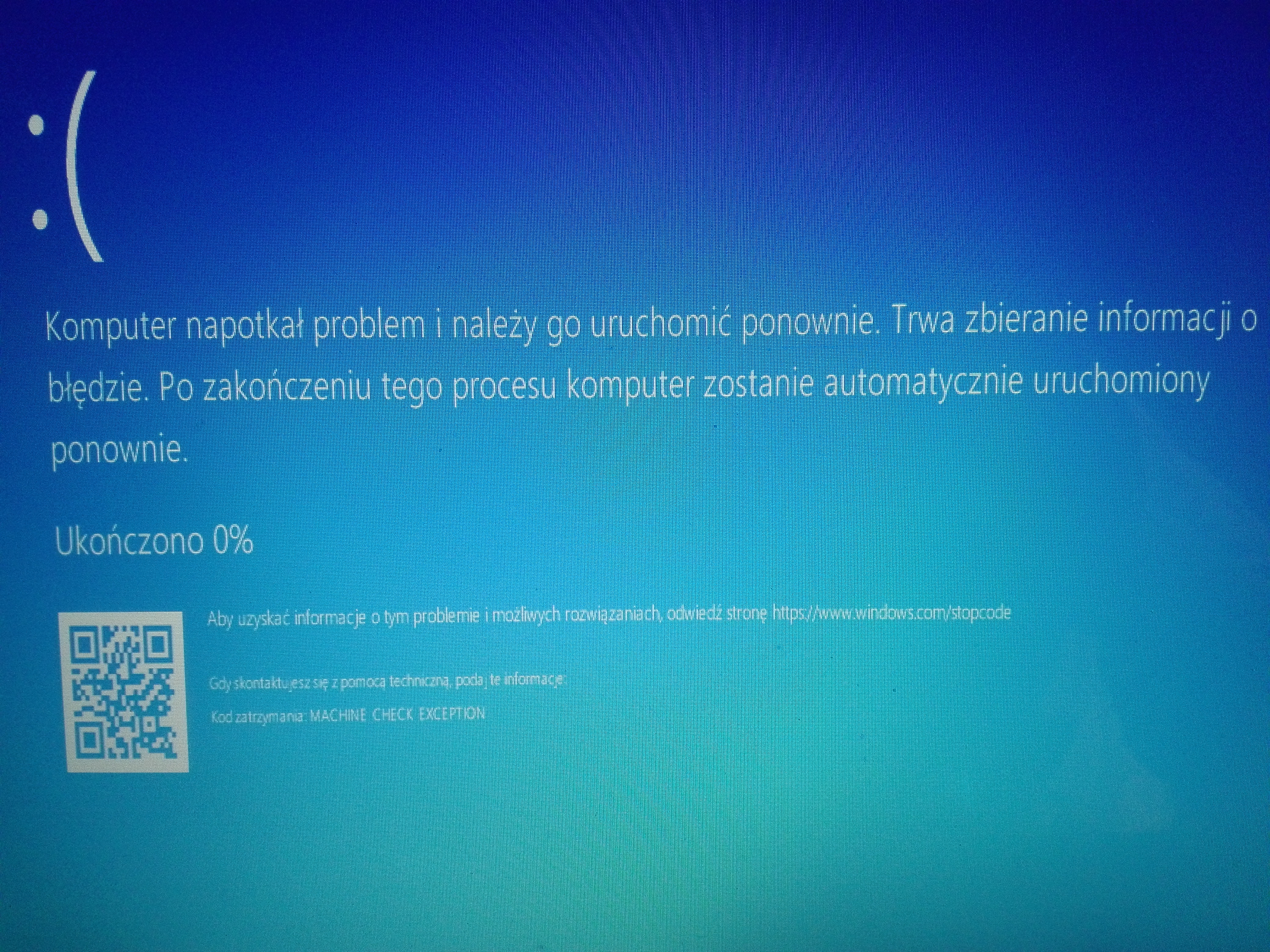

    Parę dni wcześniej włączyłem laptopa i pierwsze co zobaczyłem to to że nie ma sterowników od drugiej lepszej karty graficznej ale nic sobie z tego nie zrobiłem i włączyłem grę ETS2 pograłem I laptopa wylaczylem na następny dzień włączyłem go i chciałem zainstalować sterowniki i nagle wyświetliło się że nie mam karty amd i po chwili zobaczyłem że też nie działają sterowniki od pierwszej karty intel. Zrobiłem formata (mam windowsa 10 jak coś ) i po formacie zobaczyłem że standardowo nie mam sterowników od karty amd zainstalowałem i znowu pisało że nie ma karty amd a sterowniki intela sie usunęły postanowiłem zrobić drugiego formata Ale jak co zrobiłem i włączyłem laptopa to zauważyłem że nie ma sterowników od obu kart graficznych no ale myślę to nie będę robił kolejnego formata pobralem najnowsze sterowniki od amd i dałem do instalacji w tym czasie poszedłem obejrzeć film a jak wróciłem był czarny ekran. Wylaczylem laptopa i gry chciałem włączyć to ekran zacina się na tych kręcących sie kropkach i niekiedy wywala bluescreena z napisem : MACHINE CHECK EXCEPTION.
    Za wszystkie odpowiedzi dziękuję i jestem zielony w sprawach komputerowych i nie wiem za bardzo nawet jak włączyć tryb awaryjny .
    • Dell Inspiron 3521 - Blue screen podczas włączania 151431130366834530380.jpg (8.15 MB) Musisz być zalogowany, aby pobrać ten załącznik.

    Zbootuj linux. Odpal pod nim GPUTest. Jak będą problemy = GPU dedykowane masz uszkodzone.
    Ewentualnie pokaż jeszcze wersję UEFI i pogmeraj tam - Secure Boot / UEFI / Legacy boot - CSM pozmieniaj itp. Zaflashuj najnowszy wsad od Della.

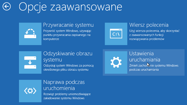

    Witam. Do trybu awaryjnego wejdziesz ."Włączamy komputer, a następnie tuż przed przejściem z ekranu BIOSu/UEFI do ekranu ładowania Windowsa przytrzymujemy klawisz Shift na klawiaturze i wciskamy F8. Jeśli nie za pierwszym, to za którymś z kolei powinniśmy wymusić wyświetlenie niebieskiego ekranu z opcjami uruchamiania.

    Poza tym nie widzę przyszłości we wchodzeniu do awaryjnego, bo tu trzeba akcelerację z GPU zbadać. Jak GPU Radeon uszkodzone, najszybciej będzie zweryfikować linuxem.

    Dodam że czasami odpala się takie coś właśnie jakby niebieskie okienko i tam jest jakaś naprawa która nic nie daje przywracanie systemu itp.
    Ale oprócz tego są jeszcze inne funkcję. Dell Inspiron 3521 - Blue screen podczas włączania

    Uruchom bootowalny linux z pena USB i pod nim GPU test → w celu przetestowania Radeona.
    Podaj wersję UEFI-BIOS i pozmieniaj funkcje, które wymieniłem.
    "Wgraj" aktualną wersję UEFI-BIOS ze strony supportu Dell, odpowiednią do swojego modelu laptopa.
    Zakładam wstępnie, że masz uszkodzoną kartę Radeon. Zweryfikuj to linuxem.
