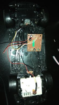

    Mam problem z samochodem rc. Samochód model bmw m3 z biedronki... działa na 5 bateriach 1,5v a chciałbym zastąpić je power bankiem, który pracuje na napięciu 5 v... I teraz pytanie do was, co mam zrobić bo po podłączeniu power banku wszystko wydaje się być ok ale po odjechaniu 2m od pilota samochód zaczyna przerywać, aż wkoncu wgl przestaje działać... Wydaje mi się że spadek napięcia do 5 v ma nie korzystny wplyw na układ sterowania radiowego... Pozatym pobór przy starcie silniczka też może miec znaczenie... Drugie pytanie.... Jak z tych 5 powerbanka wykrzesac 7,5 v? Bo taki prąd jaki jest potrzebny do prawidlowej pracy układu *proszę o pomoc

    Rozmontuj powerbank i zobacz jakie masz napięcie na ogniwach. Rozdziel zasilanie. Sterowanie z baterii a silniki z power banku. Na samym odbiorniku baterie podziałają 20 razy dłużej.
