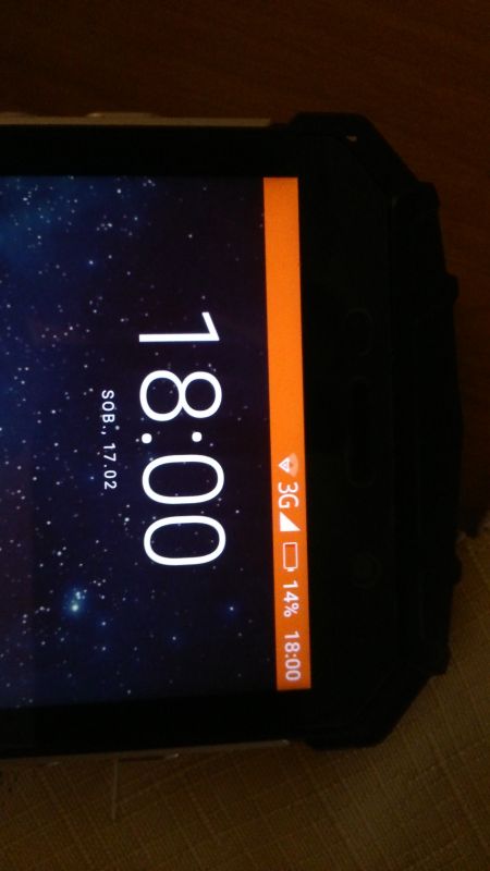

    No i jest. Pierwsze wrażenie -ogromny, kawał telefonu. Zainstalowałem Nova, jest teraz bez dziwnych reklam. Ale napotkałem na dwa problemy - jak na razie. Pierwszy: pomimo ustawienia sieci preferowanej na 4G cały czas wyświetla na górze wyświetlacza 3G. Drugi problem : pomimo ustawienia języka i słownika na polski dalej w klawiaturze jest angielski - jak można to zmienić ?
    a oto tajemnicze 3G

    Z klawiaturą nie mam problemu jest PL. Co do 4G, to tylko jeden slot SIM obsługuje LTE, spróbuj przełożyć kartę do drugiego slotu
    SIM 1		4G Bands:TD-LTE 2300(band 40)
    FD-LTE 1800(band 3)3G Bands: UMTS 2100 / 900 MHz2G Bands: GSM 1800 / 1900 / 850 / 900 MHz
    GPRS:AvailableEDGE:Available
    SIM 2		2G Bands: GSM 1800 / 1900 / 850 / 900 MHz
  • #18 17047613
    fazer72
    Posty: 129
    Ocena: 61
    przełożyłem kartę na pierwszy slot (była na drugim) i dołożyłem druga kartę 4G. Niestety dalej wyświetla mi 3G. Jak sprawdzić obsługiwane sieci przez slot nr 1 ? (wygenerować zapis jak powyżej)
  • #19 17047886
    onjin
    Poziom 8  
    Posty: 5
    Ocena: 3
    zainstaluj aplikację 'MTK Engineering Mode' (jest dla chipów mediatek), tam można wiele rzeczy wyciągnąć:
    * https://www.techsng.com/2016/10/check-4g-network-bands-android.html
  • #20 17047975
    fazer72
    Posty: 129
    Ocena: 61
    zainstalowałem program MTK ale nie wiem, co dalej a nie chcę czegoś namieszać, bo jest w nim sporo opcji. Tryb programisty oczywiście uruchomiłem. Cały czas mam cholerne podwójne 3G
  • #21 17074355
    fazer72
    Posty: 129
    Ocena: 61
    telefon pojechał do serwisu. Jednak obydwa sloty SIM działały w 3G
