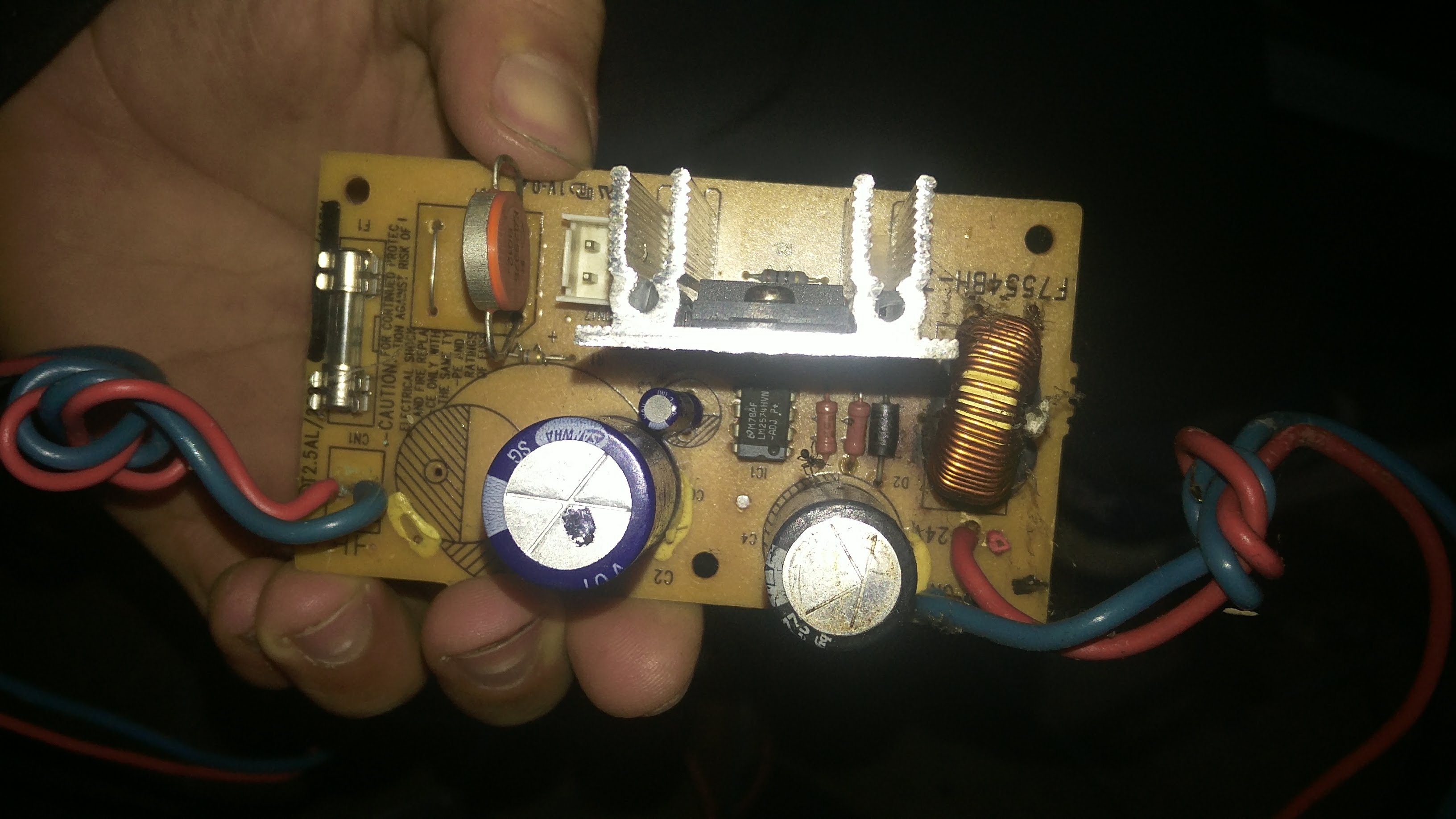

    Witam, posiadam taki układ jak jest widoczny na załączonym obrazku. Jest on podłączany między baterią słoneczną a akumulatorem 12v. Niestety teraz nie działa, rozebrałem go i okazało się że dioda prostownicza była pęknięta/przepalona. wymieniłem ją jednak mimo to nie działa. Proszę o pomoc w diagnozie co może być uszkodzone. Kondensatory są całe, rezystory mają odpowiednią rezystancje.
    To, że są całe nie oznacza, że są w pełni sprawne, należy zmierzyć, lub podstawić nowe.
    Ten tranzystor na radiatorze był sprawdzany :?:
    D2 sprawna :?:

    Czarny kondensator jest "wzdęty"

    Zdjęcie jest poglądowe bo mam takie dwa układny.
    Jak mogę sprawdzić półprzewodnik kd998 ?
    Jak w załączniku.
