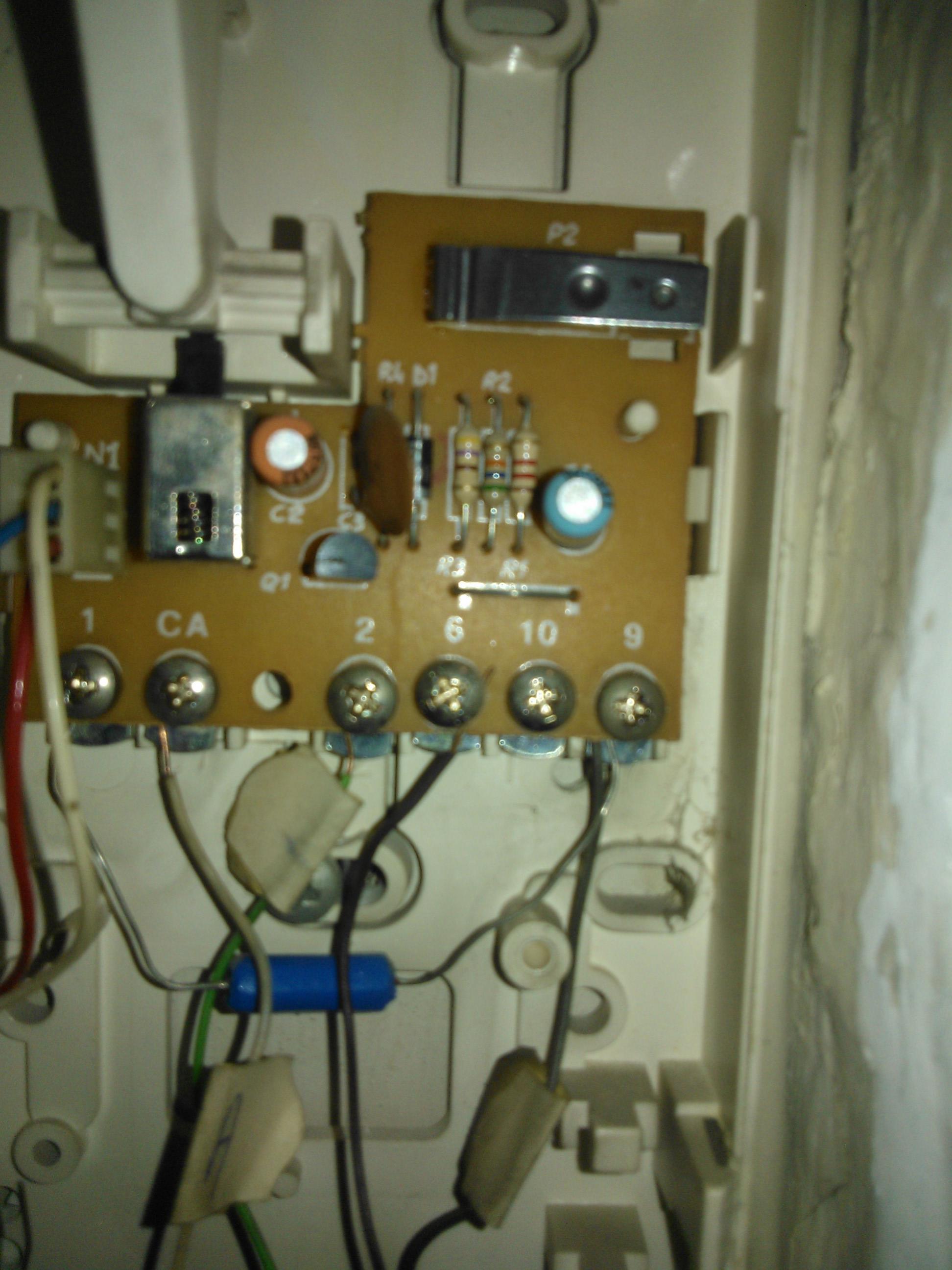

    W starym domofonie jest między zaciskami 1 a 9 kondensator ( jaka jest jego wartość bo jest zamazana) nawiasem mówiąc był od nowości.
    Czy on jest potrzebny jeśli dam kabelki do nowego domofonu w odpowiednie miejsca???
    Znalazłem taki odpowiedni schemat ale tu nie ma mowy o kondensatorze.
    Kabel jest 4-żyłowy i na nowym aparacie są odpowiednie zworki.
    pozdrawiam
    47uF/16V - spokojnie możesz go przełożyć ze starego unifonu.
    "-" do złącza 3.
    Jest niezbędny
    Zwory:
    lewa-wyjęta
    prawa-założona

    Po wyżej wspomnianych uwagach wymiana przeszła bezproblemowo...dzięki.
    Ale mam jeszcze pyt....czy użycie kondensatora o innych parametrach zmieniło by słyszalność bo wg. mnie jest za bardzo przytępiona.
    Ulicę słyszę dobrze ale mowa jest jakby trochę tłumiona.
    pozd.
    Nie, kondensator odpowiada tylko za słyszalność w unifonie, skoro w unifonie jest OK, to jego wymiana nic nie zmieni.
    Spróbuj regulować potencjometrem w unifonie.
