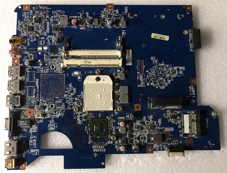

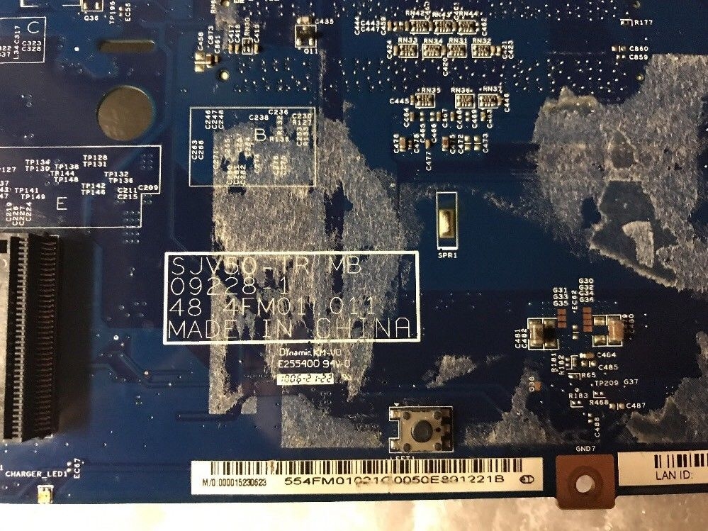

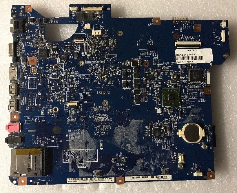

    Takie masz napisy (SJV50-TR 48.4FM01.01 ) na płycie
    - cpu AMD S1G3 (35W
    PackardBell TJ75 - Płyta Główna "na zimno" nie startuje
    Które miejsce pogrzewasz suszarką ?
    PackardBell TJ75 - Płyta Główna "na zimno" nie startuje PackardBell TJ75 - Płyta Główna "na zimno" nie startuje
    - obrób w Paint, czyli zaznacz obszar gdzie "dmuchasz"?
    - dla uszczególnienia zrób nasadkę na dyszę o wąskim wylocie nadmuchu > zawęzisz miejsce
    p.s
    jest wer. pod Intel platforma LA-5881P:
    cpu i3-330M + grafika AMD HD5470
    chipset HM55

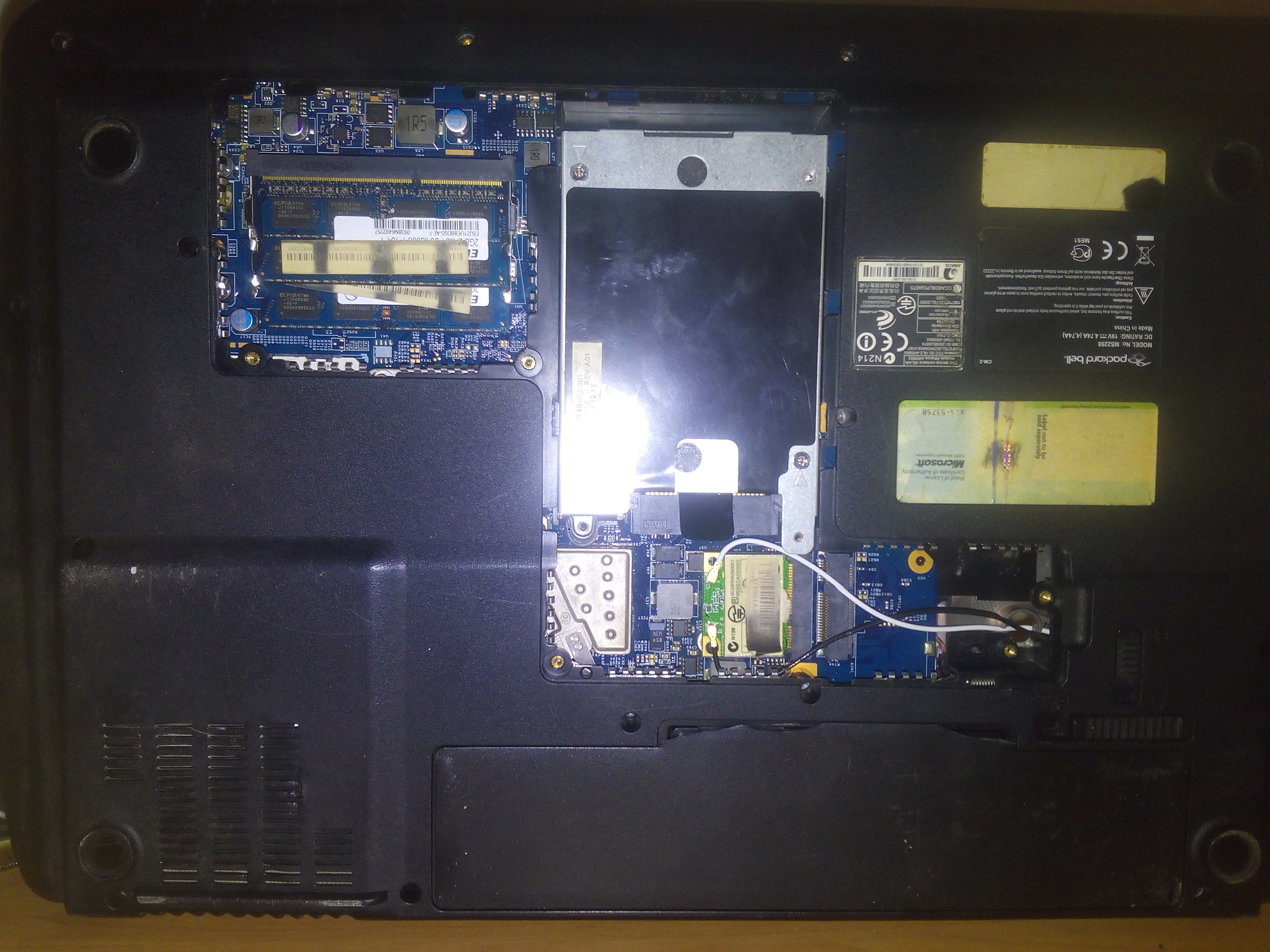

    Szczerze mowiac to dmucham po calej plycie ale w szczegolnosci w kierunku procka i grafiki przez zdjeta klape. PackardBell TJ75 - Płyta Główna "na zimno" nie startuje
    zaraz pod poswiata od flesha w kierunku wentylatora. Skoro nie da sie naprawic, tylko wymienic to mam pytanie, czemu po podgrzaniu zaczyna dzialac? sciezki sie "topia" od temperatury i lacza ze soba?

    Tak dmuchanie nic nie da!
    Rozebrać i dalej jak pisałem?!
    - podaj opisy z płyty
    :idea: Lub w serwis.
    Z opisu (z lewej strony foto) Model: MS2268 masz wer. pod Intel
    (Wistron SJV50-CP)
    kbc: NPCE781B A0 DX
    CPU: Core i3-330M
    PCH:HM55
    gpu: ATI 216-0772000
