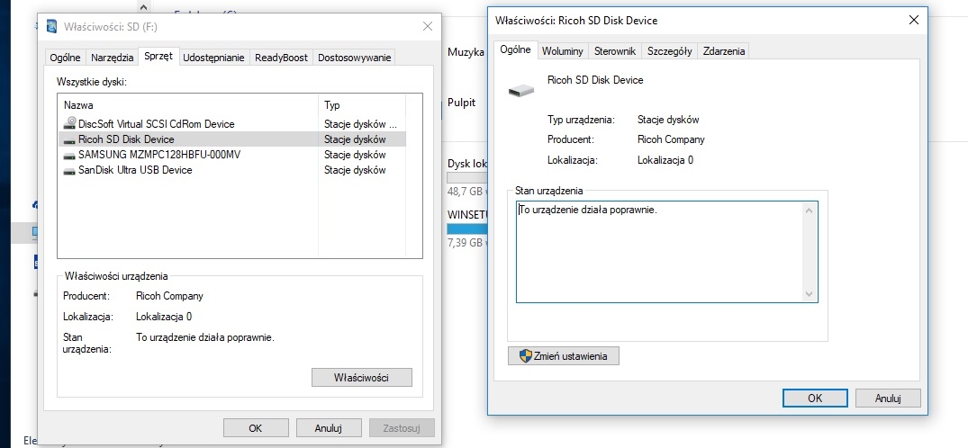

    Używałem do formatowania ThinkPad T400 ma on wbudowany czytnik kart SD formatowałem nim 2 karty i dwie uwaliłem chyba za wcześnie wyciągnąłem pierwsza to SanDisk druga to Medion obie 32gb.Laptop posiada jakies sterowniki Ricoh do czytnika kart Secure Digital.Obrazek.
    SanDisk Ultra 32gb micro sd HC I zablokowany zapis i nie można sformatować
    Wydaje mi sie ze to przez ten czytnik kart tak sie zrobiło.Uwaliłem już dwie karty.Jest całkowita blokada zapisu i formatowania, próbowałem na linuxie i androidzie to samo.Proszę o pomoc.Może flash karty z oryginalnym firmware.Nie moge tego nigdzie znaleść.KillDisk zeruje ale wszystkie pliki pozostaja na miejscu.

  • #3 16954043
    arturd81
    Posty: 28
    Ocena: 2
    check disk widzi to jako partycje raw nic nie moge zrobic ani utworzyc partycji ani sformatowac
    bawie sie wszystkim co jest na HirensBootCD nic nie moze mi pomóc.Diskpart w wierszu polecen tez nic nie moze zrobic.

    Ja bym przystawal przy starym dobrym CMD...
    co sie dzieje jak wpiszesz FORMAT [litera dysku] /FS:ntfs
    Mozesz takze sprawdzic inny system plikow (FAT32 na przyklad)

    Znalazlem cos takiego zmienilem zasady i dzieki temu odzyskalem mozliwosc zapisu na karcie oraz formatowania.
    Jednak zostaly na kartach jakies boot sectory i podczas zapisu danych wystepuja bledy. Teraz zamiast Ricoh SD Device jest karta sd.
