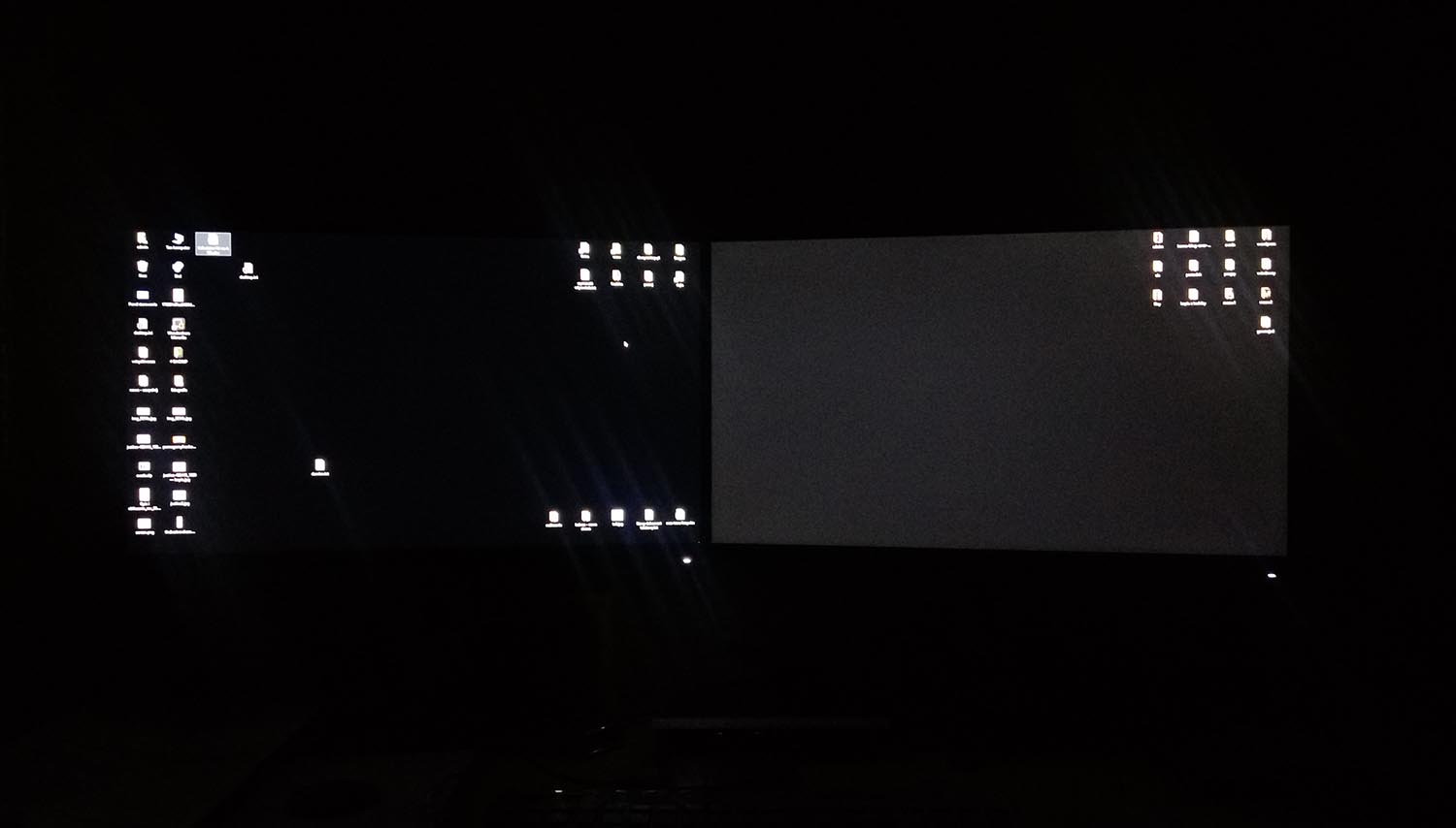

    Witam Kolegów,
    posiadam dwa monitory LCD 24" marki Dell model U2414H. Jak widać na załączonym zdjęciu monitor z lewej ma wyraźną czerń. Natomiast monitor z prawej dużo jaśniejszą czerń. W obu monitorach ustawiłem wszystkie parametry identycznie.
    Macie jakieś pomysły z czego wynika to rozjaśnienie w monitorze po prawej stronie i czy jakoś mogę to naprawić?

    Proces kalibracji (Color Calibration) czyli np. Link
    Pomocne Link
    reszta za pomocą wyników z google

    Zatem wychodzi na to, że abym miał równe wyświetlanie obrazu na dwóch lub więcej monitorach to muszę zainwestować kilkaset złotych w kalibrator.

    Lub znależć serwis z takim kalibratorem.
    Oczywiście w org. serwisie Dell cena za usługę najwyższa.
    p.s
    Nie pamietam, czy ten model nie ma opcjii na wzór "prosta Autokalibracja".?

    Autokalibracji nie widzę. Są natomiast opcje resetu ustawień i przywrócenia wartości fabrycznych.
