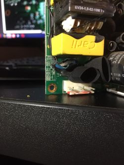

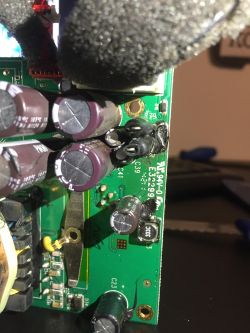

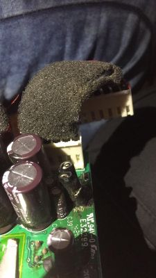

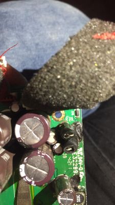

    Potrzebuję wartości R80, R79 i ten niebieski KONDESATOR . Wrzucam zdjęcia zasilacza, najlepsze jakie udało mi się zrobić moim aparatem:

    R79, R80 - 5,6Ω/3W (polecam wymianę na 5W - 3W są za słabe i z czasem nie wytrzymują - częste uszkodzenie w tym modelu);
    RV1 to warystor S14K250 (B72214S251K101) firmy EPCOS.
    Jeśli warystor jest w tej chwili zwarty, to jego wymiana, wymiana bezpieczników i w/w rezystorów wystarczy. Jeśli rozwarty - uszkodzeń będzie więcej.
