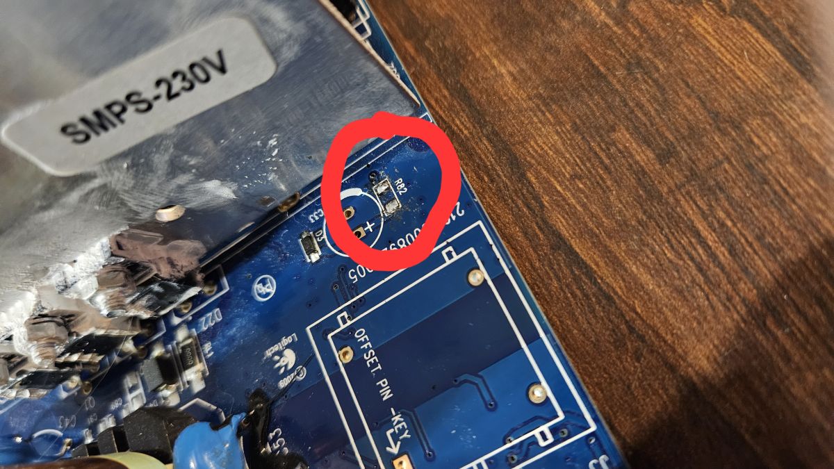

    Witam, potrzebuję poznać wartość rezystora R32 na zasilaczu zestawu głośników Logitech Z906. Obecny został uszkodzony podczas zdejmowania kleju i nie jestem w stanie go sprawdzić. Jeśli macie zdjęcie, z którego można go odczytać, albo rozebraną jednostkę, bardzo proszę o informacje. Chyba bez znaczenia, ale wersja płyty to 210-000892-005. Pozdrawiam.
    Fragment płytki drukowanej z zasilacza Logitech Z906 z zaznaczonym na czerwono miejscem oznaczonym jako R32.

    Potrzebuję R32, na zdjęciu trochę kiepsko wyszło. Patrzyłem do tego spisu, ale niestety tam nie widnieje.

    Zdjęcie powiększyłem i jest tam R82 ale jak tak twierdzisz ze to jesr R32 to nie pomogę...

    Brud na pcb ale dzięki.

    Na 100% na płytce jest opis R82

    Z tego co pamiętam to 1MΩ/1%, ale po powrocie z pracy jeszcze to potwierdzę.
    EDIT:
    Potwierdzam - 1MΩ/1%.

    Przepraszam, mój błąd. To rzeczywiście jest R82, czyli 1206 1 MΩ. Najwyraźniej źle z oczami.
    Dzięki, panowie.
