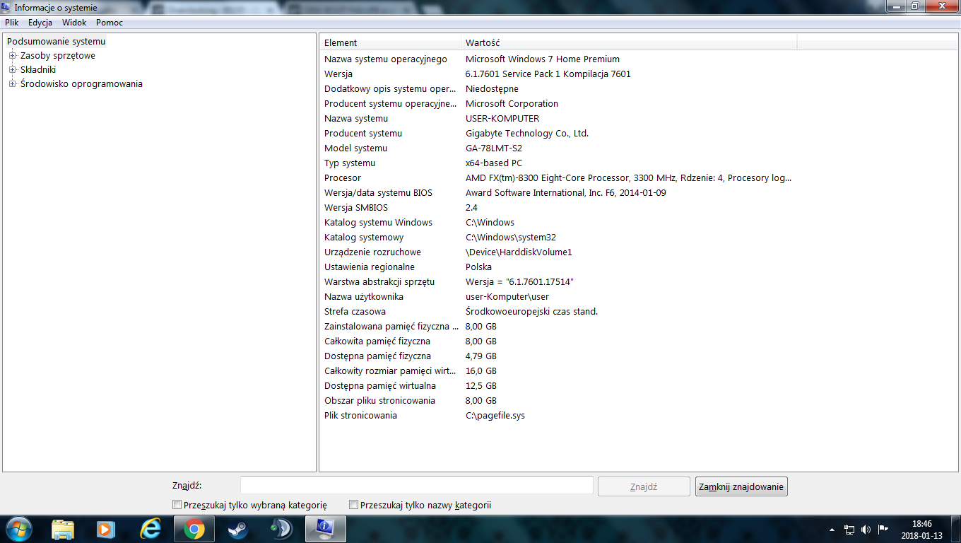

BSOD 124 podczas grania - możliwy overclocking, Gigabyte GA-78LMT-S2, AMD FX-8300
13 Sty 2018 17:41 618 22
  • #1 16957587
  • #2 16957630
    Kasek21
    Posty: 45667
    Pomógł: 4981
    Ocena: 3549
    Pełna konfiguracja komputera z uwzględnieniem marki i modelu zasilacza?!
  • #3 16957830
  • #4 16957842
    Kasek21
    Posty: 45667
    Pomógł: 4981
    Ocena: 3549

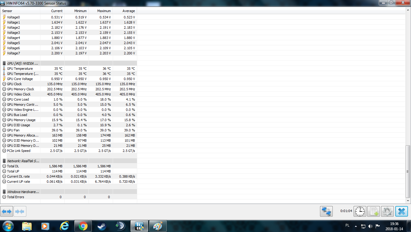

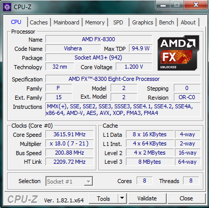

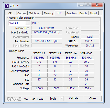

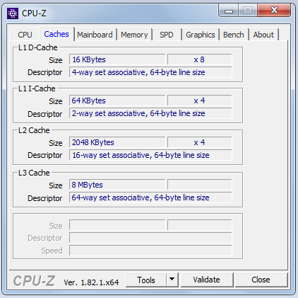

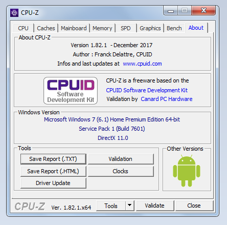

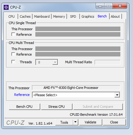

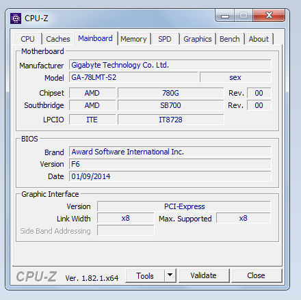

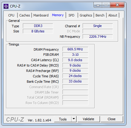

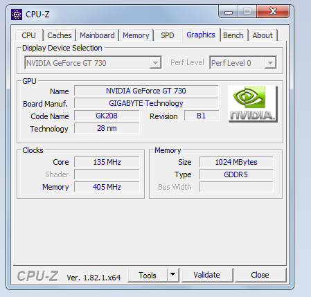

    iKizu napisał:
    pamięć ram nie jest uszkodzona
    Na jakie postawie ten osąd?
    Zamieść screeny z programu CPU-Z - wszystkie zakładki.
    Zamieść screen z programu HWiNFO64 (sensors only).
    Co tam masz za kartę graficzną?
    Jaka marka i model zasilacza?

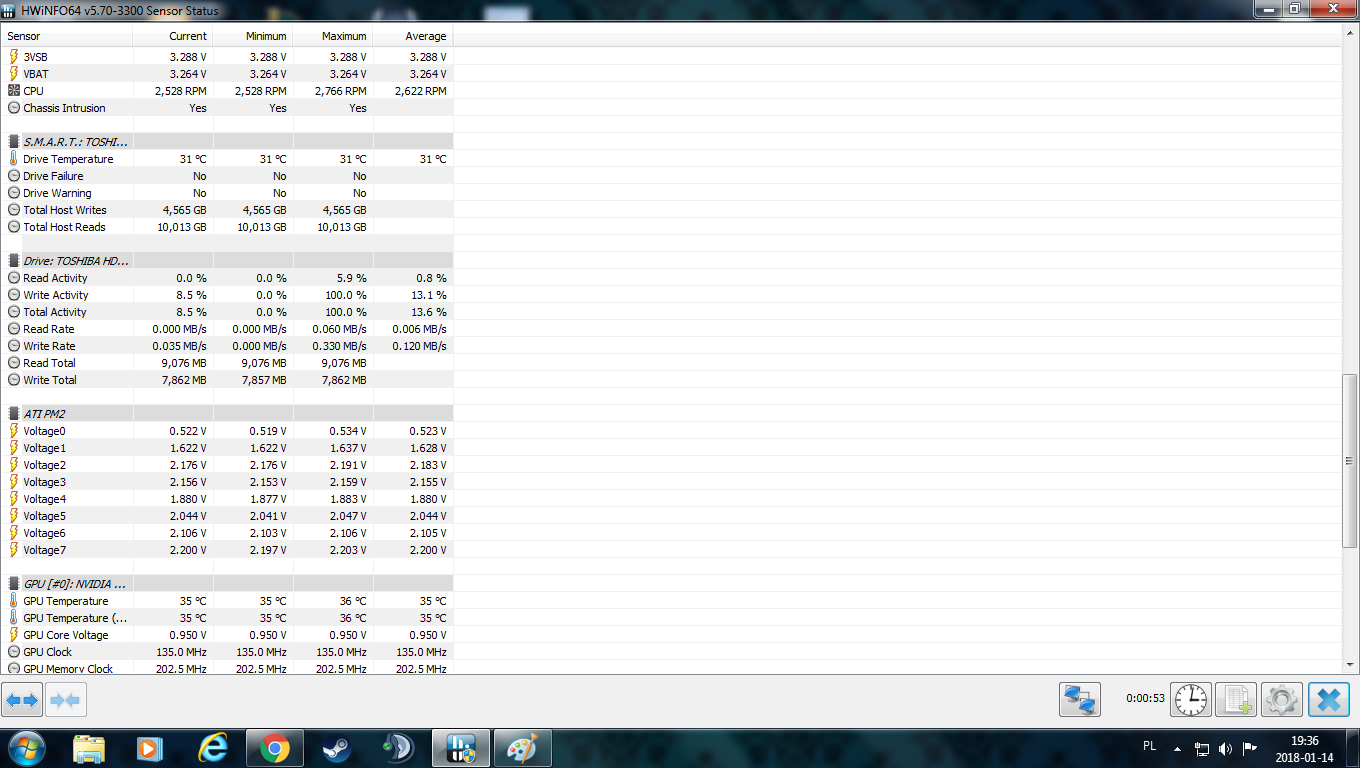

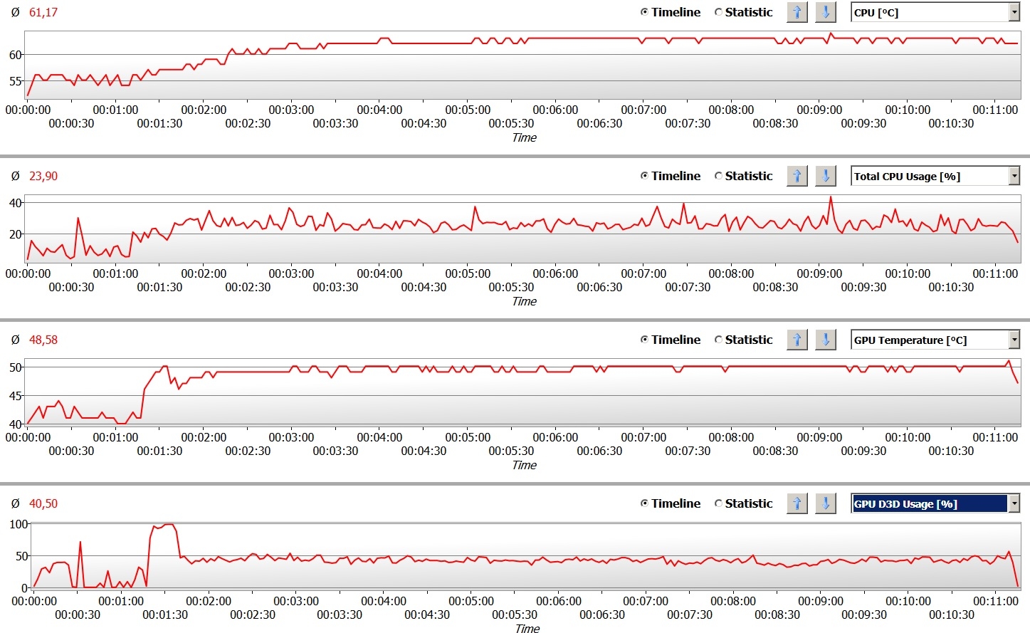

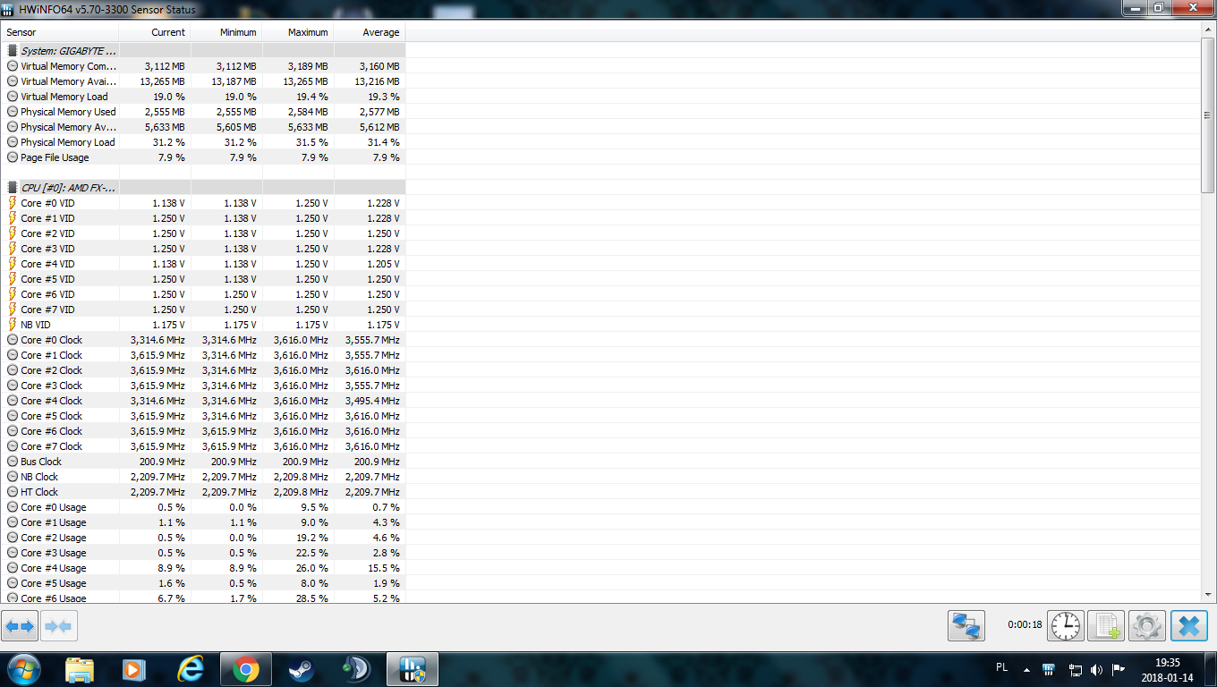

    Sprawdź na innej wersji sterownika k.graficznej.

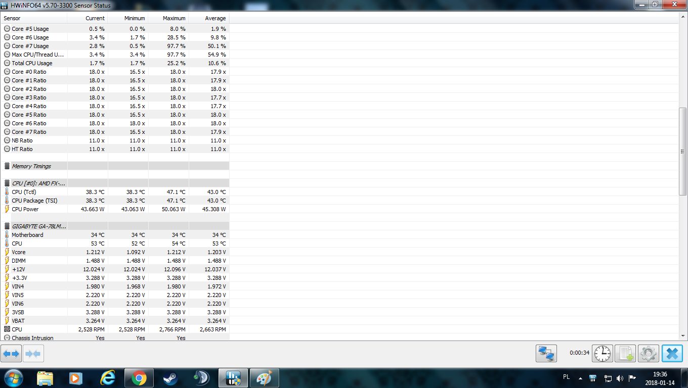

    Zainstaluj i uruchom FRAPS'a, zainstaluj i uruchom HWiNFO64 (sensors only) i włącz logowanie do pliku (prawy dolny róg okna program). Uruchom grę, pograj z 10-20min. i zamieść log z HWiNFO w załączniku (po spakowaniu).
    Przy okazji w tle może być uruchomiony program Process Explorer i z niego daj screen.
  • #7 16961145
  • #8 16961158
    Kasek21
    Posty: 45667
    Pomógł: 4981
    Ocena: 3549
    iKizu napisał:
    Jaki konkretnie?
    Możesz nadać mu nazwę (nie musisz - będzie domyśla) i lokalizację.
  • #9 16961247
  • #10 16961307
    Kasek21
    Posty: 45667
    Pomógł: 4981
    Ocena: 3549
    Temperatury, jak i wykorzystanie zasobów OK.

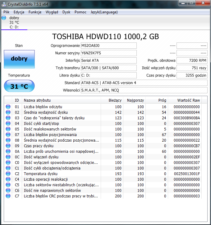

    iKizu napisał:
    Robiłem memtest'a i nie wskazał problemu z ramem, stąd ten osąd.
    W jaki sposób przeprowadzony ten test?
    Zamieść screen z programu CrystalDiskInfo.
