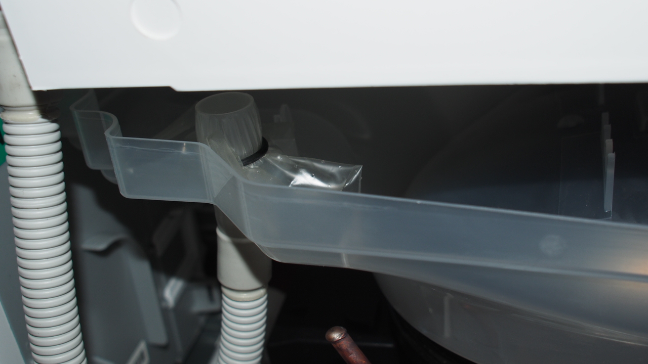

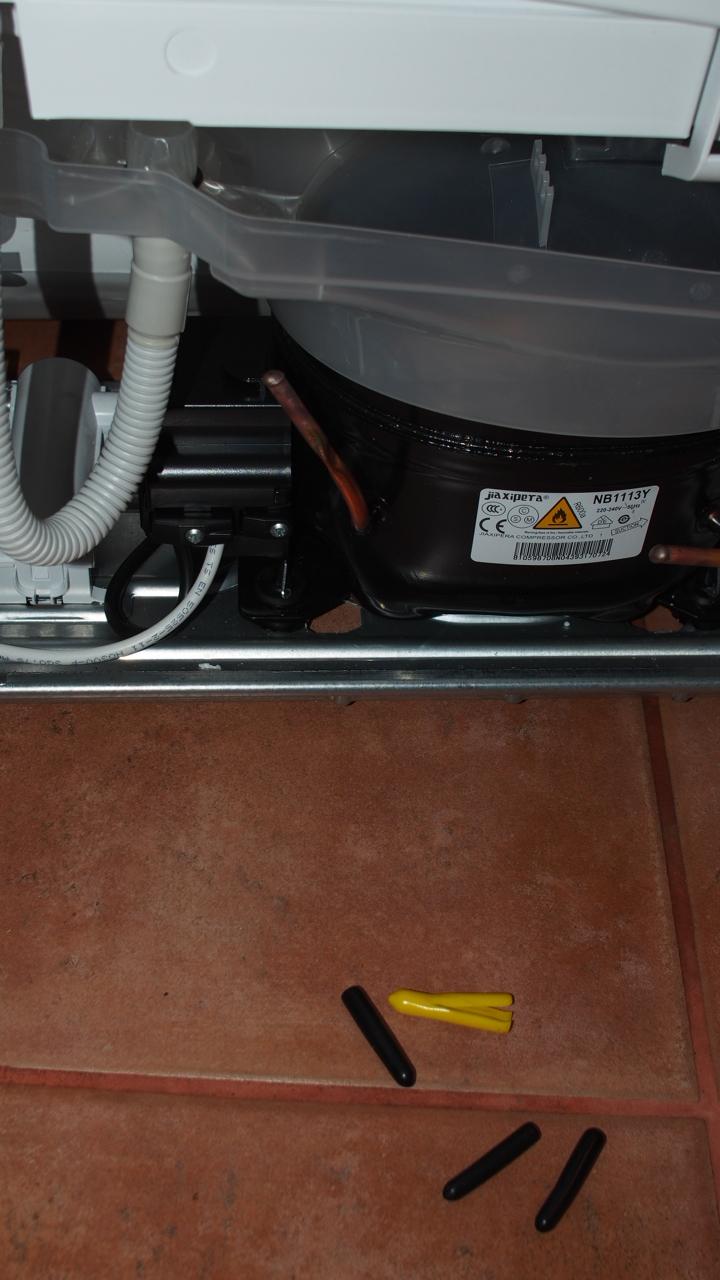

    Właśnie podłączam nową lodówkę. Po zdjęciu jej ze styropianowej palety, wypadło kilka miękkich skówek (na zdjęciu leżą na podłodze). Do czego one służą? Przyglądając się skąd mogły wypaść, zauważyłem że szary karbowany wężyk wchodzący do misy nad sprężarką jest na końcu zaślepiony kawałkiem folii złapanym gumką. W instrukcji nic na ten temat nie ma, a to wygląda dość prowizorycznie. Czy tak ma to zostać?
    Najpierw sądziłem, że to misa na skropliny, ale po prawej stronie dodatkowo jest jeszcze nieduża tacka, do której wężyk kieruje się od góry.

    Już znam odpowiedź i podaję... może komuś się przyda.
    Tak więc zaślepienie tego odpływu jest tymczasowe i tak ma być. Nie trzeba tej folii zdejmować, ponieważ odpływ samoistnie ulegnie udrożnieniu po włączeniu lodówki.
    Jeżeli chodzi o kolorowe plastiki widoczne na zdjęciu, to serwis nie jest w stanie powiedzieć skąd się wzięły w opakowaniu, a na pewno nie wypadły z lodówki.
