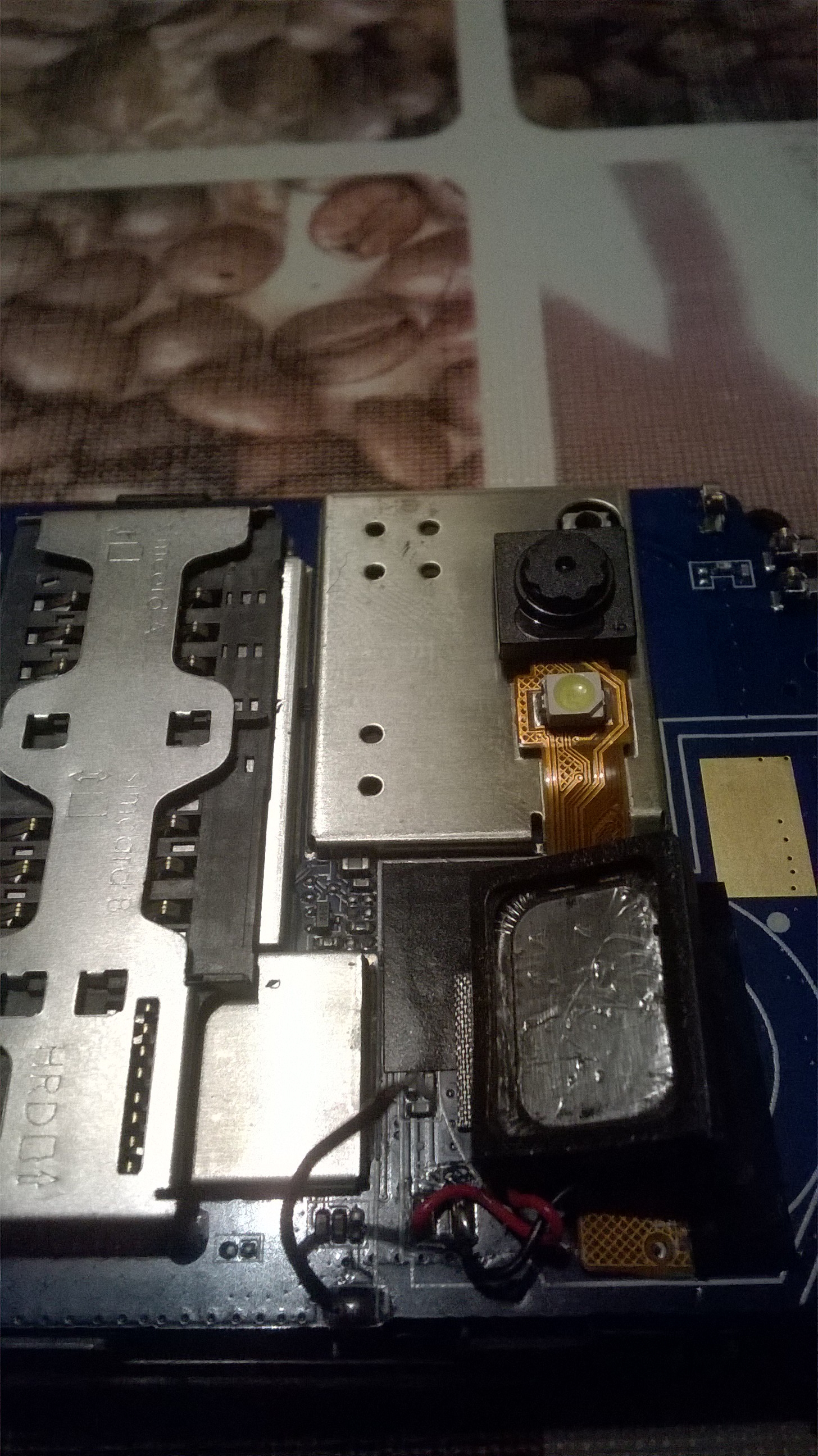

    Witam, posiadam telefon j.w. - działa, ekran widać, ale nie słychać jak ktoś dzwoni. Rozebrałem go doszczętnie, a tu kabel się odlutował od blaszki. Najgorsze w tym, że nie wiem gdzie był zalutowany, bo nic nie widać.

    Ja też nie widzę ;). Proszę o jakieś zdjęcia płyty głównej.

    Telefon komórkowy Max Com MM238 3G - nie slychać, jak ktoś dzwoniO to moje bardziej wyraźne zdjęcie płytki od telefona🙂

    Do głośnika idą dwa kable, jak widać są przylutowane, jednak głośnik wygląda na uszkodzony (membrana jest cała pognieciona). Zobacz czy jak dzwoni to na głośnik idzie napięcie, wymień ten głośnik(może być problem ze znalezieniem, jednak tak naprawdę to w wielu telefonach są takie same i na allegro są, tylko będzie trzeba do niego przylutować kable). Kabel nie jest od głośnika, może do obudowy był przylutowany?

    Luźny kabelek to antena prawdopodobnie od bt. Głośnik wygląda jakby go potraktowano igłą. Wskaźnik wilgotności aktywowany czyli po zawilgoceniu. Głośnik można sprawdzić miernikiem, ewentualnie przylutować inny na długie kabelki dla pewności że to wina głośnika a nie płytki.
